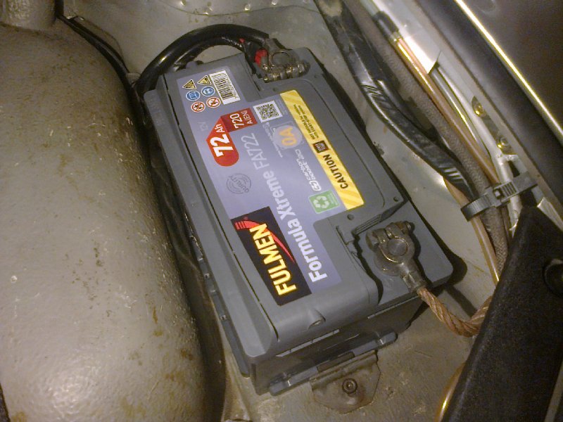

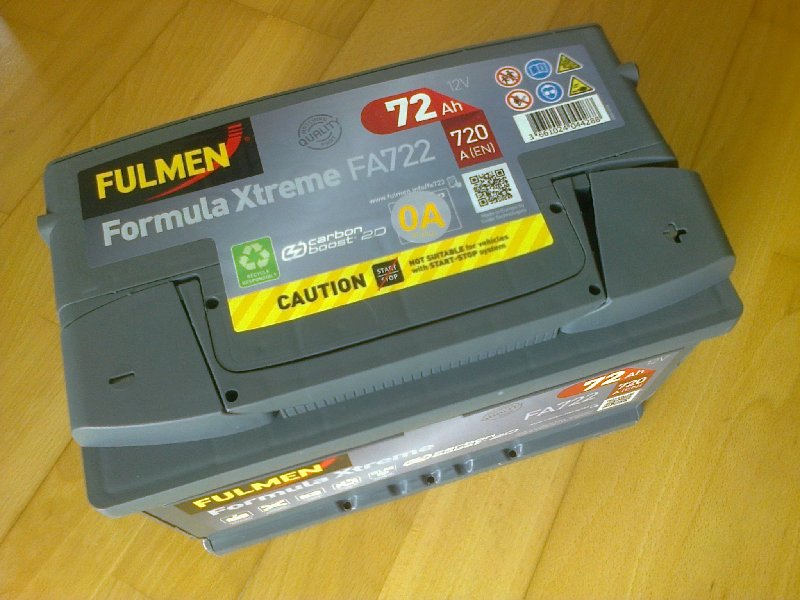

| Jakez | le 28/04/2020 à 10:11 Eh bien, tu me donnes l'occasion de poursuivre ce post !Finalement, comme ça a été dit plus haut, c'était bien la batterie... Elle a rendu l'âme, définitivement, la semaine dernière. Alors la nouvelle est une FULMEN Formula Xtreme FA722, 72 Ah, 720 A (EN) ; après 8 ans de bons et loyaux services, j'aurais bien remis une nouvelle BOSCH Silver, mais il n'y en avait pas chez l'épicier de Landerneau (l'enseigne au L orange et bleu ) ...J'ai déjà eu des FULMEN sur mes daily, très content aussi ! ![]() ![]() Message édité le 28/04/2020 |
| log40 | le 28/04/2020 à 10:56 très bien Fulmen, la mienne depuis 6 ans sans aucun maintien de charge et quelques fois plusieurs mois sans tourner, aucun signe de faiblesse. |
