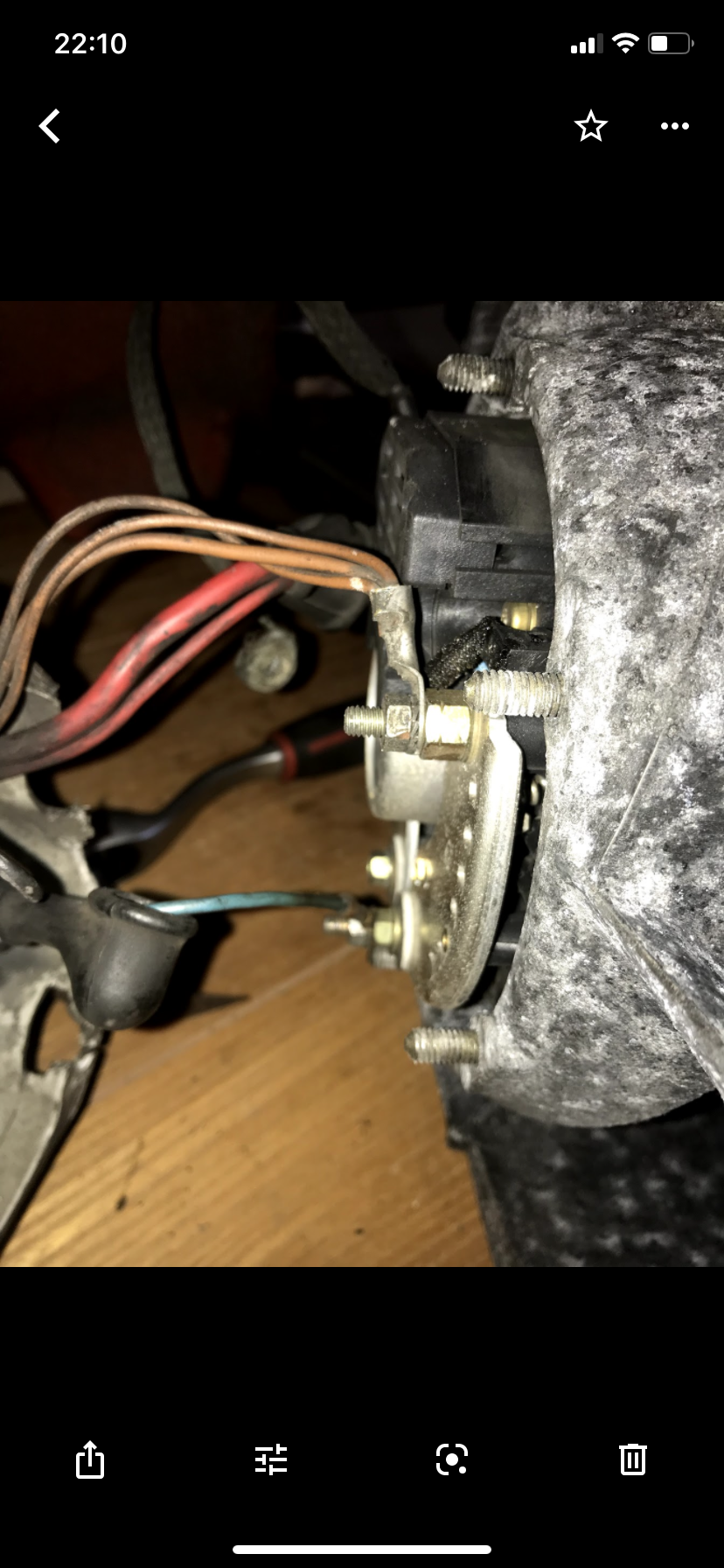

| range59 | le 07/04/2020 à 21:25 Bonsoir a vous, j ai besoin de votre aide, je suis en train de remonter un alternateur d un ami, c est une 3.0sc de 82.l alternateur un avec le regulateur incorporé, je n ai pas de photos pour le placement des fils, alors j ai un fil rouge, celui la je sais ou il va, mais j ai un doute pour les deux marrons et le bleue, j aurai besoin de vos lumieres. merci a vous |

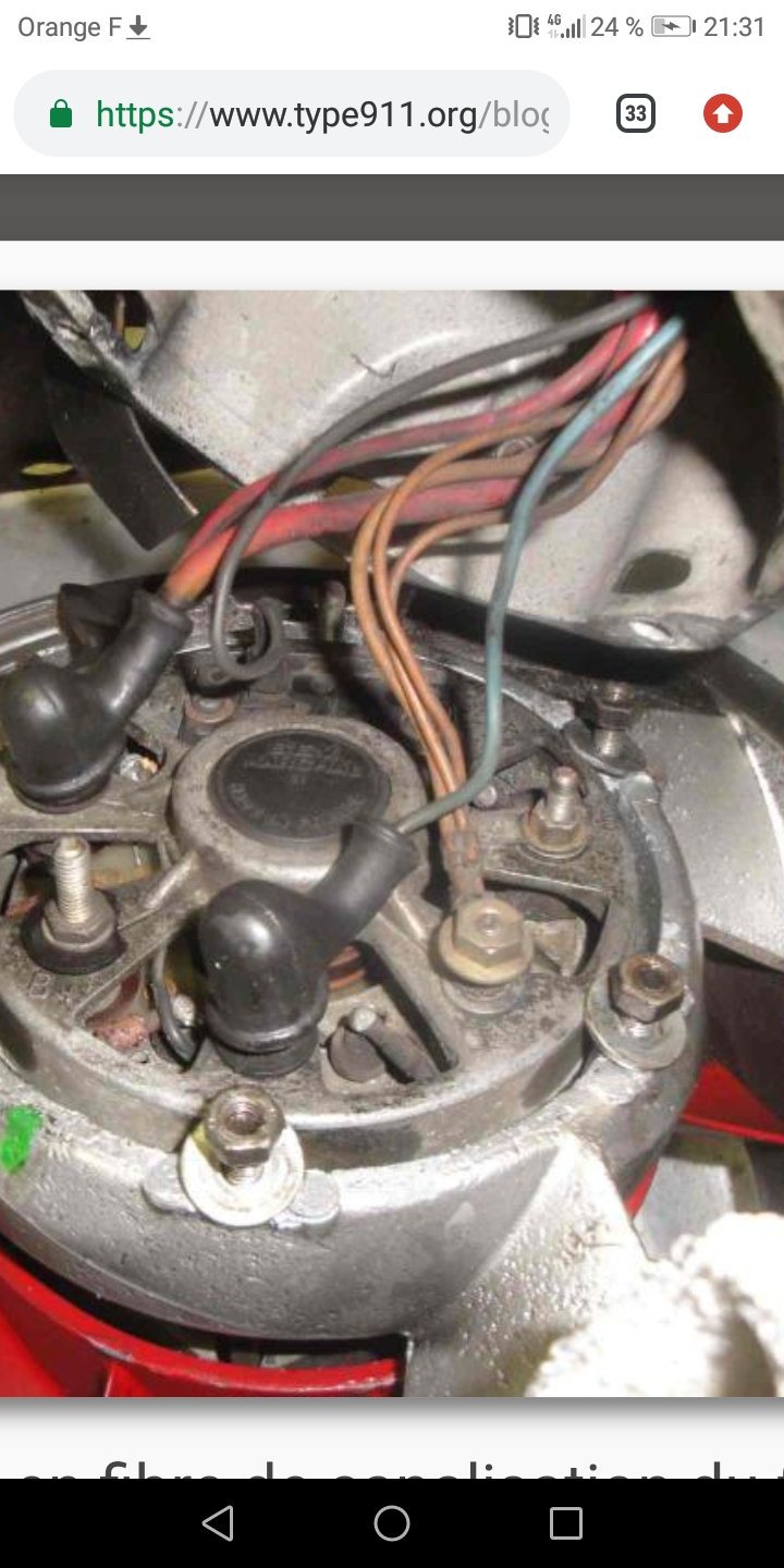

| sebastien911 | le 07/04/2020 à 21:33 J'ai ça ![]() |
| Gb61 | |
| range59 | le 07/04/2020 à 22:42 merci sebastien 911 mais ce n est pas celui-la, le mien il a le régulateur incorporer, mais merci bcp.par contre GB61, c est bien ça merci je vais pouvoir brancher ça demain . encore merci a vous deux |
| targa 29 | le 07/04/2020 à 23:00 Normalement sur les alternateurs avec régulateur incorporé, le bleu c'est l'excitation venant de la lampe témoin et marron la masse . |
| Gb61 | le 08/04/2020 à 00:28 Si tu veux j'ai d'autre photo pour le fil rouge ;) Mais normalement la cosse du rouge c'est pour du M8 et le marron c'est pour du M6 donc tu peux pas les inversés |
| range59 | le 08/04/2020 à 08:09 oui je sais pour le rouge, je voulais surtout pour le bleue et le marronmerci |
| Gb61 | le 08/04/2020 à 14:30 avec plaisir |
