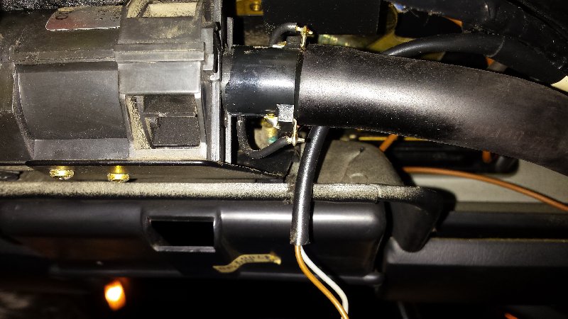

IL ne faut rien déposer, j'ai retirer ce petit ventilateur + sonde par dessous.
Voilà ce que tu dois avoir (attention la photo est à l'envers !!!) :

le 09/04/2020 à 20:13
Dixit MacfunIL ne faut rien déposer, j'ai retirer ce petit ventilateur + sonde par dessous.
Message édité le 09/04/2020
Je n'arrive pas trop à voir/comprendre cette histoire de sonde.
Tu aurais une autre photo ?

le 09/04/2020 à 20:37
Le tuyau va du "trou" du tdb jusqu'à l'entrée du bloc sonde, sur la photo. De mémoire les 2 fils noirs sont ceux de la sonde. Juste après on distingue les aubes de la petite turbine.
