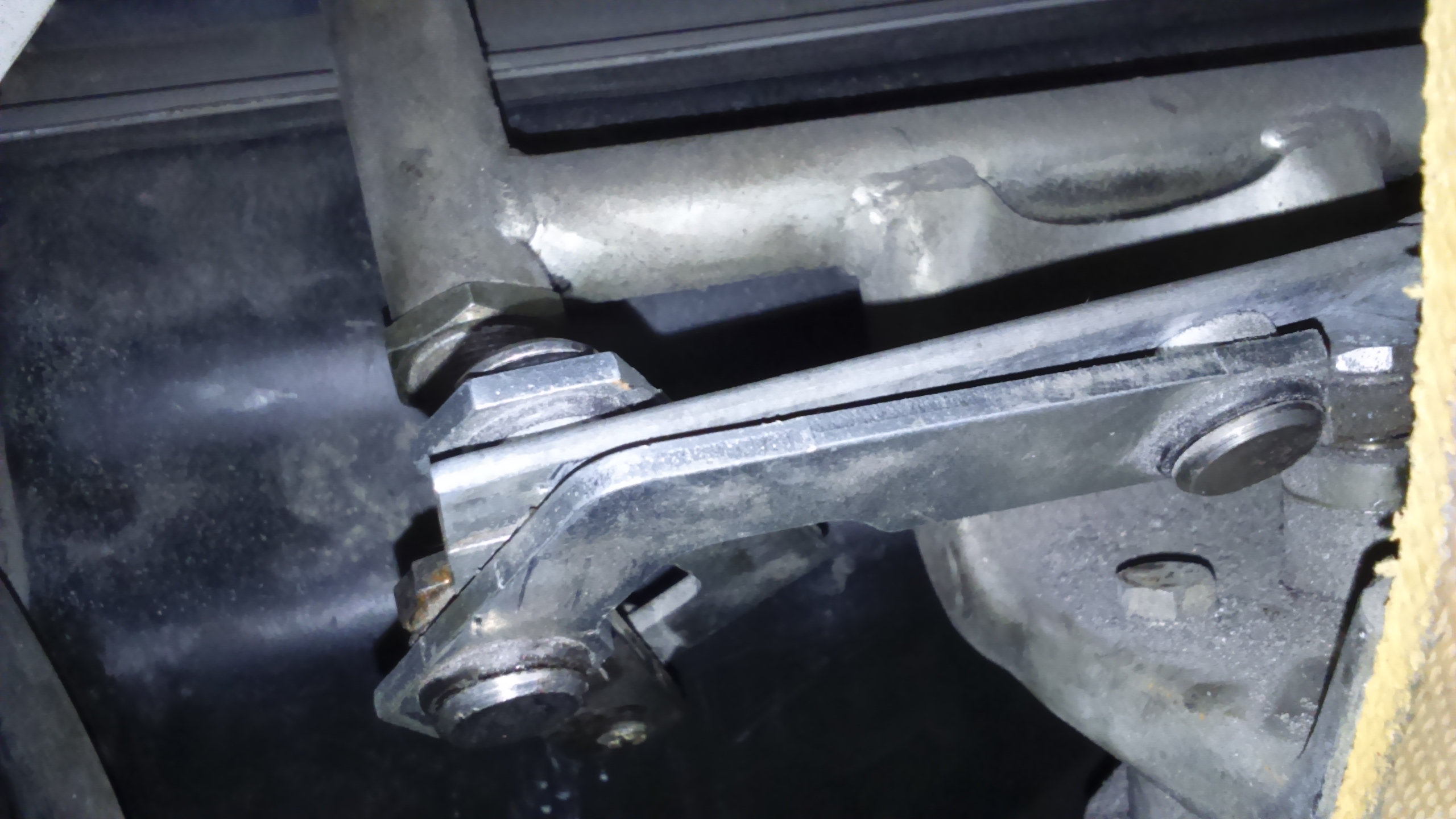

| younik | le 09/04/2020 à 18:36 Bonjour;En voulant remplacer les joints extérieurs de mes essuie-glaces et les écrous de 19 qui se trouvent à l'extérieur , juste en dessous de la baie de pare brise; j'ai coincé le mécanisme d'essuie-glace. Après plusieurs tentatives par les trous des compteurs, je me décide à vous demander votre aide avant d'entreprendre le démontage de la ventilation ... Voici quelques photos prises par le compte-tours, afin de savoir si j'entreprends le démontage de la ventilation ou pas? ![]() ![]() Je précise que à l'extérieur j'ai tout démonté (essuie-glaces, écrous de 19 et joint d'étanchéité). Merci de vos réponses. Yann |

| ricket74 | le 12/04/2020 à 18:51 Tu as surement dérégler le manchon fileté avec guide sur lequel est fixé l’écrou extérieur, tu sais si ce manchons fileté à tourné lors de la pose ou repose?Sinon dépose de la ventilation et du mécanisme d'essuie glace, n'oublie pas les 2 petites vis M5 que tu vois sur la photo qui retiens la bakélite. |
| younik | le 12/04/2020 à 19:39 Merci Eric pour ta réponse.Je viens de finir le démontage, et de ce fait, débloqué le mécanisme. Il me manquait un circlips (flèche verte); si bien que lors d'un essai sans essuie-glace, l'axe est descendu et a coincé. Pour répondre à ta question, je ne sais pas si le manchon fileté a tourné, tu parles bien du manchon fileté ou viennent se visser les 2 écrous de 19 à l'extérieur? Petite question les 4 écrous fléchés en rouge servent à quoi et doivent-ils être bloqués sur le tube? ![]() |
| ricket74 | le 12/04/2020 à 20:07 Les 4 écrous bloquent le tube et permettre d’ajuster la hauteur de dépassement sur la baie de pare-brise. . effectivement si le circlip est absent l’axe descend et peux te bloquer le mécanisme. |
