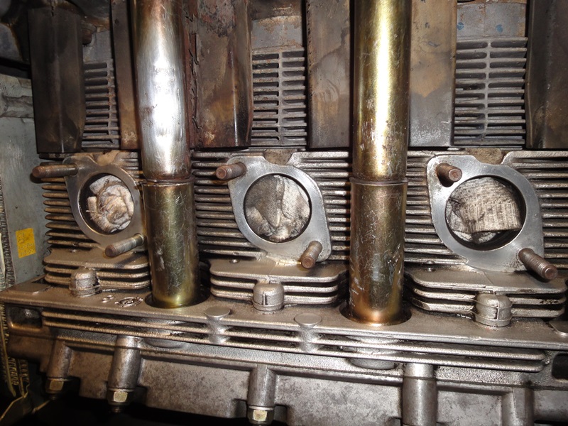

bonjour
est ce qu il est possible de remplacer les tubes de retour d huile par des télescopiques avec l araignée de tubes de la pompe à air est qu il y a assez de place ?
le 10/04/2020 à 21:14
Démonte la tubulure tu sera plus à l'aise puis vire la tu gagnera des CV
le 11/04/2020 à 08:17
merci elle est déjà supprimée mais il reste les petits tuyaux acier tout oxydés et je ne veux pas les démonter pour l instant , donc est ce que quelqu'un l a déjà fait ???
merci
le 11/04/2020 à 09:16
Bé oui , pied de biche pour enlever les vieux tubes , nettoyage des portée , et hop , les telescopiques.

Pour le sens de montage ,tu demandes à cdrik 915 ,il sait super bien
le 11/04/2020 à 18:00
merci cdrick même avec les tubes de pompe air ça passe sans problème ? je te fais confiance

Dixit wranglermerci cdrick même avec les tubes de pompe air ça passe sans problème ? je te fais confiance
oUi , avec des mains de pianiste ca doit passer , mais enleves ces tubes d'air inutiles.

Dixit cdrik915mais enleves ces tubes d'air inutiles.
C est quoi cette histoire de tu es a enlever?
Vous auriez une photo ?
C est fiable ces tubes télescopiques?
Message édité le 12/04/2020
le 12/04/2020 à 08:28
Bé oui , il existe des bouchons pour supprimer le systeme d'air.
