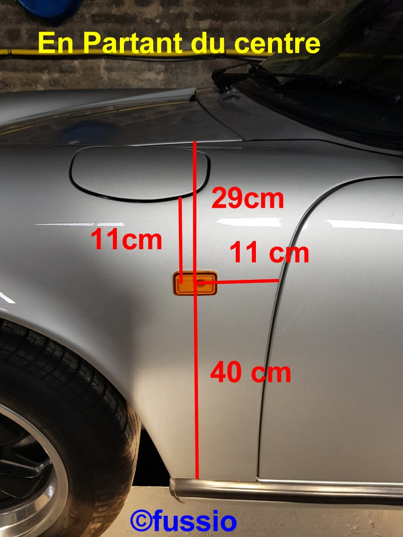

| kicke | le 11/04/2020 à 15:52 Bonjour, confinement oblige je termine certains détails .Quelqu'un peut-il me donner les cotes en mm afin de placer mes clignotants latéraux sur les ailes avant? Ma voiture étant une version US. Encore merci à la communauté. |

| jacou | le 12/04/2020 à 09:40 Bonjour à tous ,et à toi KickeLes cotes sont : horizontalement de 100 mm de l'axe de l'ampoule au bord de l'aile et verticalement 400 mm depuis la baguette du bas de caisse. J'espère que ça t'aidera. Bonne fête de pâque à tous. Jacou |
| matisse69 | le 12/04/2020 à 10:53 je suis dans les mêmes recherches, je sais que le diamètre du trou est de 20mm pour l'ampoule et de 6mm pour le picot, les écart de bord à bord des deux trous et de 10mm. Ensuite les côtes sont effectivement 40cm à 10cm du bord de l'aile mais j'aimerai bien des confirmations pour tous ça ! avec photos please ! Merci à tous ! |
| fussio | le 12/04/2020 à 11:10 Une image![]() |

| matisse69 | le 12/04/2020 à 11:49 excellent merci Fussio !! Si tu peux confirmer les dimensions des trous !Message édité le 12/04/2020 |
| fussio | le 12/04/2020 à 12:04 Trous: 7 et 22 mm |

| sebastien911 | le 14/04/2020 à 18:37 Dixit fussioUne imageTop |
| fussio | le 14/04/2020 à 19:22 Dixit fussioTrous: 7 et 22 mmquand je disais que mes trous étaient de 7 mm devant et 22 mm derrière, tout le monde à compris que je parlait des trous sur l'aile pour les répétiteurs ? |
| loustic | le 15/04/2020 à 08:14 Salut. Le trou sur l'avant = oblong 6 (hauteur) x 9,5 ( longeur - sens de la marche) et trou à l'arrière oblong ( même sens) = 18,5 x 20.Message édité le 15/04/2020 |
| matisse69 | le 15/04/2020 à 09:54 de ce que j'ai vu après plusieurs recherches, il y a eu deux types de perçages d'origines dans les ailes, dont un avec renfoncement rectangulaires sur l'aile |
