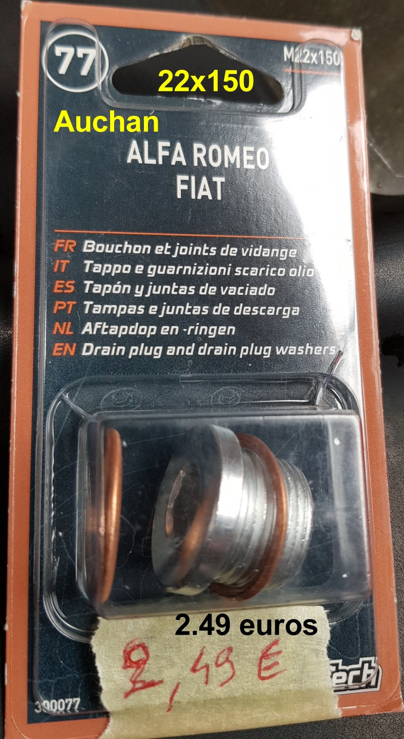

fussio | J'ai eu du mal a desserrer le bouchon de remplissage de la boite l'empreinte hexa de 10 commence à lâché, j'ai du aider le dévissage avec un coup de burin. le 12/04/2020 à 20:35 Je vais essayer d'en trouver un en centre auto dès la réouverture. Savez vous le diamètre et le pas de ce bouchon ? |

fussio | Souder un écrou ? le bouchon est en alu ...en acier je pourrai le faire facilement mais en Alu .. le 13/04/2020 à 16:51 Je devrais pas avoir de mal à trouver j'ai 4 centre auto autour de moi, j'ai vu sur Nortoto plusieurs modèles de 12 à 22 mm principalement avec un filetage au pas de 150. je vous tiendrais au courant. |

wazz | Les acier c'est sur boîte 915. le 13/04/2020 à 17:49 Le bouchon est aussi en 22 x 1,5 sur G50, mais il est en alu avec une empreinte de clé BTR plus petite. |
fussio | Merci Wazz 22x1.50 c'est au catalogue de Nortoto pour 3.59 euros le 13/04/2020 à 18:07 La BTR c'est du 10. Reste à attendre la réouverture. |

fussio | J'ai trouvé ce matin à Auchan rayon auto bien sur, le 18/04/2020 à 12:39 |
sebastien911 | Punaise vraiment pas chère t'en n'a pris 10 le 18/04/2020 à 12:42 |
