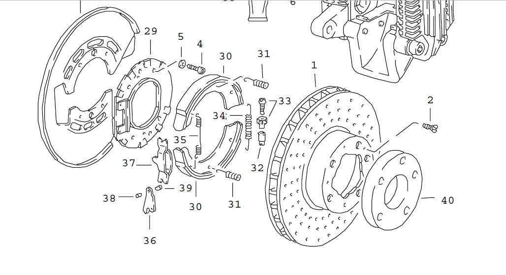

| sebastien911 | le 15/04/2020 à 15:20 Salut les copains je recherche un schéma pour le remontage du. Mécanisme de frein à main comme il était pas sur la voiture quand je l'ai acheté j'ai du mal a voir ce qu'il manque j'ai reçu ma commande je suis pas sur d'avoir toutes les pièces merci |

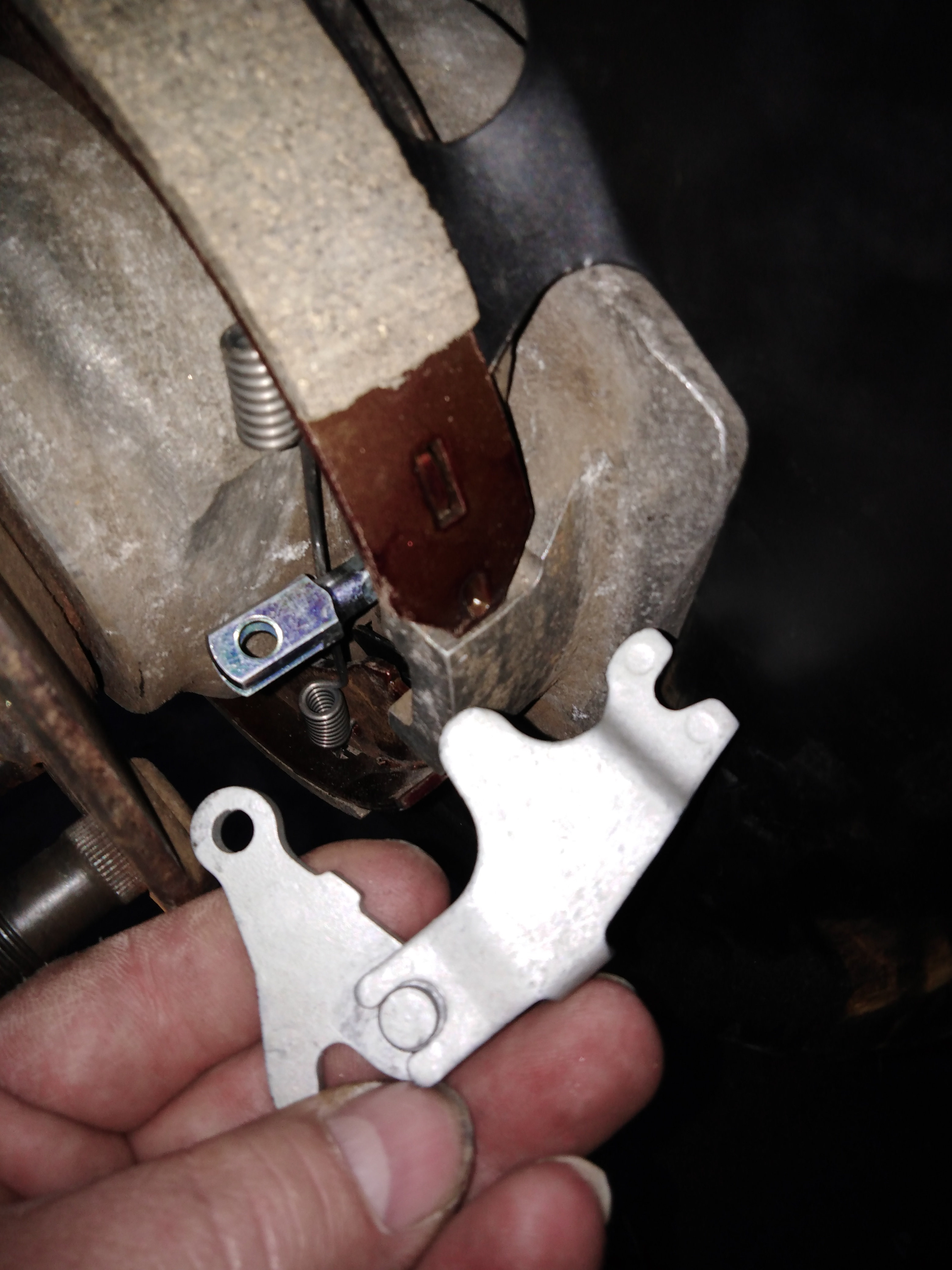

| sebastien911 | le 15/04/2020 à 15:39 Dixit Gedeon25dis nous plutôt déjà quel bout du as !? parce que le linguet en cuivre est normalement plus disponible… donc?Voilà le câble c'est le bon cette fois si puis j'ai acheté cette pièce avec c'est tout ce que j'ai. Il me manque écrou bout de câble goupille fendu axe queue de rotule j'ai fait une petite recherche dit moi Claude si j'ai oublié quelque choses puis si ta documentation pour le remontage du mécanisme ça m'intéresse merci ![]() Message édité le 15/04/2020 |

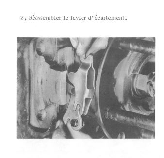

| marc-w | le 15/04/2020 à 17:41 voici si ca peut d aider ![]() Message édité le 15/04/2020 |
| log40 | le 15/04/2020 à 17:59 Apparemment ta pièce est mal montée. C'est l'autre trou qui doit recevoir les pièces 38 et 39. |
| marc-w | le 15/04/2020 à 18:02 non c est juste !! mais la pièce que tu as en main vas entre les patin de frein pour les écarterMessage édité le 15/04/2020 |

| sebastien911 | le 15/04/2020 à 18:27 Dixit log40Apparemment ta pièce est mal montée. C'est l'autre trou qui doit recevoir les pièces 38 et 39.Salut Laurent la pièce est en une partie reçu comme ça |

| log40 | le 15/04/2020 à 18:31 Oui c'est bon!![]() |
