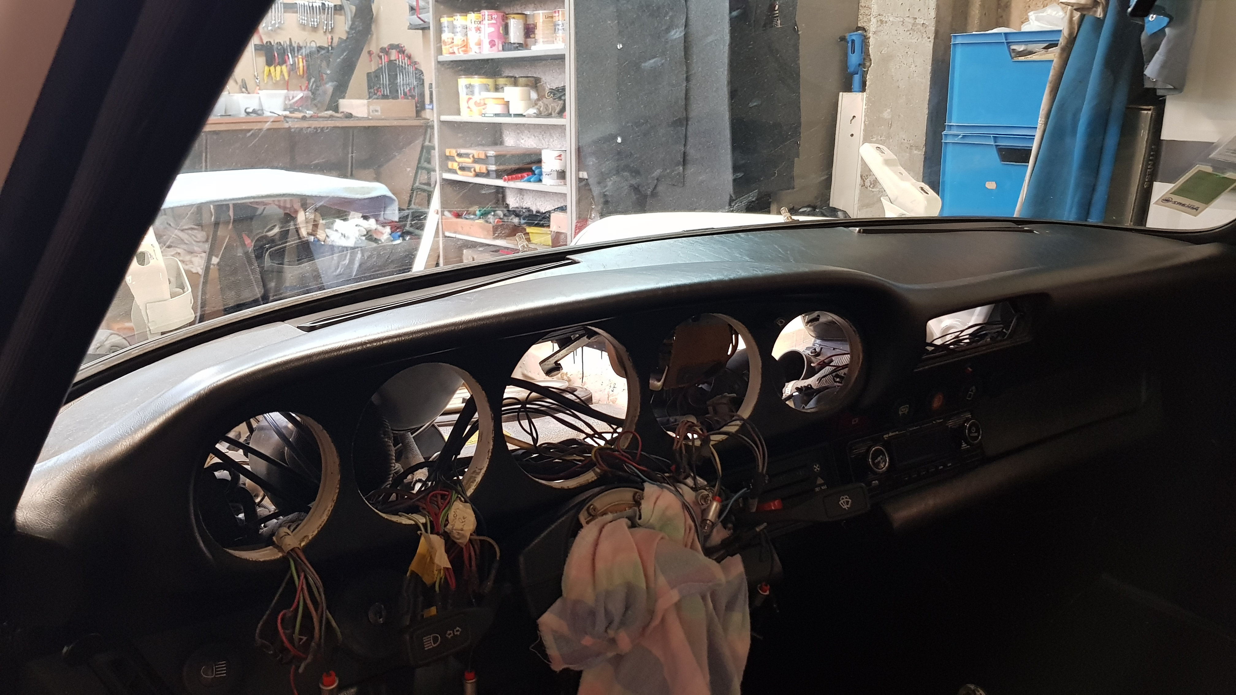

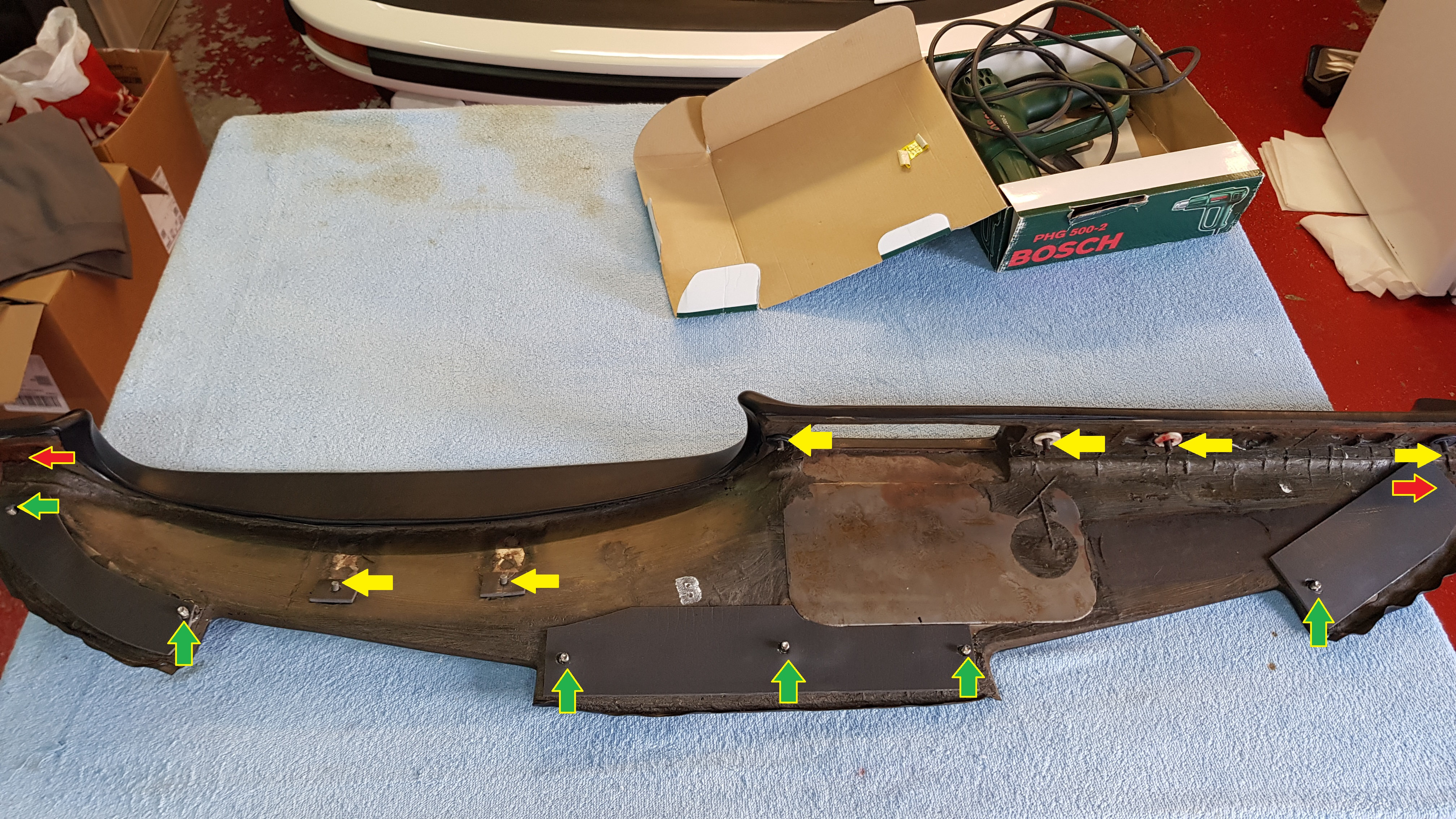

| Taitoidon | le 15/04/2020 à 19:42 Re-soir tous.Je peux faire un tuto sur l'optimisation des fixations de garniture de la casquette de tableau de bord. J'ai terminé le mien dimanche. Suite au changement de ma baie de pare brise pour la restauration et au remontage, il manquait trop d'agrafes et la garniture tremblait et n'était plus alignée par rapport au joint de pare brise et il y avait un coup sur le dessus. Donc j'ai re-démonté sans touché au pare brise et récupéré 12 points d'ancrage sur 14 (bien que pour 2 j'ai un doute sur le montage d'origine !?) Bref ! je peux maintenant déposer la garniture sans toucher au pare brise. J'avais acheté une garniture neuve, mais elle ai reparti, les boulons de fixations ne correspondaient pas aux points d'encrages d'origine. Si cela vous interresse je ferai le tuto !! ![]() PS: Bon après vous me direz que la garniture on la démonte pas tous les mois, à moins que ce soit pour la remplacer !! mais le système a l'avantage de ne plus reculer pour le faire !! A vous de voir !! Une photo des encrages. ![]() Le tableau de bord remonté, le prochain qui redémontra ce sera dans 40 ans ou à la casse. ![]() Message édité le 15/04/2020 |

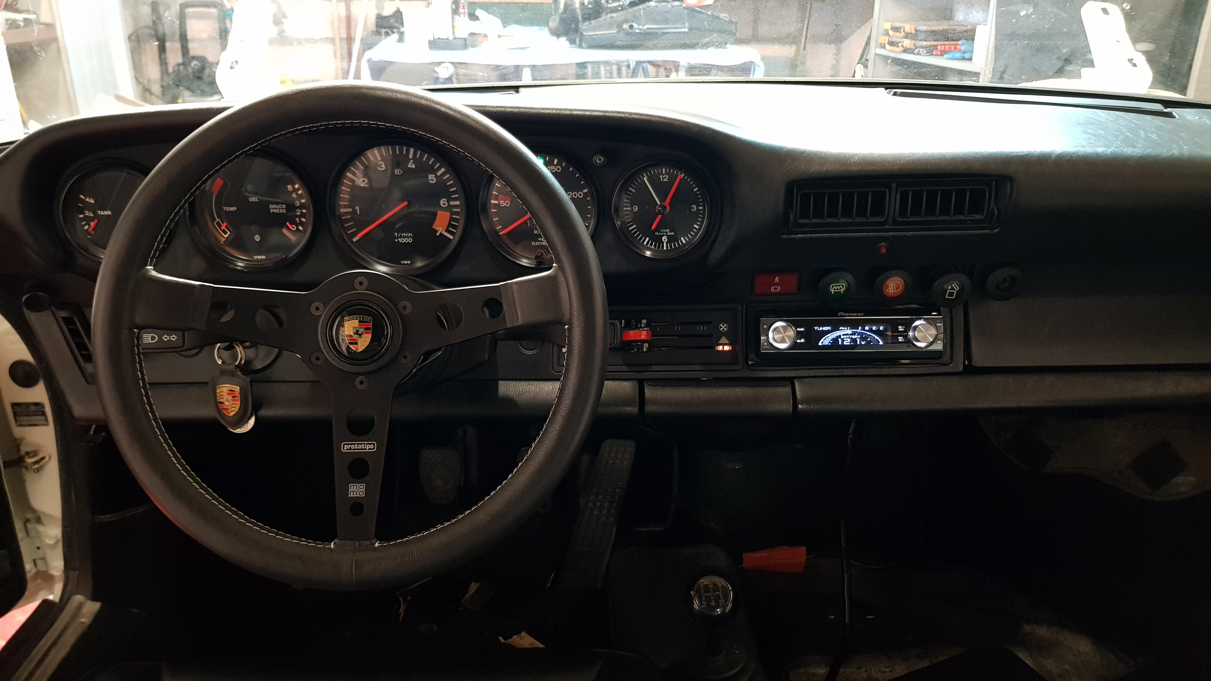

| Taitoidon | le 14/05/2020 à 10:00 Bonjour les lecteurs. J'ai fini le remontage complet du TdB après remise en état de l’interrupteur générale et changement du commodo de phare (dans un autre post), je vais remonter cet am la soufflante d'air. Ensuite je vais étudier le démontage des conduites d'essence. ![]() Message édité le 14/05/2020 |
