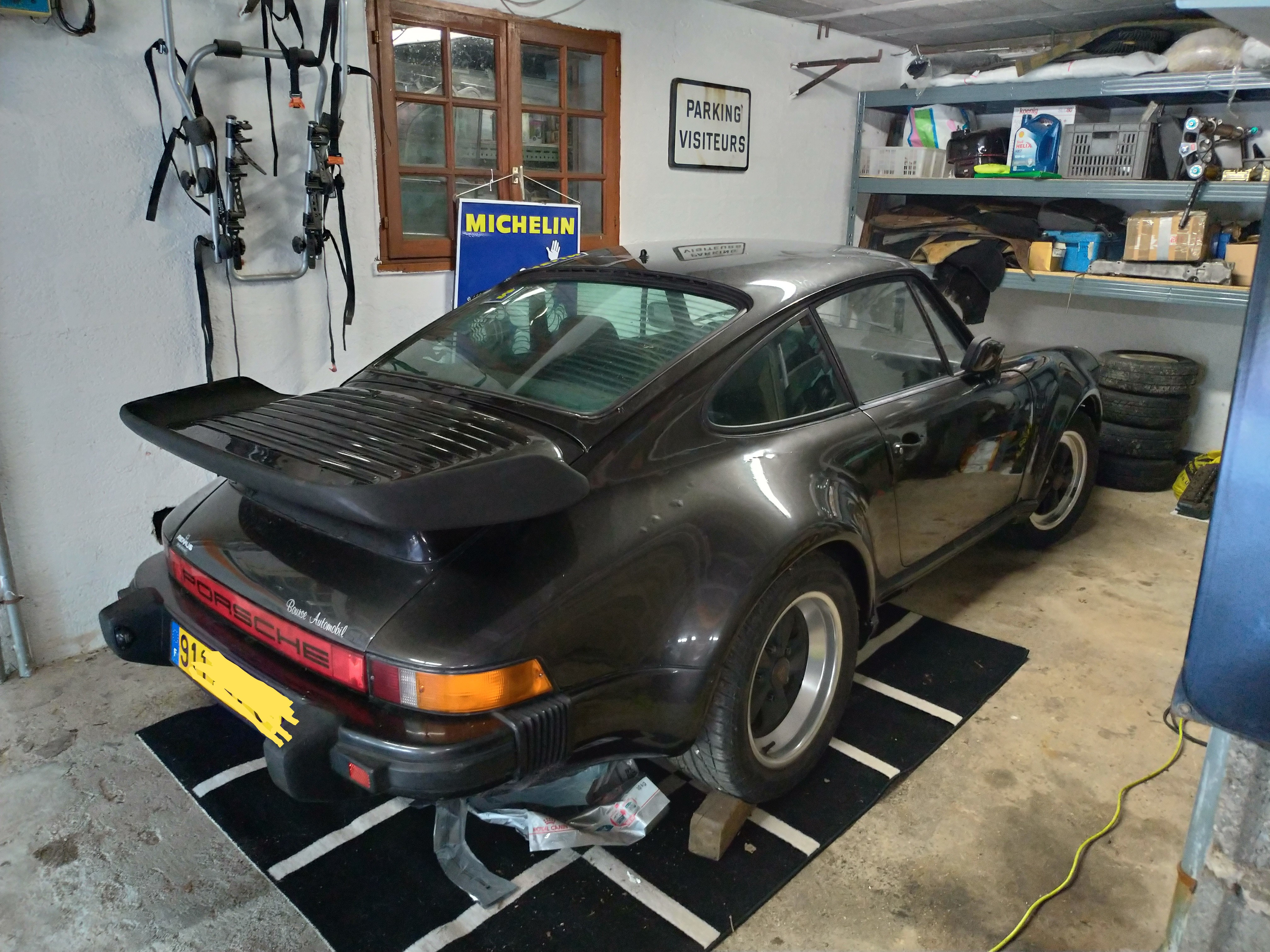

| Kizz | le 16/04/2020 à 16:52 Bonjour a tous, Après plusieurs Porsche 911, j ai décidé de restaurer moi même, une Porsche pour le plaisir. Je précise que je n ai aucune compétence particulière, j aime juste bricoler et que le budget devra être tenu au mieux ![]() Voici la base, 2,7L de 1977. Intérieur tuning, mi bleu,mi noir. Extérieur vieillissant, moteur en sommeil, l idéal pour ce que je veux faire (puristes passez votre chemin) La bonne surprise est que le moteur a été changé pour un carrera 3.0L de 76 de 210cv Après 5 ans de dodo, j attaque le chantier. Fred Message édité le 16/04/2020 Message édité le 16/04/2020 |

| Patrick-R | le 16/04/2020 à 17:00 Cool tu as pu éditer ton message d'origine à priori.Maintenant on voit la photo de la voiture noire que tu possèdes déjà donc : attention, ses extensions d'aile Turbo Look vont bientôt se décrocher . Tu va t'occuper de la carrosserie toi-même également ?Tu bon travail bien intéressant à suivre en perspective ! Bienvenue à toi ! |

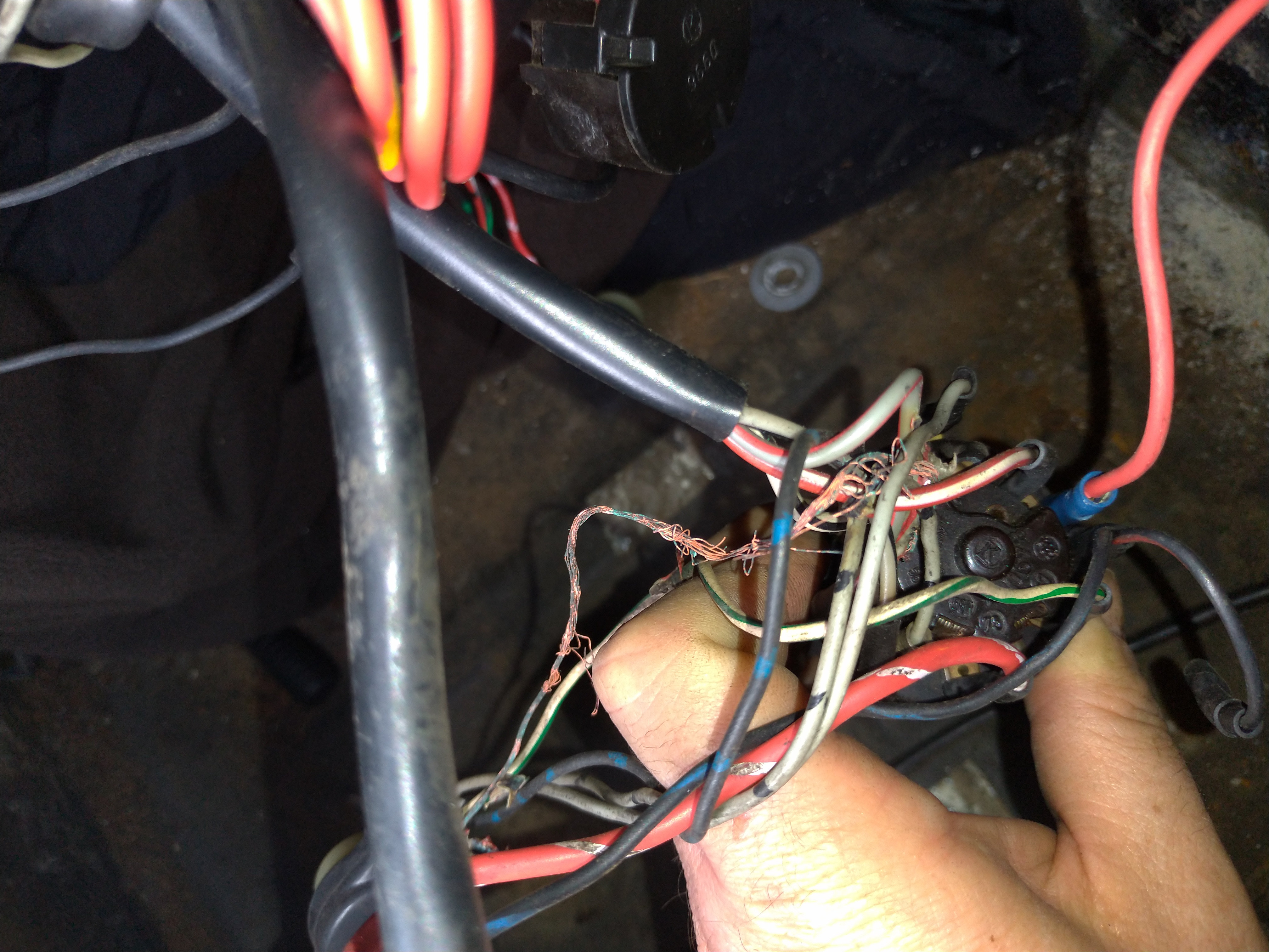

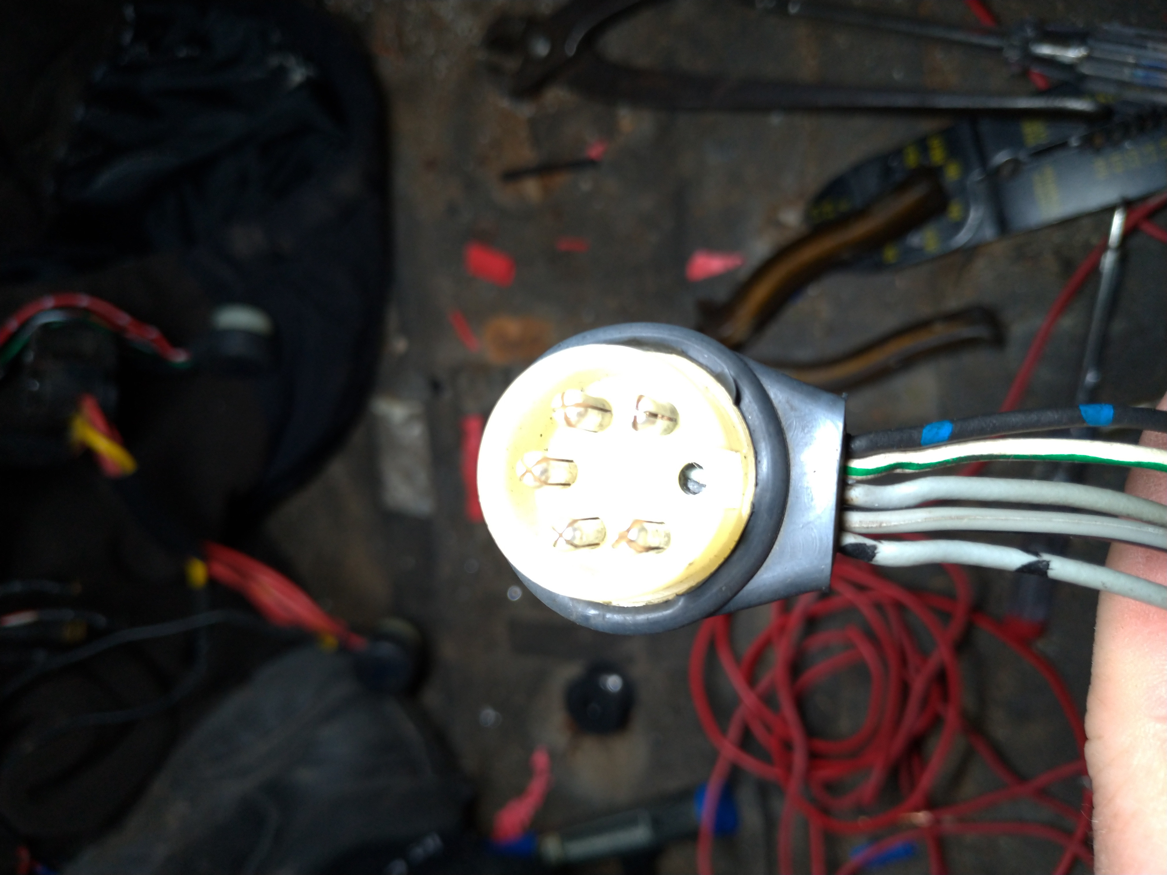

| Kizz | le 16/04/2020 à 17:13 OuiJ ai commencé par démarrer le moteur. Une belle galère. Le faisceau électrique a été modifié et n est pas beau, Pas d allumage, puis pas d arrivée d essence... Première étape, réparer ce qui a cramé, retrouver les fils, réparer les connecteurs... ![]() ![]() ![]() Vidange, bougies neuves, filtre a essence et a huile neuf... Je pensais avoir trouvé ma panne, et bien non... J ai donc regardé du côté du permatune bleu d origine. J ai eu du mal a trouvé les schémas mais il a l air de fonctionner et est bien branché. ![]() Toujours rien... Message édité le 16/04/2020 |

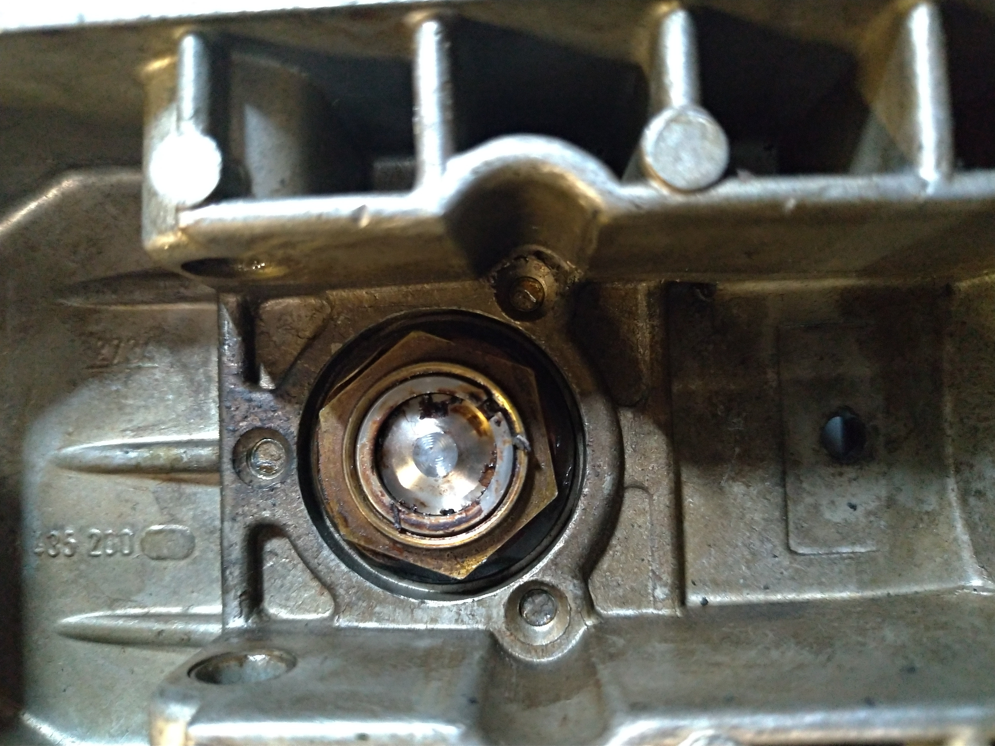

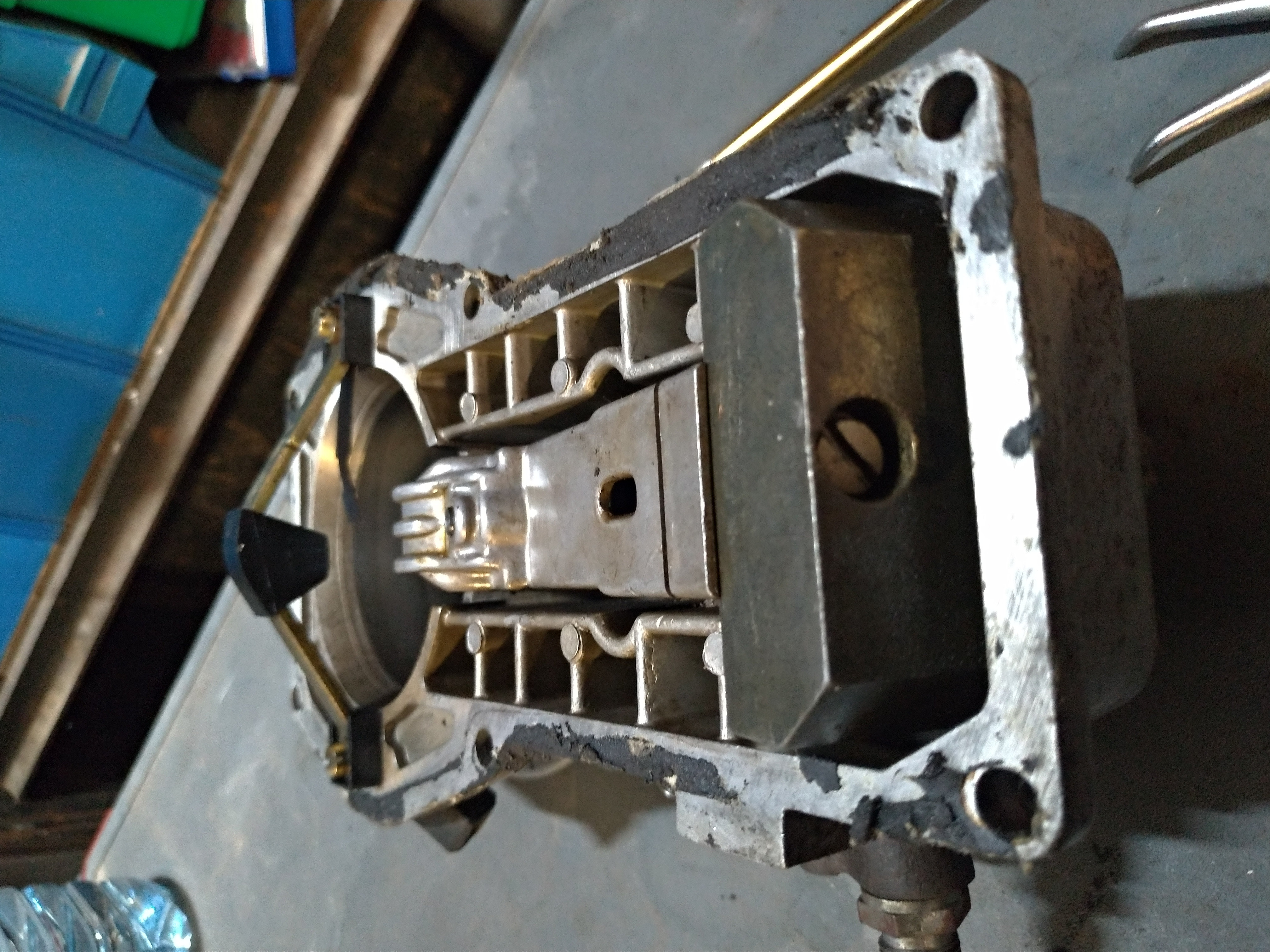

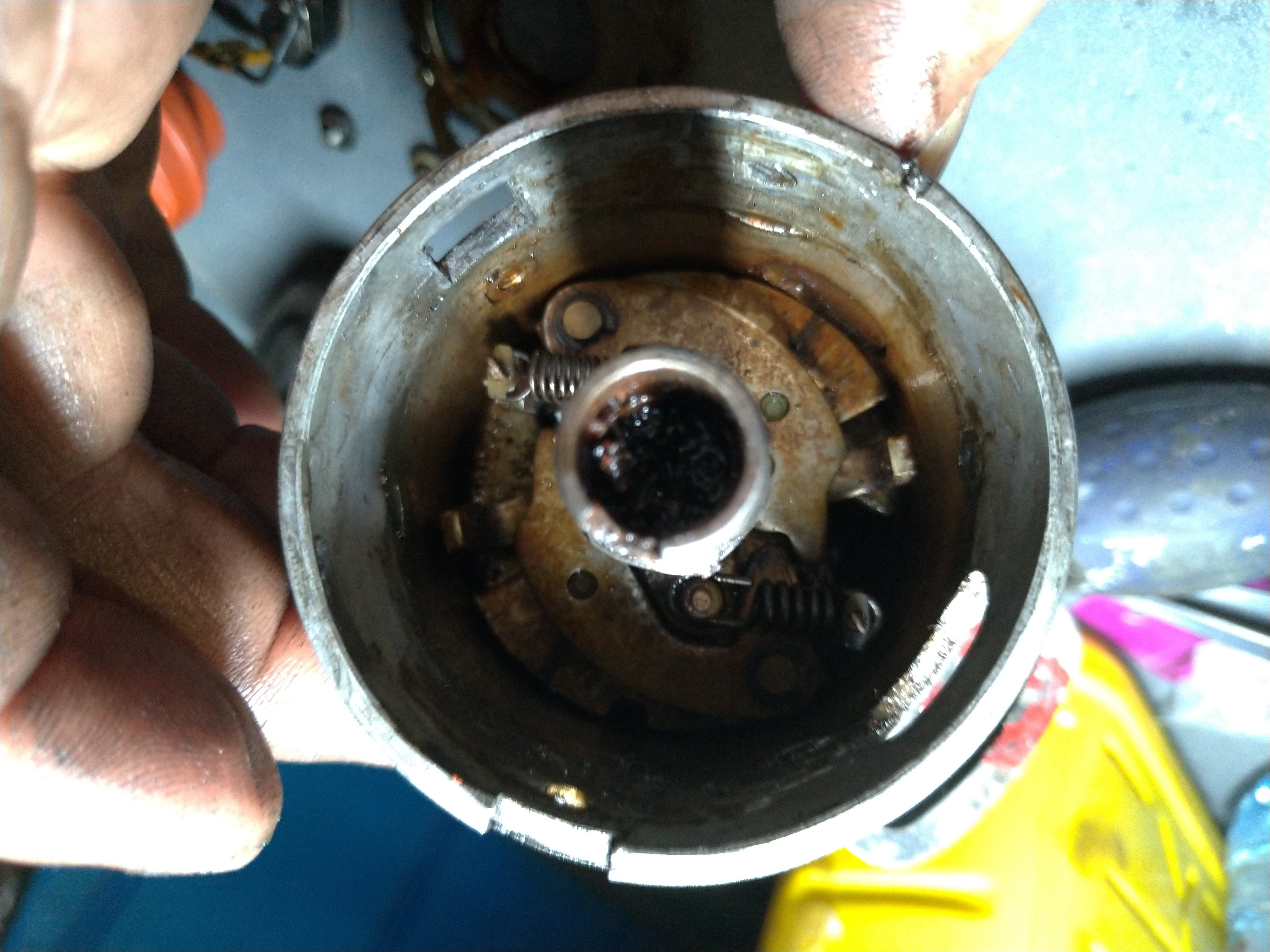

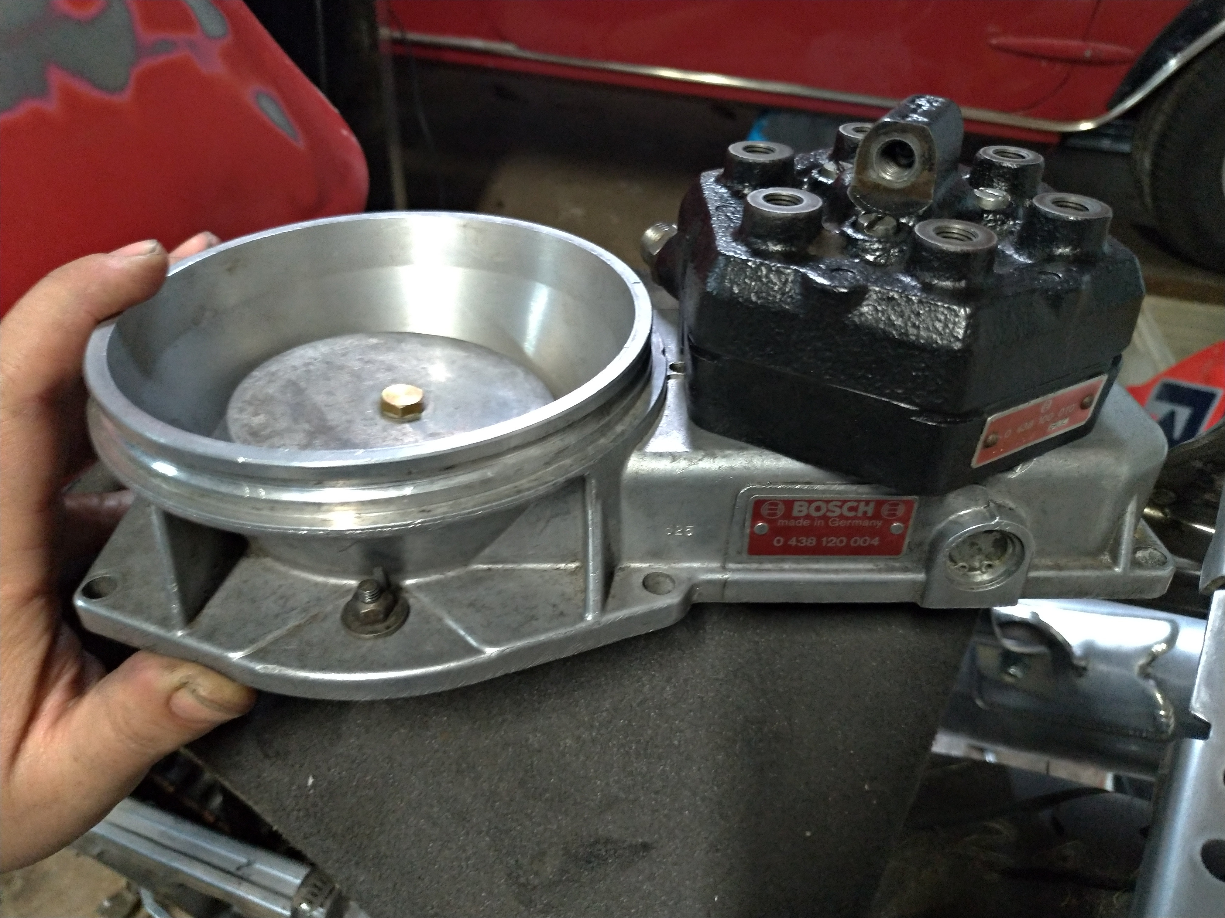

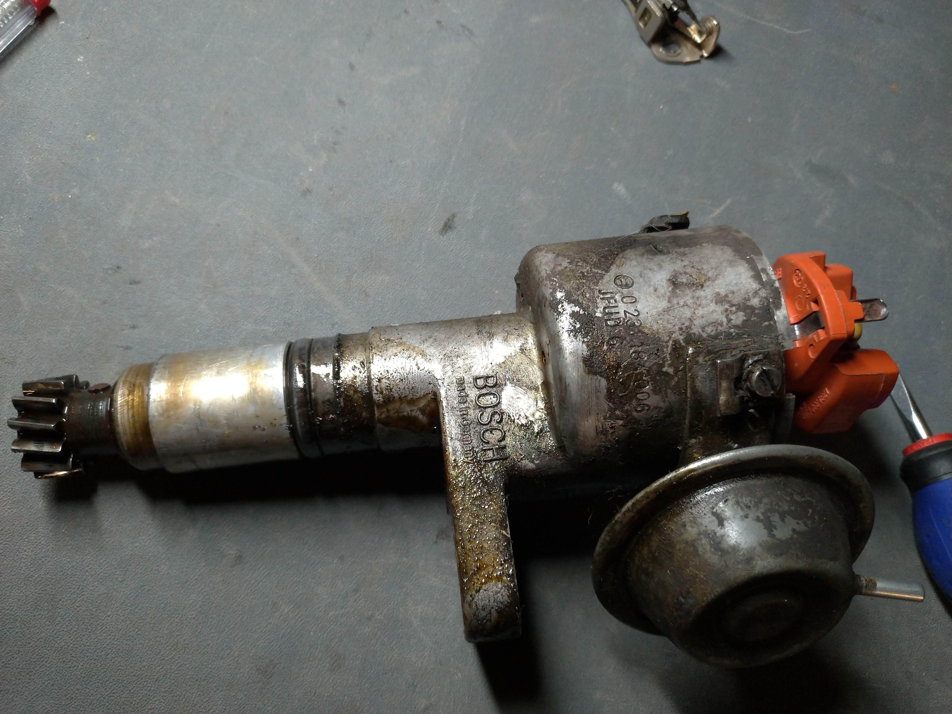

| Kizz | le 16/04/2020 à 20:45 Merci, je suis motivé. Pourvu que ça dure.J ai donc démonté complètement l allumeur. Il était bien pourri. Un gros nettoyage un peu de graisse et oh miracle, une étincelle aux bougies. ![]() ![]() Mais ça démarre pas... Sur les bons conseils de Sebastien911, j ai cherché du côté de l arrivée d essence. Résultat, c est le doseur qui marche plus. Donc démontage, nettoyage et changement des joints. ![]() ![]() ![]() Et miracle, elle a démarré |
