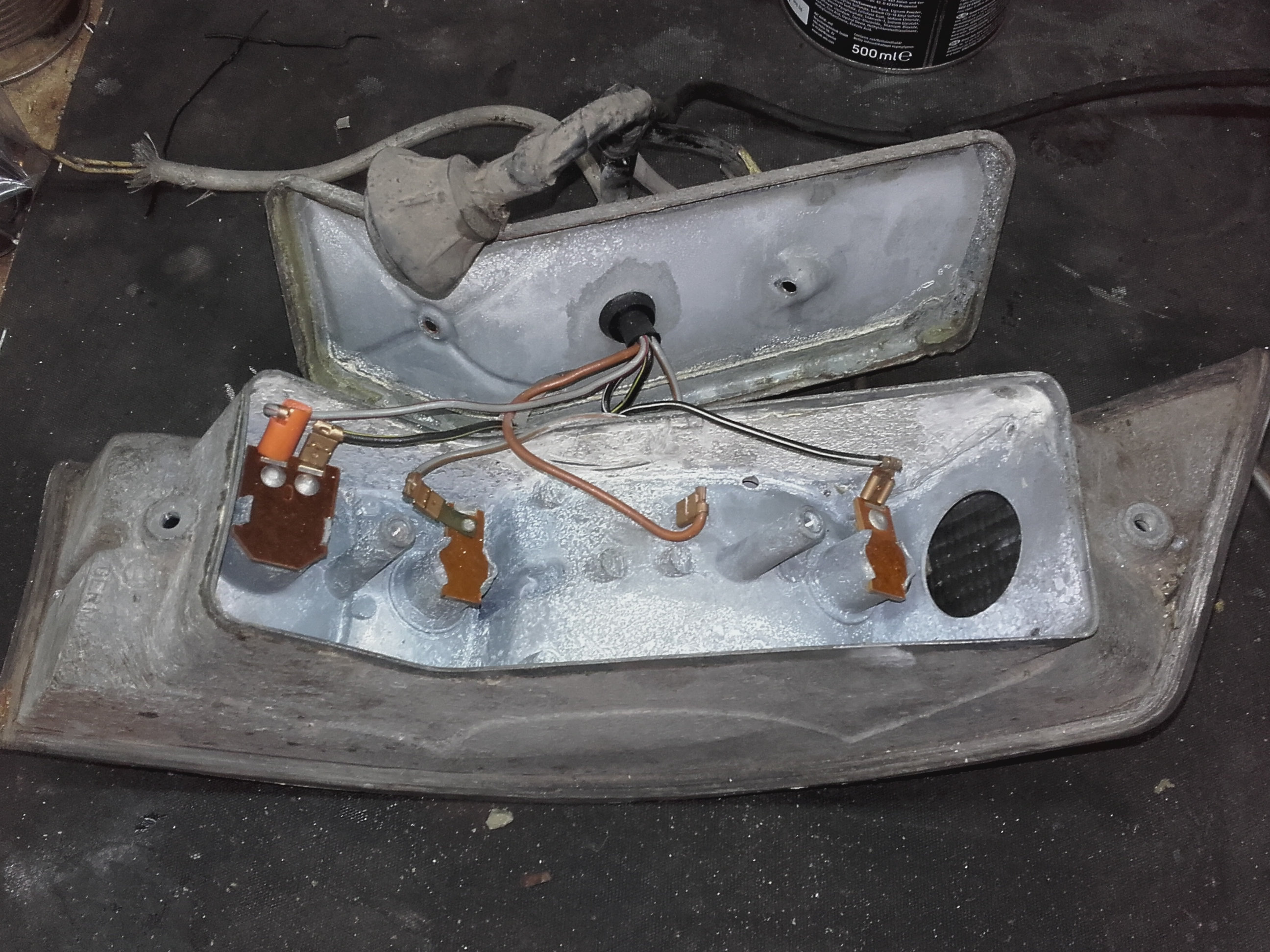

| 5R08 | le 17/04/2020 à 16:10 Jer viens de demonter mon bloc arriereen effet pas mal de poussieres, graviers qui proviennent de l'Arizona et le joint a changer Comment se retire le fil d'alimentation generale derrire j'ai peur de trop tirer dessus il se tourne avant ?? merci |
| xabi64 | le 17/04/2020 à 16:12 Derriere c'est un mastic, pas un joint en caoutchouc, donc il faut décoller délicatement la plaque du bloc (évidemment ne pas oublier de déviser les 2x vis a tete plate)si tu parles un peu anglais regarde ici Message édité le 17/04/2020 |

| chipie7 | le 17/04/2020 à 16:29 Dixit xabi64Derriere c'est un mastic, pas un joint en caoutchouc, donc il faut décoller délicatement la plaque du bloc (évidemment ne pas oublier de déviser les 2x vis a tete plate)+100 et le mastic est du joint ou mastic Américain en vente chez les concessionnaires Renault pour une bouchée de pain |
| 5R08 | le 17/04/2020 à 16:58 Merci pour toutes ces infos et photos, vraiment sympasil y avait tellement de merde et grasse derriere le bloc que je n'avais meme pas vu les 2 vis. Impossible à devisser pour l'instant et je ne veux pas foirer les tetes J'ai mis du W machinb que je vais laisser agir toute la nuit et verrais demain L'avantage du confinement, c'est que l'on prends son temps !!! Je vais deja commander un joint pour remonter le bloc plus tard |

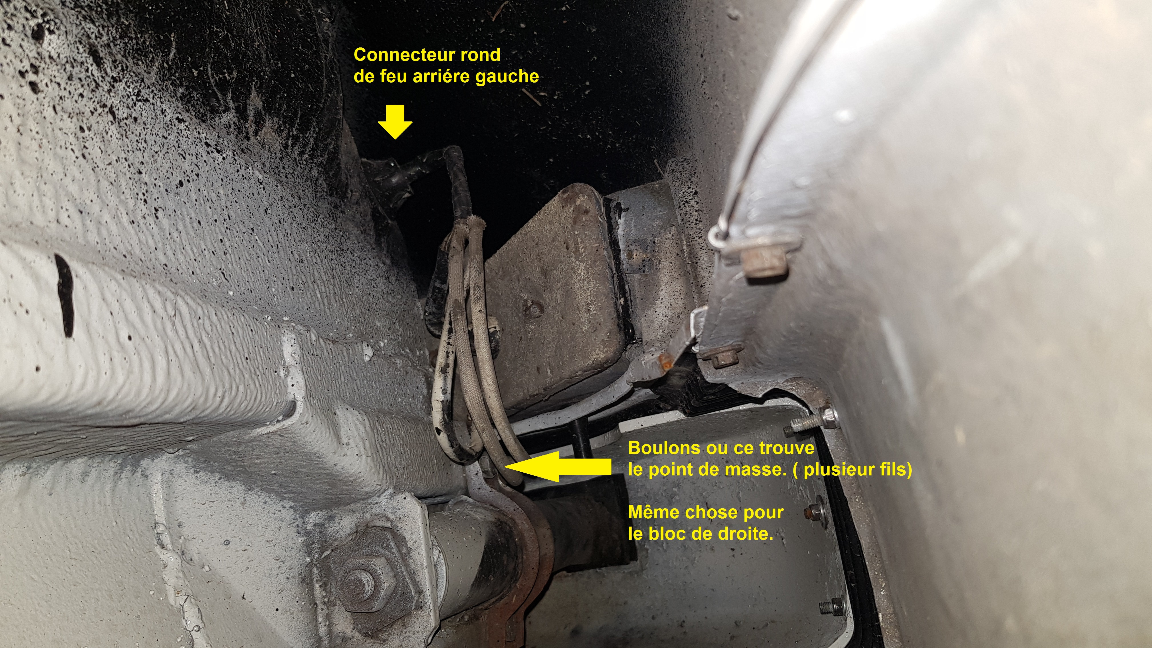

| 5R08 | le 18/04/2020 à 12:03 Dixit TaitoidonHello Claude.Bonjour par contre je n'ai pas trouvé les points de masse sur les boulons de pare chocs ?? |
| Taitoidon | |
| 5R08 | le 18/04/2020 à 12:49 BonjourMerci pour la photo, tres sympa je vais regarder mais j'ai remarqué qu'il y avait un point de masse dans le bloc lui meme qui fonctionne car j'ai testé en mettant le clignotant et un multilmetre, ca fonctionne |

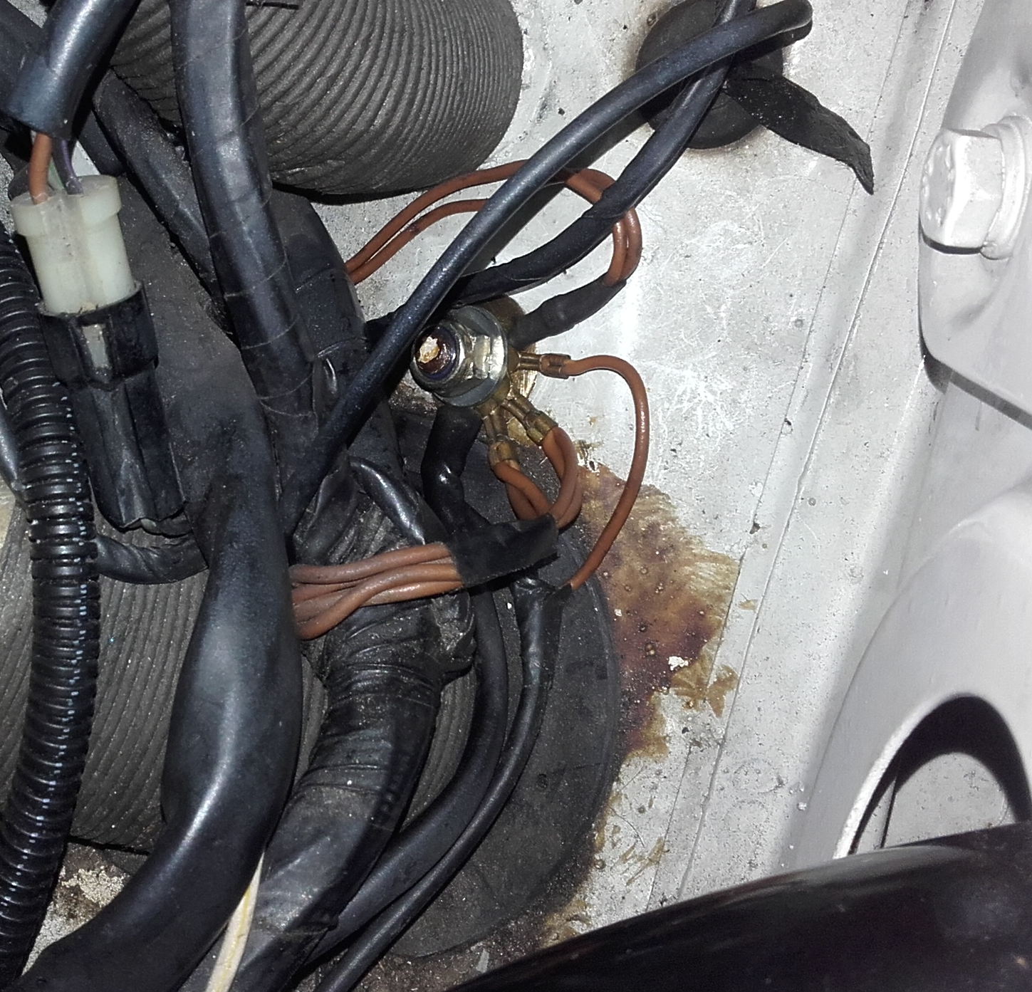

| Taitoidon | le 18/04/2020 à 13:00 Au point ou tu en est, contrôle est nettoie tout ce que tu peux en matière de point de masse, souvent source de panne.Il y en a un important aussi dans le coffre avant derrière le compas de capot ( ce sont toutes les masses du TdB !) qui m'a fait bien des misères sur la mienne et un entre la caisse et la boite de vitesse ( là faut aller dessous !). Bon courage Point de masse TdB: ![]() |
| 5R08 | le 18/04/2020 à 16:54 Dixit TaitoidonBonjour Claude.Je suis desolé, mais je ne trouve pas ce point de masse ( a t on la meme voiture ?) je n'ai rien derriere Je vais essayer de remonter ce feu le plus proprement possible et je vais passer chez un pro des le confinement fini Ca commence a me gonfler un peu Ca y est j'ai trouvé ou plutot petit louis m'a mis sur la piste une chose toute bete, le fusible je pensais que le fait que le coté droit marchait, le cote gauche devait aussi marcher en fait il y a 2 fusibles , 1 pour le droit, 1 pour le gauche Le simple fait de tourner chaque fusible sur lui meme et ca marche il faut que je trouve le plan des implatations des fusibles et je vais tous les changer en prévisions les 2 mois en mer dans un contener , l'air ambiant salé n'a pas du lui plaire Message édité le 18/04/2020 |
