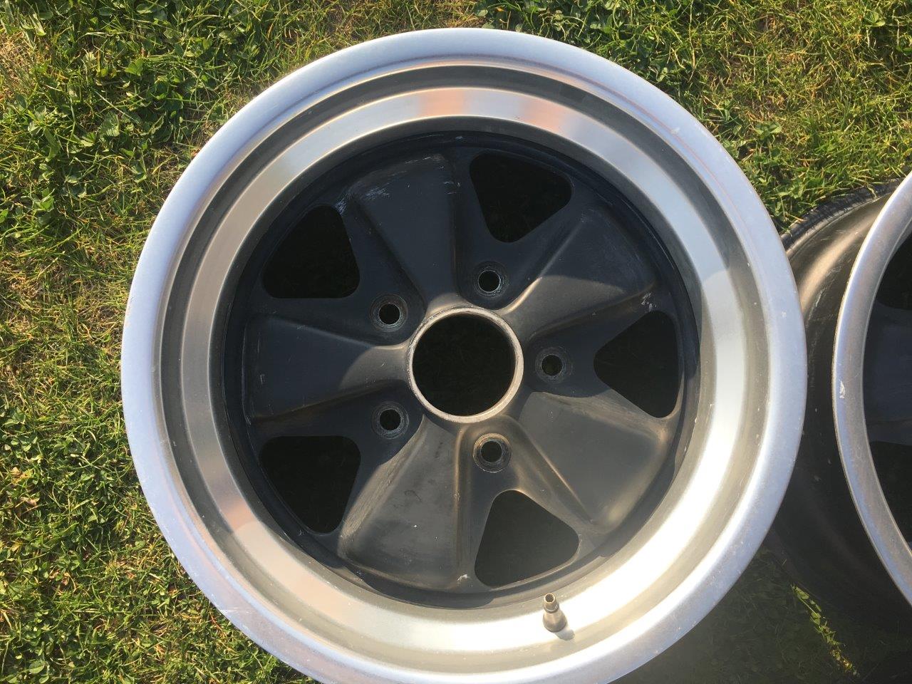

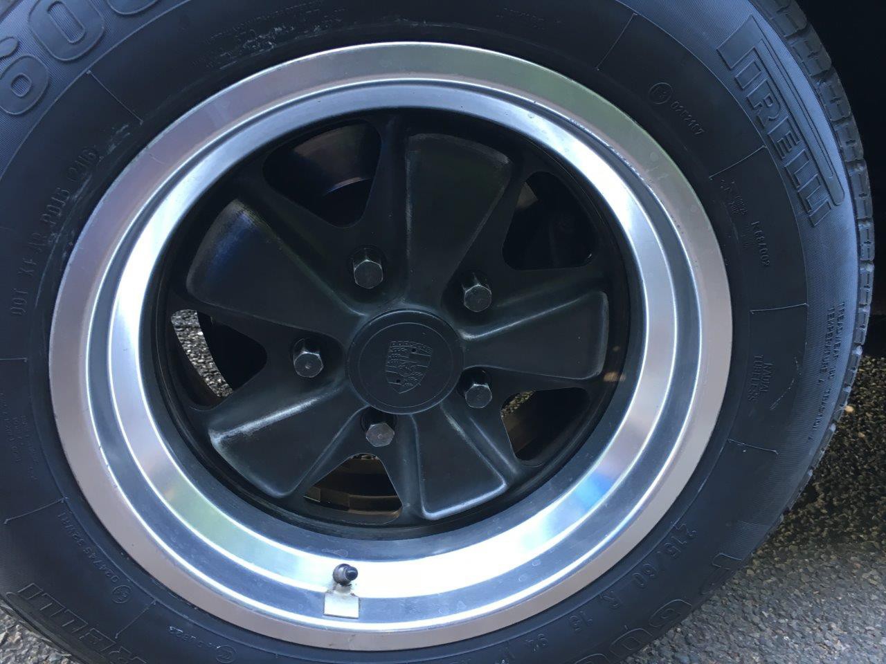

| FAB. | le 17/04/2020 à 18:47 Hello, j'ai une énigme à élucider concernant les jantes Fuchs d'origine. Pourquoi certains modèles ont une cale ou support vers la valve et d'autres pas? Une question de fabrication? D'année? De modèle de 911? Exemples: Avec support: ![]() Sans support: ![]() Je ne demande pas la fonction du support, car je le sais mais bien pourquoi est-ce qu'il est présent sur certains modèles et pas sur d'autres. |
| marc-w En ligne | le 17/04/2020 à 18:55 si l angle entre la valve et le bord de jante n est pas trop grand pas de support c est le bord de jante qui limite le plis de la valve sur les 6/16 pas es support sur les 7 et 8 /16 support valve |

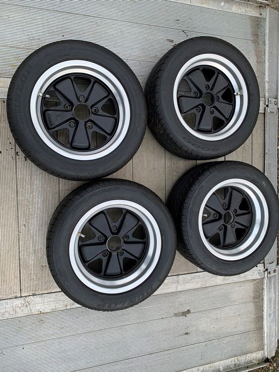

| FAB. | le 17/04/2020 à 19:40 Dixit marc-wsi l angle entre la valve et le bord de jante n est pas trop grand pas de support c est le bord de jante qui limite le plis de la valveOk merci ! Sur mon 2e exemple sans support, ce sont des jantes 7 et 8 x 15'. Mais ce qui est bizarre c'est que pour cette même dimension, il y a des jantes avec et sans support. Exemple avec support: ![]() |
| titikiné | le 17/04/2020 à 19:58 Le support est autocollant donc si les jantes ont été refaites il a très bien pu être viré exemple sur la mienne il n’y en a pas chui en 7 et 8x16 pour info j’ai coupé 2 valves sur les 8 pouces en tentant une vmax a l’époque ou c’était pas encore synonyme de peine de mort donc il sert bien à quelque chose mais si on respecte les limitations de vitesse... rien à craindre je viens de faire poser des valves alu pas le carrossier lors de la peinture des jantes |
