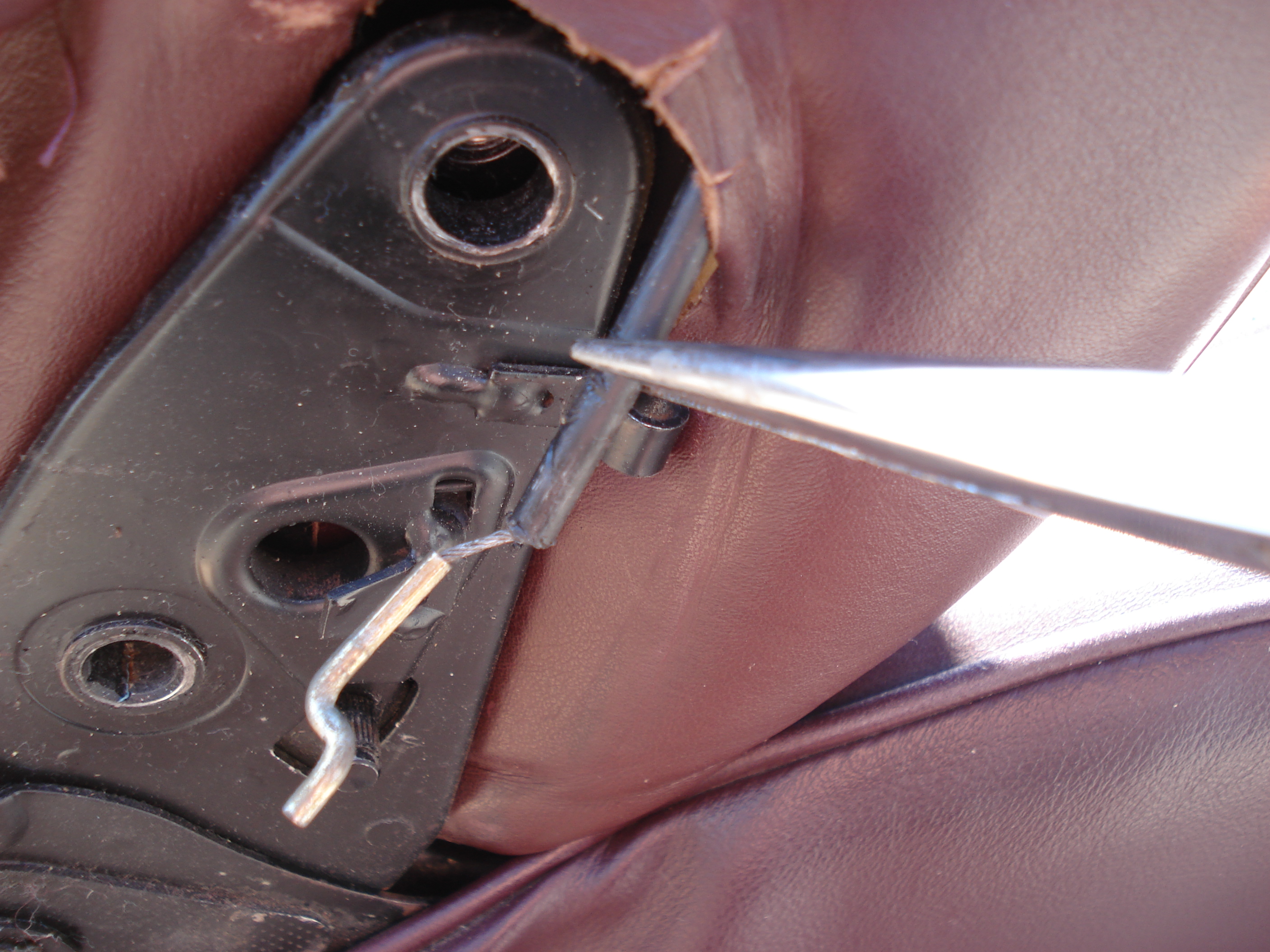

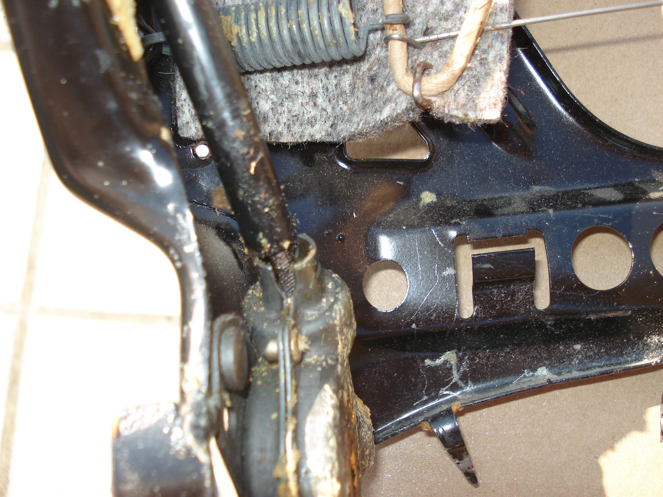

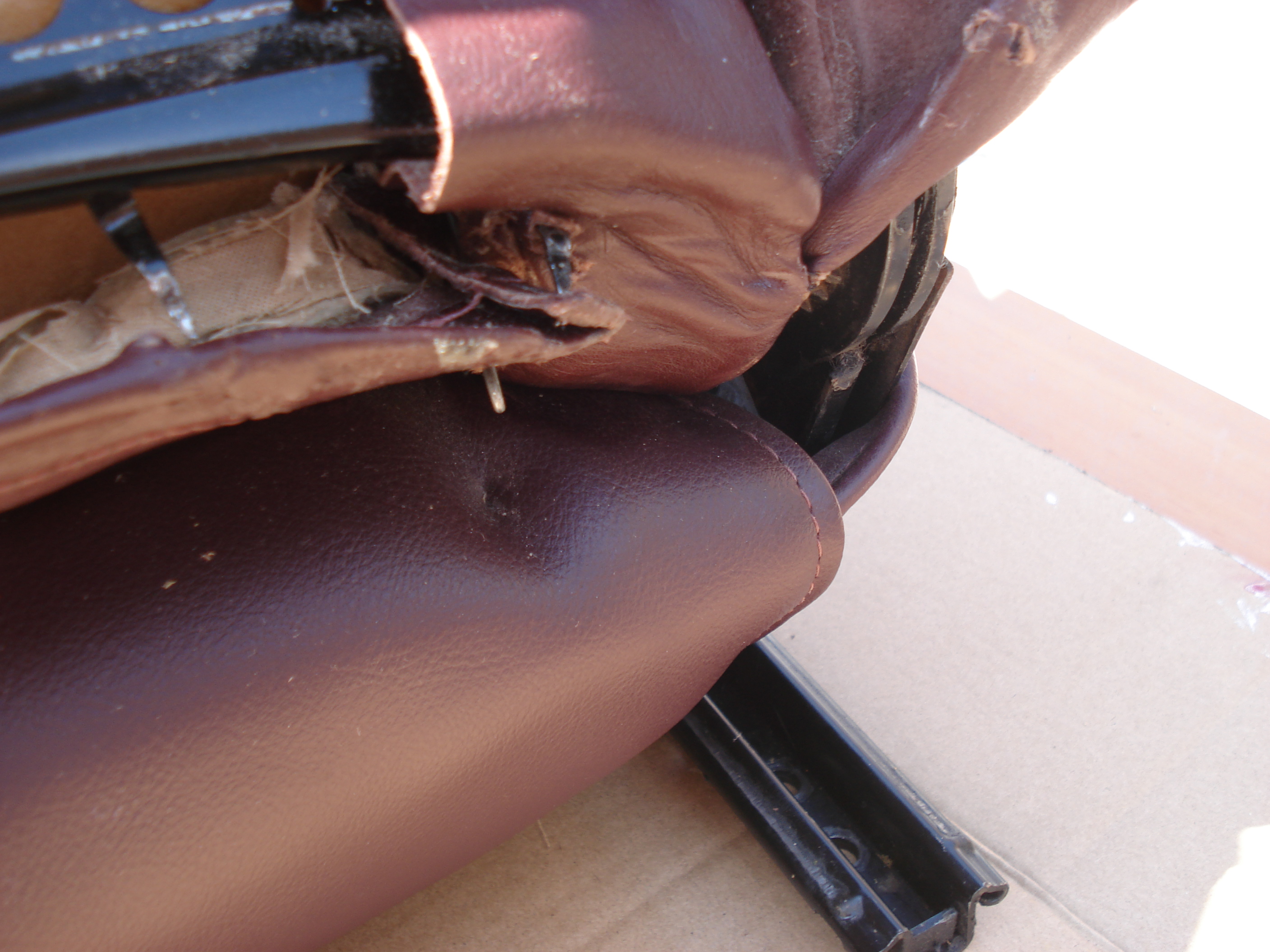

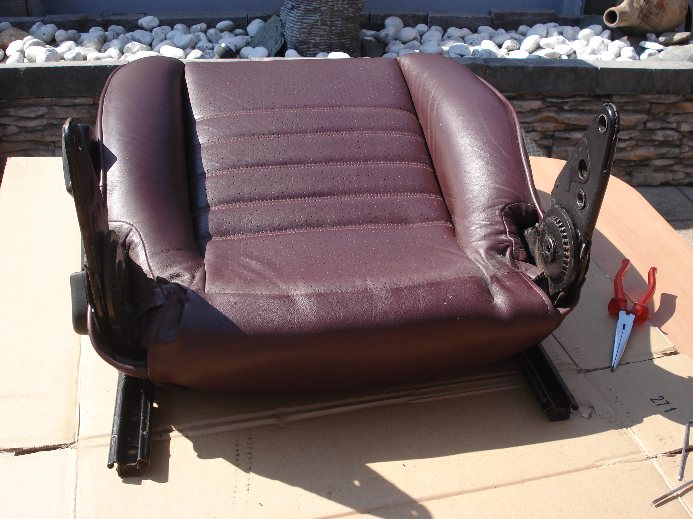

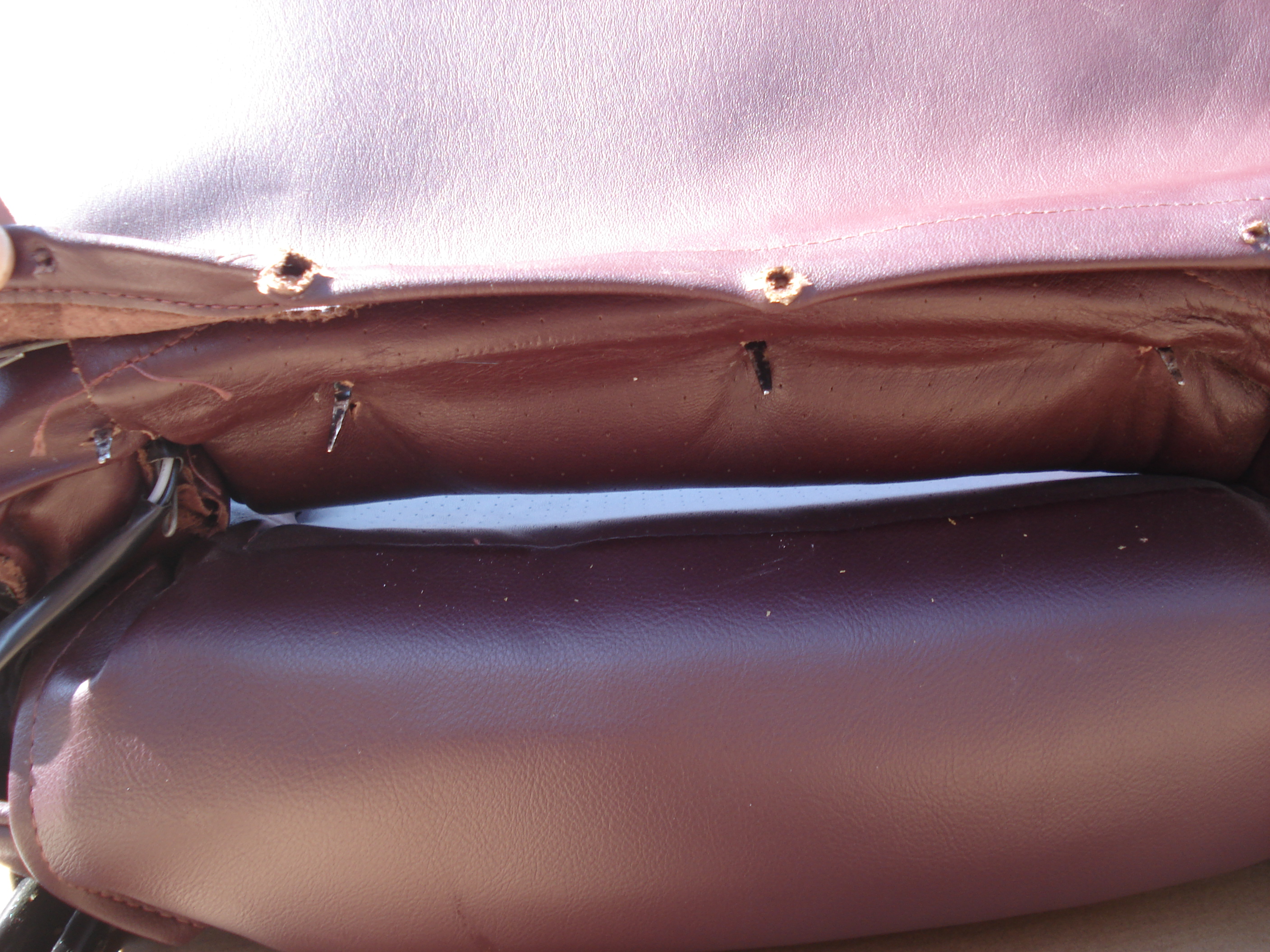

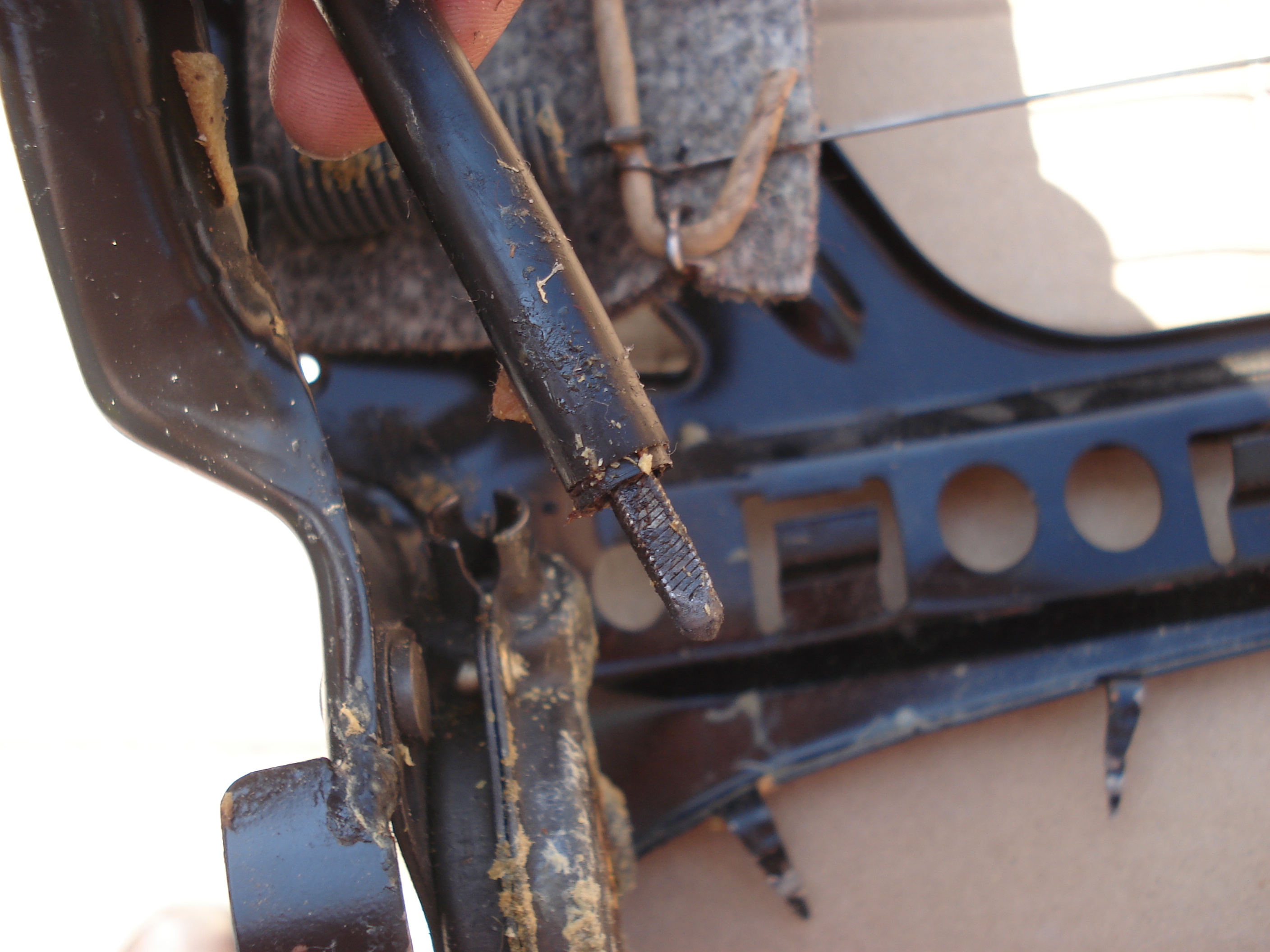

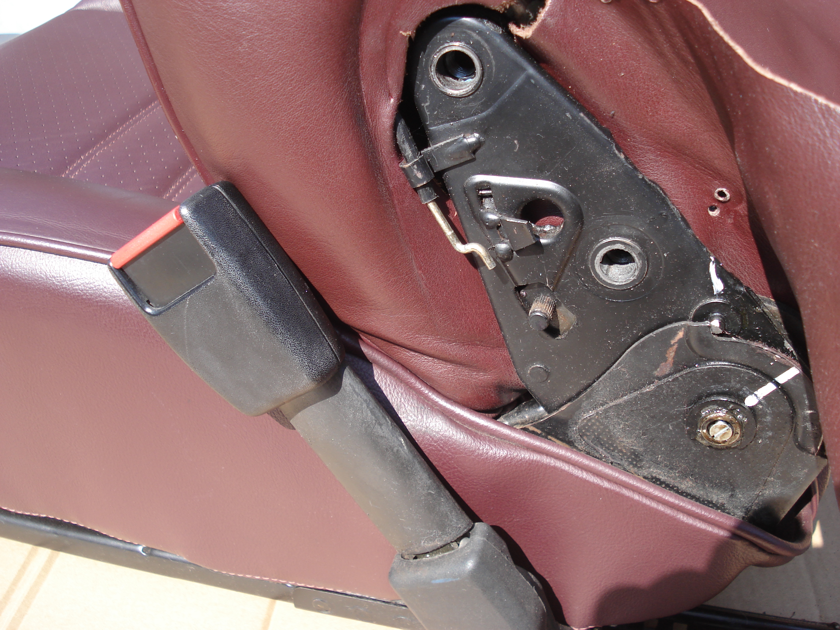

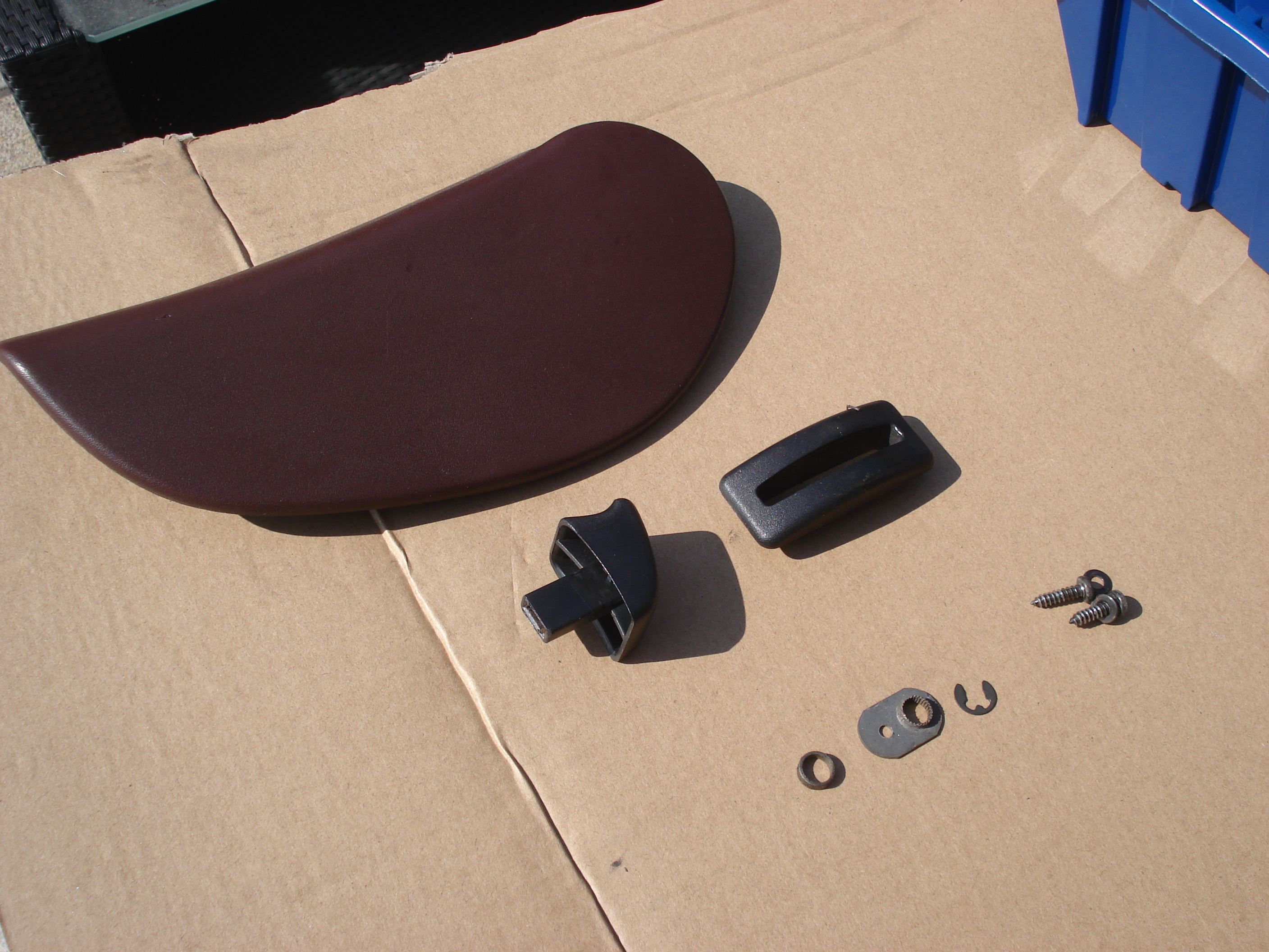

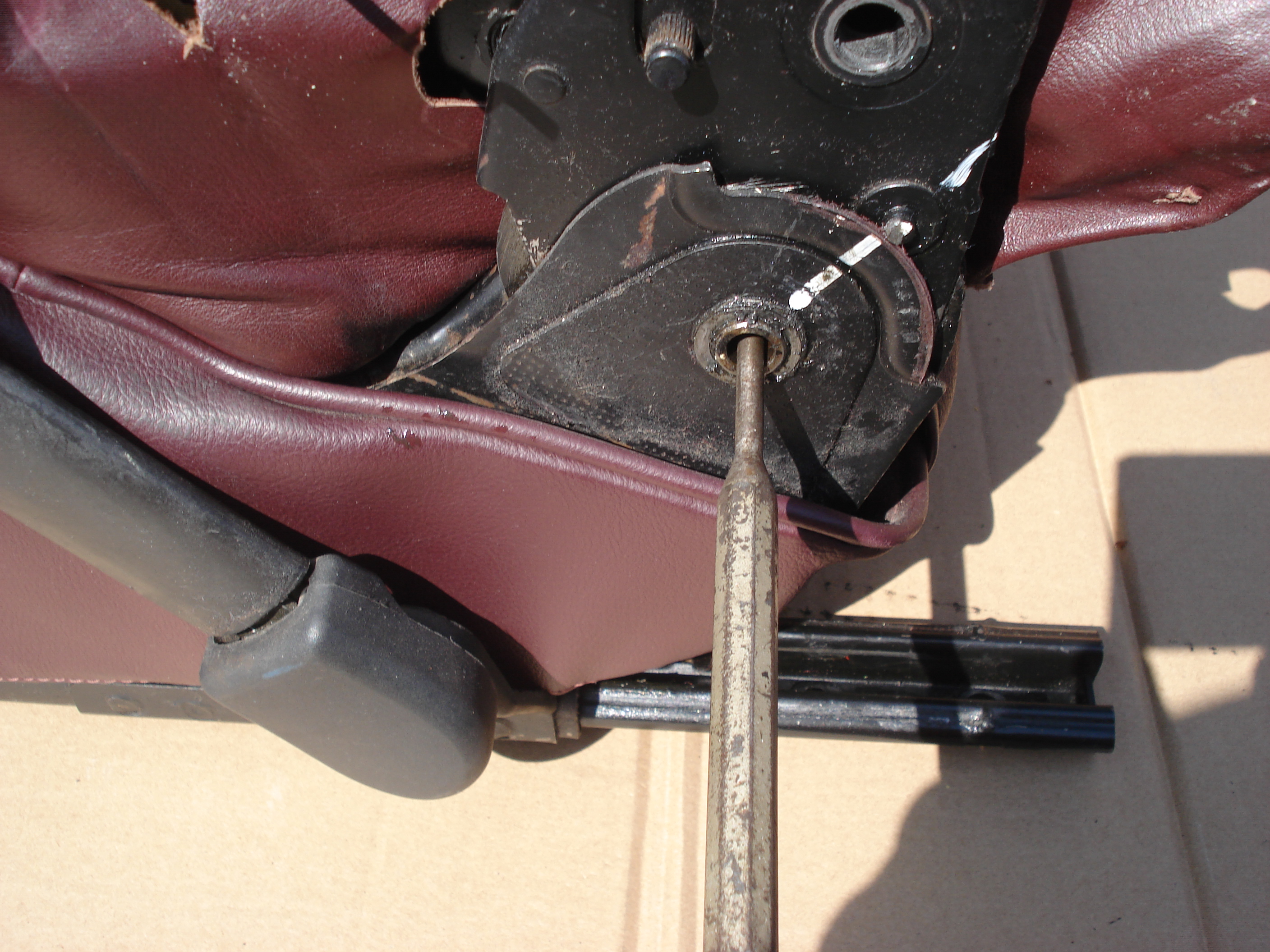

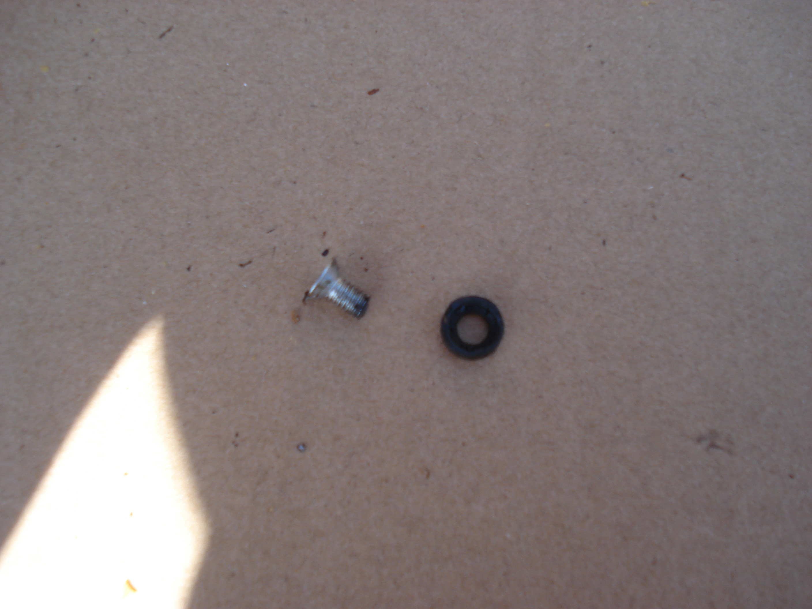

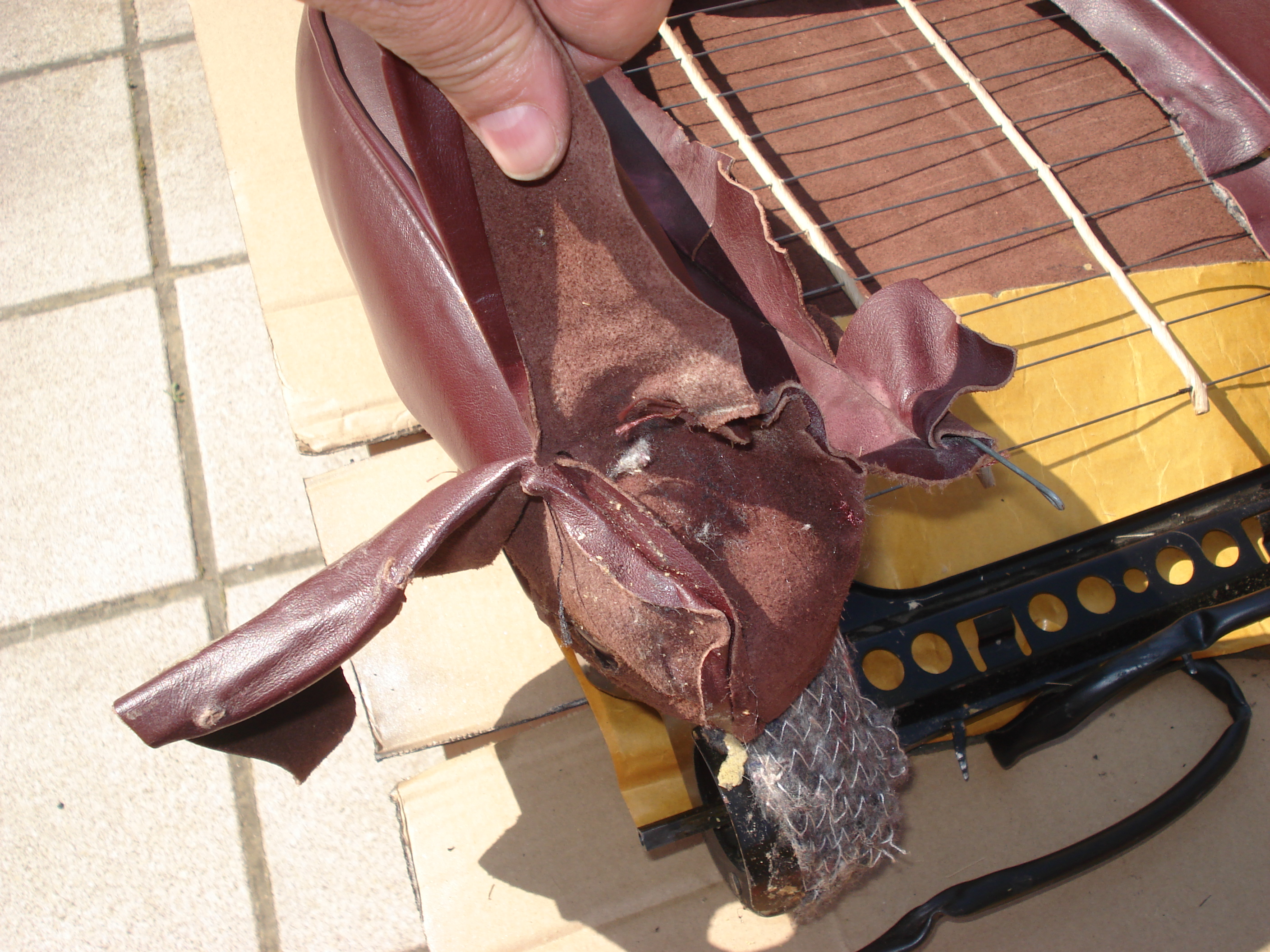

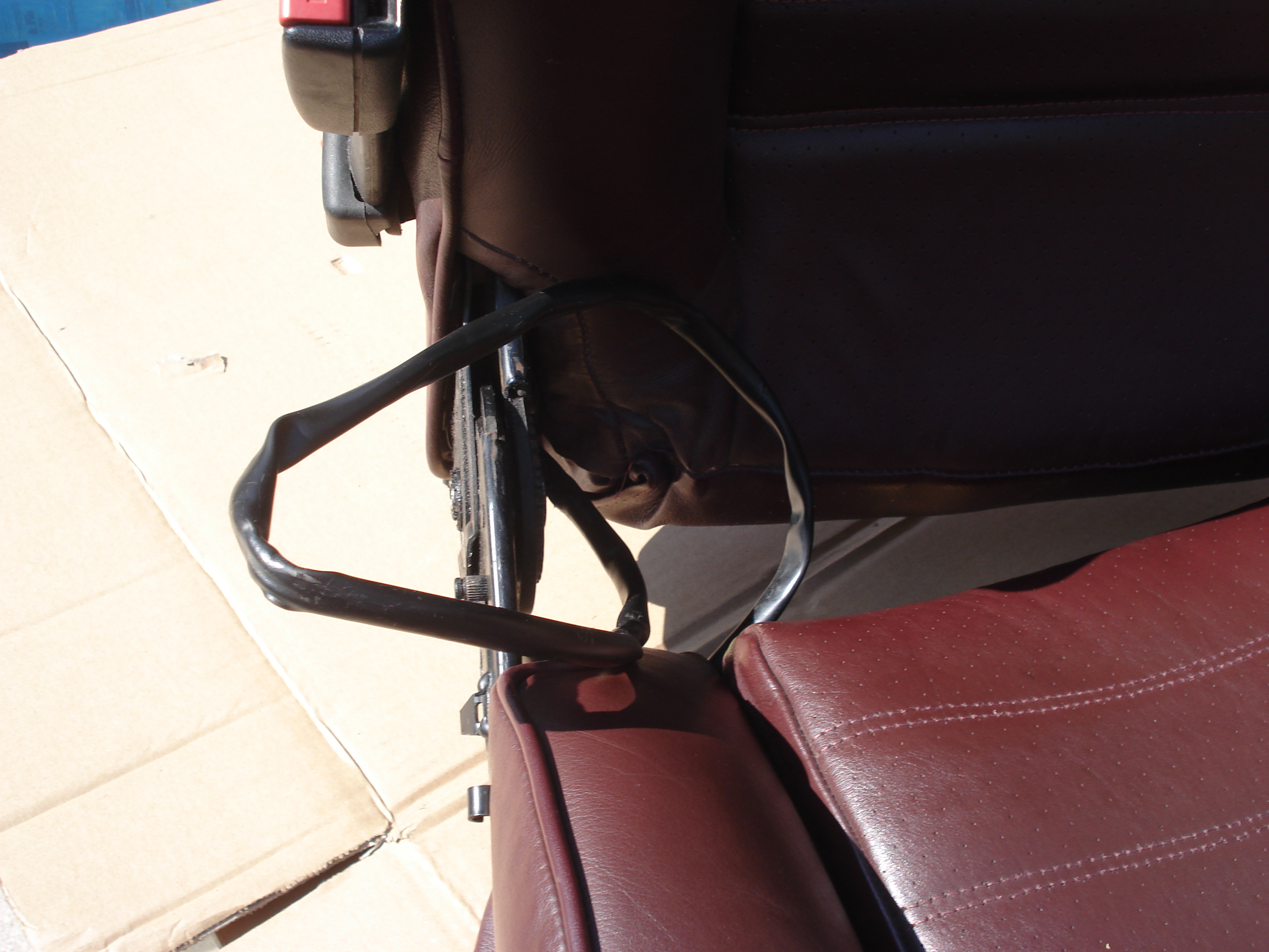

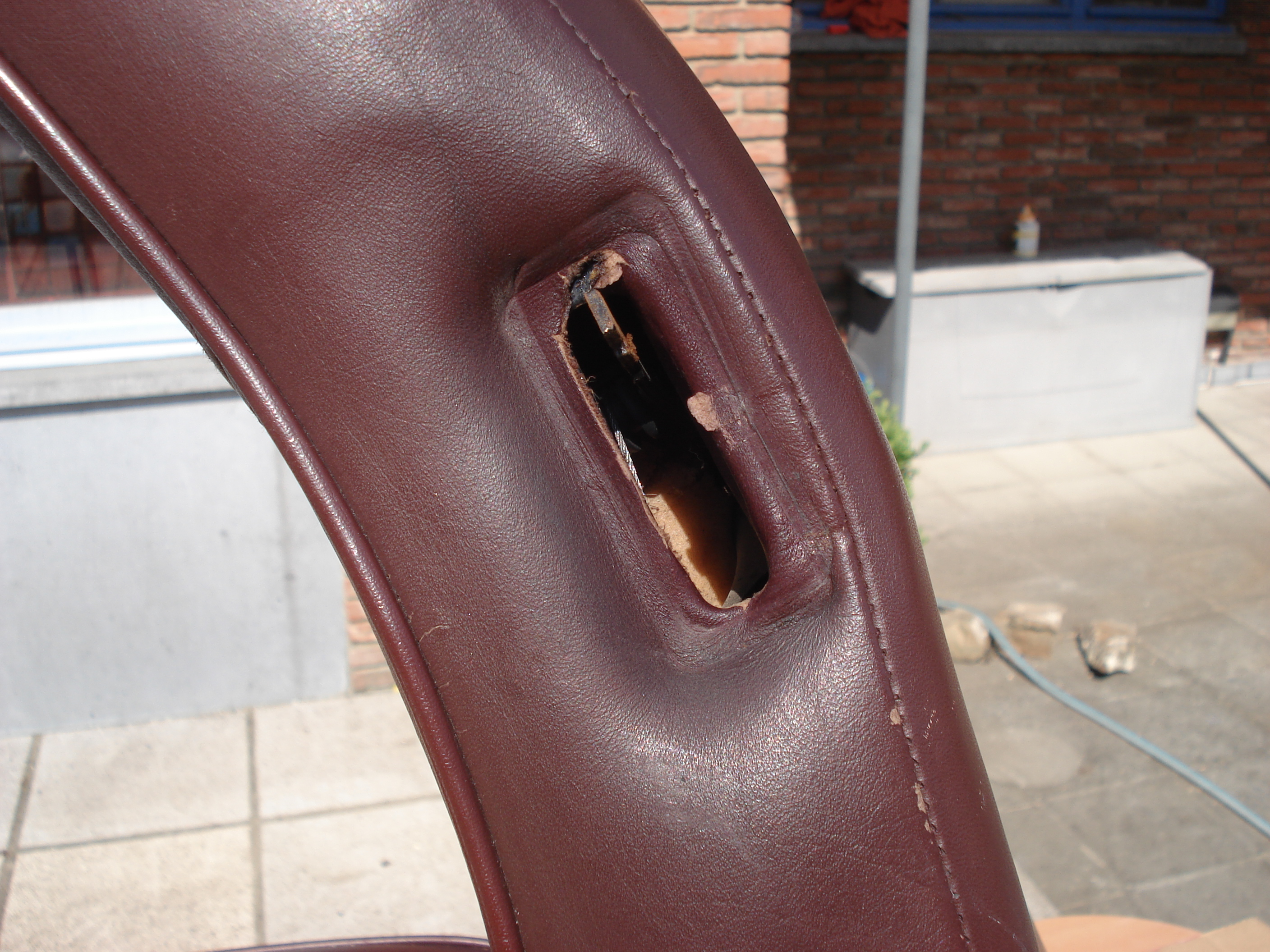

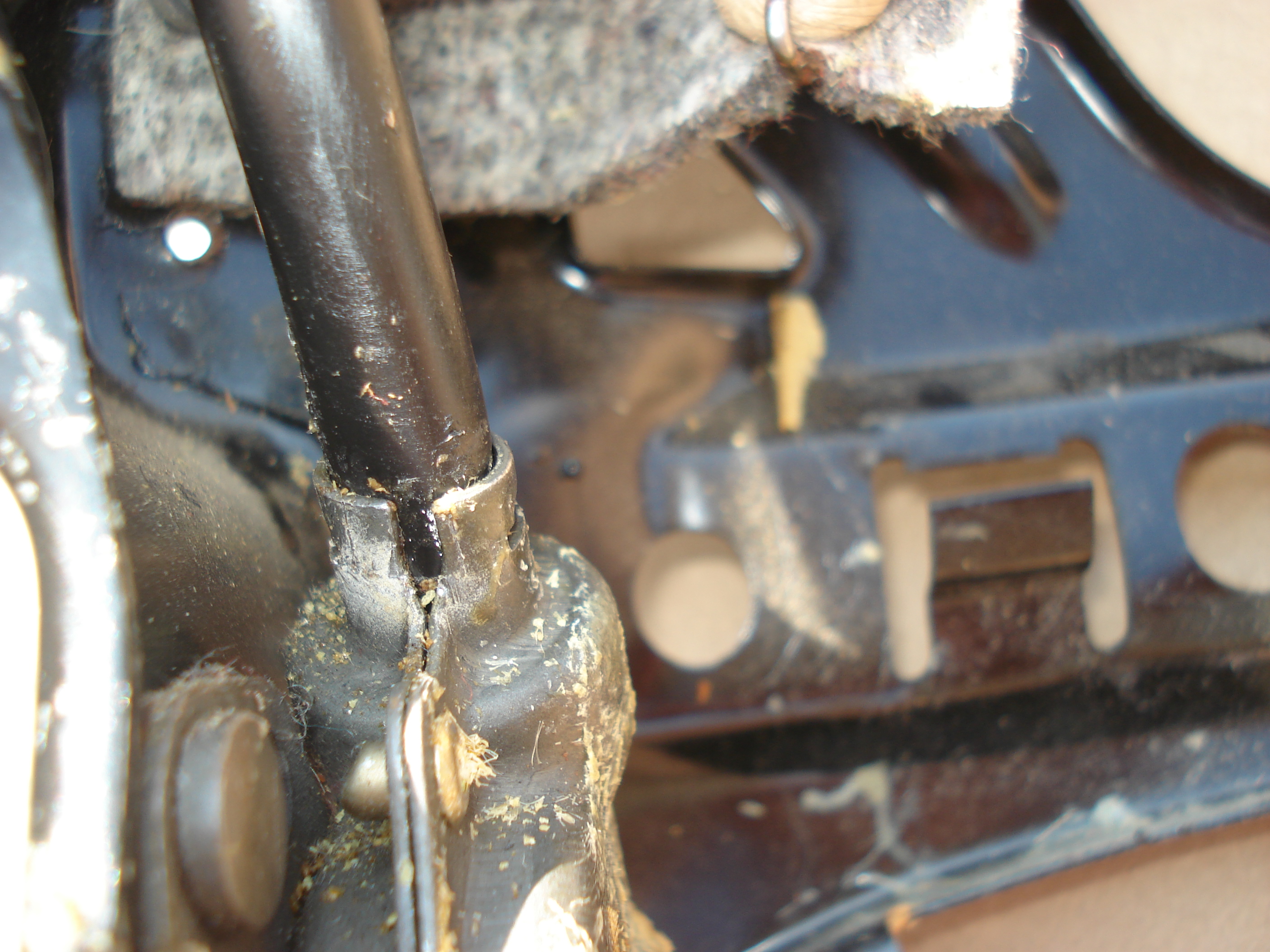

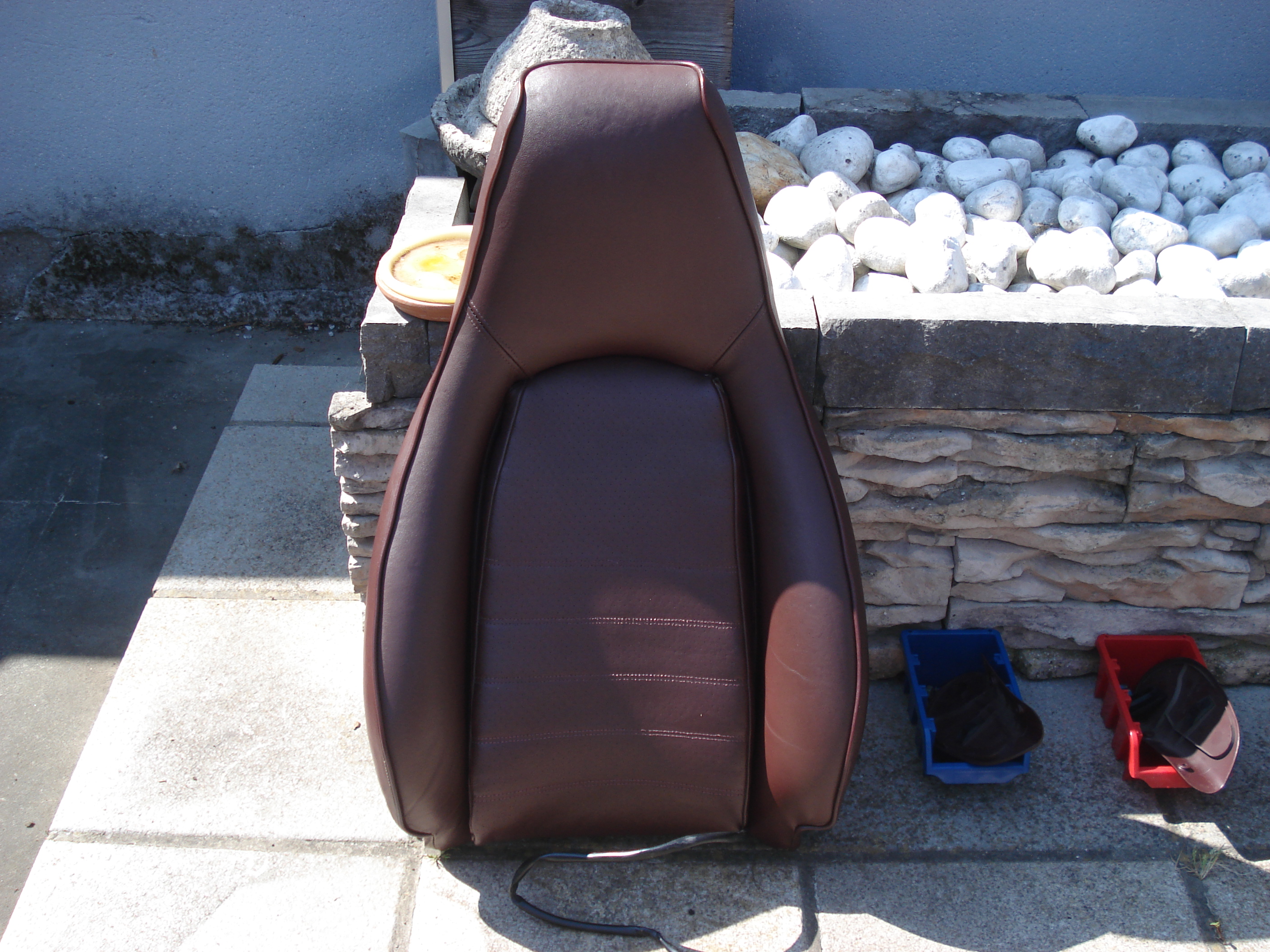

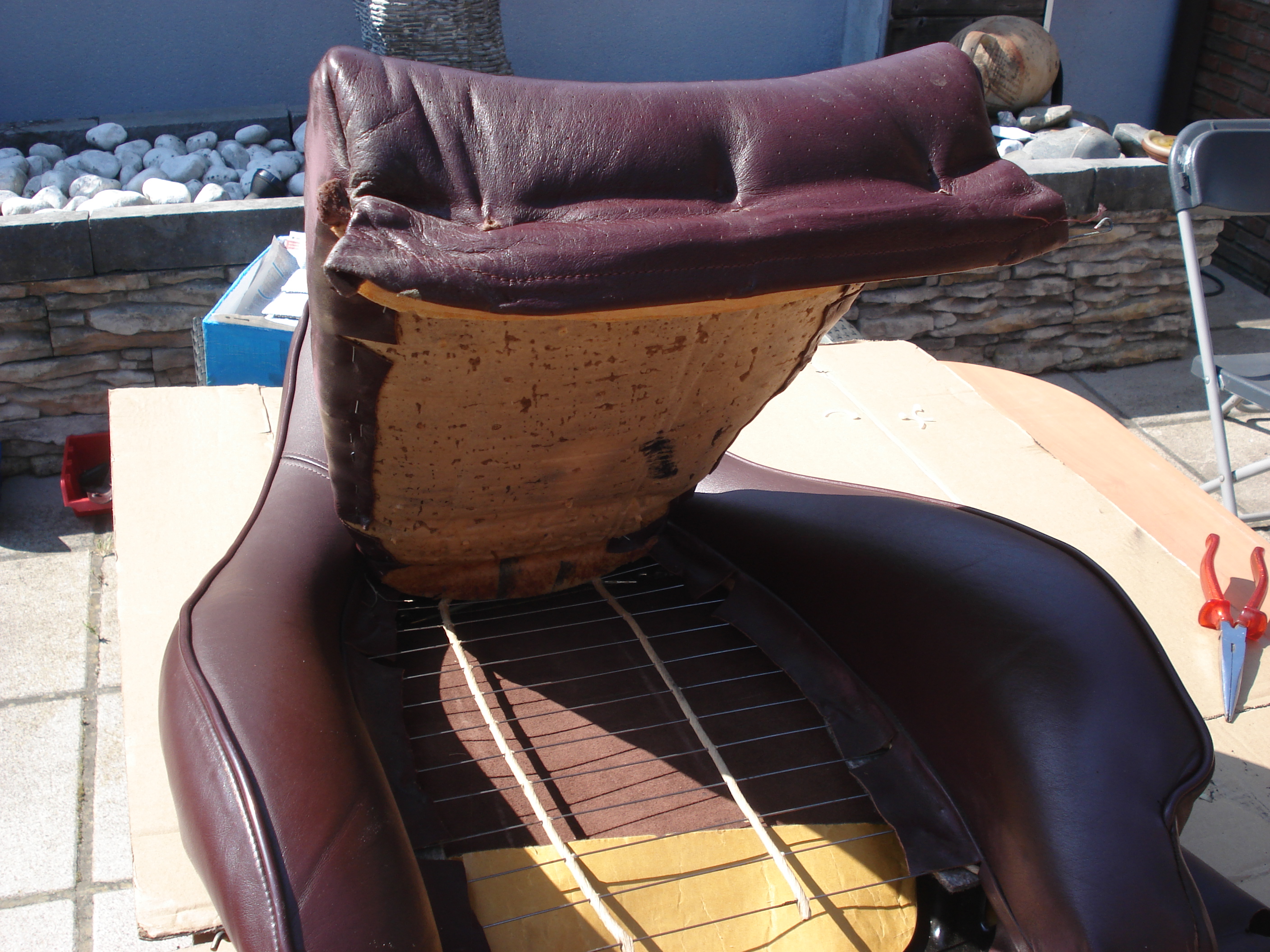

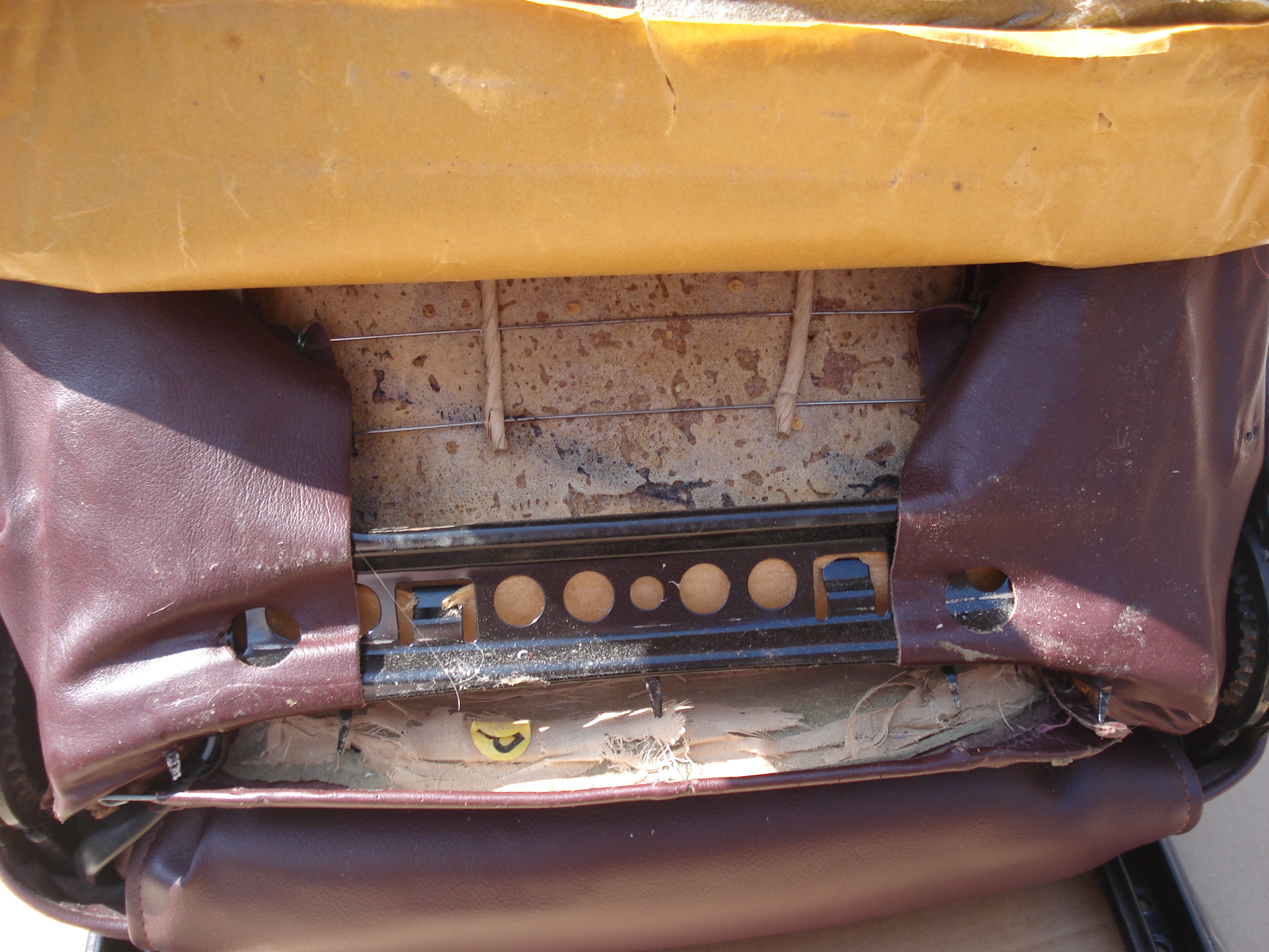

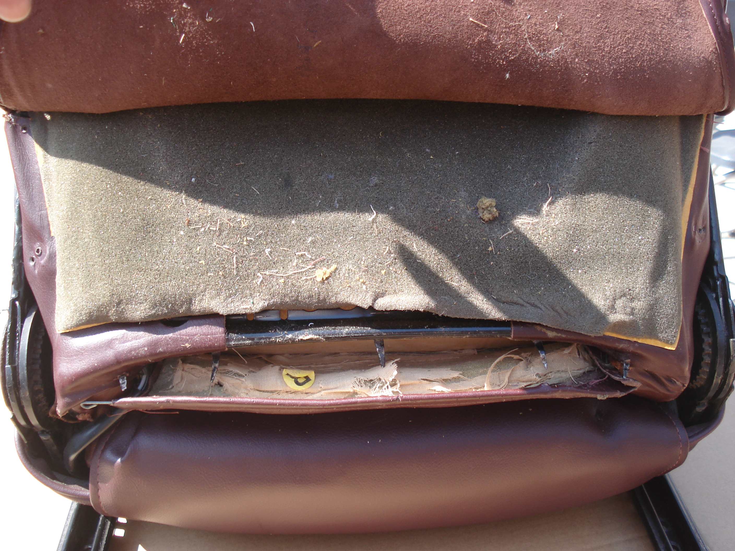

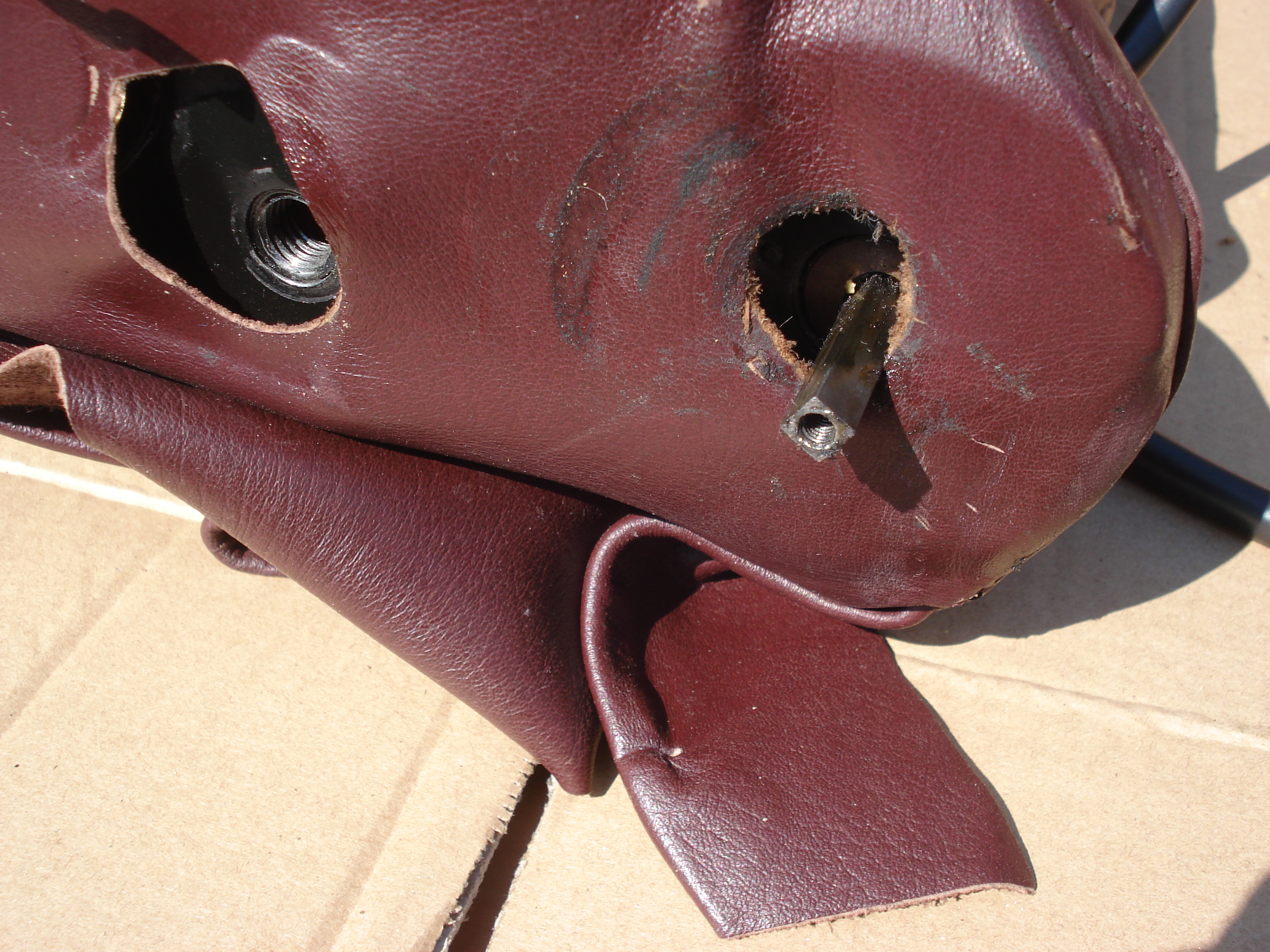

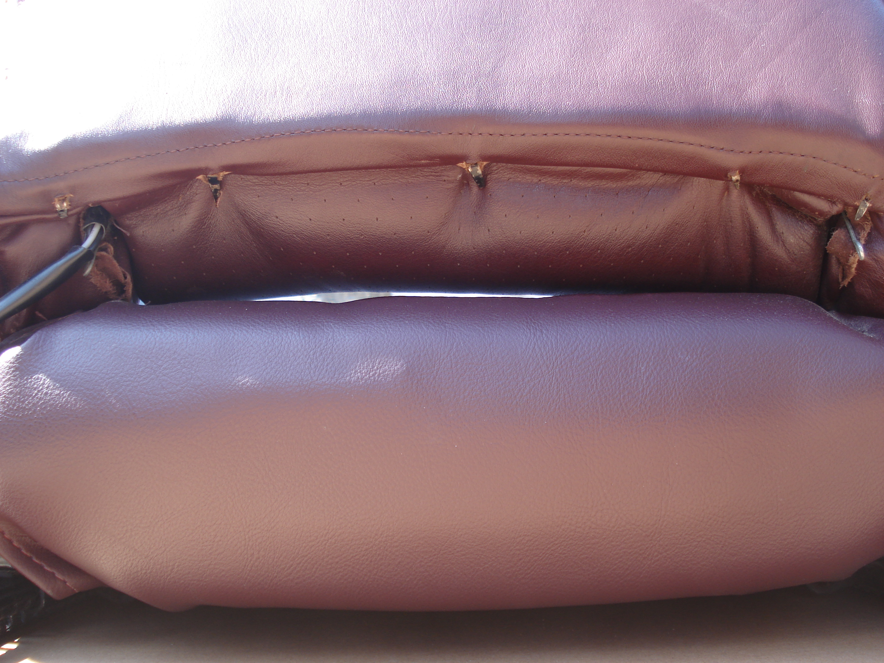

| Fantomas911 | le 20/04/2020 à 16:56 Bonjour à tous,je l'ai enfin fait ! Lorsque je faisais fonctionner le dossier du siège passager, il se mettait de travers. Le côté droit restait immobile. J'ai donc supposé que l'un des câbles était cassé. Alors voici mon retour d'expérience. ![]() 1: Dépose des caches en plastique droit et gauche (2 vis, un ergot) Dépose de la fixation du câble droit et gauche du pivotement du dossier. ![]() 2: Pièces déposées ![]() 3: Emplacement du levier de rabattement. le contour est juste emboité. ![]() 4: Dégrafage du bas du dossier en redressant les pointes en acier. ![]() 5: dégrafage, suite ![]() 6: dégrafage, suite ![]() 7: dégrafage, suite ![]() 8: dégrafage, suite ![]() 9: dégrafage, suite ![]() 10: dépose du dossier en retirant les deux vis à tête hexagonale ![]() 11: dépose de la gaine de câble de pivotement du dossier en la sortant de son logement ![]() 12: Dépose de la petite vis et son joint de caoutchouc situés au centre de l'axe de section carrée. Le petit joint sert de blocage de l'axe carré. En s'écrasant par la vis, il gonfle et se coince dans la partie femelle de l'axe carré (j'espère que c'est clair ?) ![]() 13: J'ai chassé l'axe vers l'intérieur que je récupère ensuite facilement mais on peut, peut être le faire en pinçant la vis presque sortie de son filet avec une pince et en tirant vers soi ![]() 14: Détacher le câble électrique sous l'assise ![]() 15: Désolidariser le dossier de l'assise ![]() 16:Désolidariser le dossier de l'assise ![]() 17: Voici l'axe carré (+/- 10 cm de long) ![]() 18: lever le dossier ![]() 19: Le mécanisme mécanique droit est là, en bas à gauche du dossier sur la photo (un peu lourd comme phrase). Pour info, le mécanisme électrique se trouve sous l’appui tête pour les deux câbles gauche et droit) ![]() 20: Le câble n'est pas cassé, il est simplement sorti de son logement. Tant mieux car le gauche n'est plus disponible et coûte un pont en occasion. ![]() 21: Le voici sorti totalement. Il me semble de section très solide. ![]() 22: Léger sertissage après nettoyage et graissage universel. Y a plus cas tout remonter. Le tissus ou le cuir dans mon cas doit être bien tendu au remontage. Il y va de l'esthétique de votre siège. Pour ma part, je ne m'en suis pas trop fait car j'ai l'intention de les faire recouvrir dés la fin du confinement (fallait que je le place ce mot); Le cuir se déchire. Message édité le 22/04/2020 |
