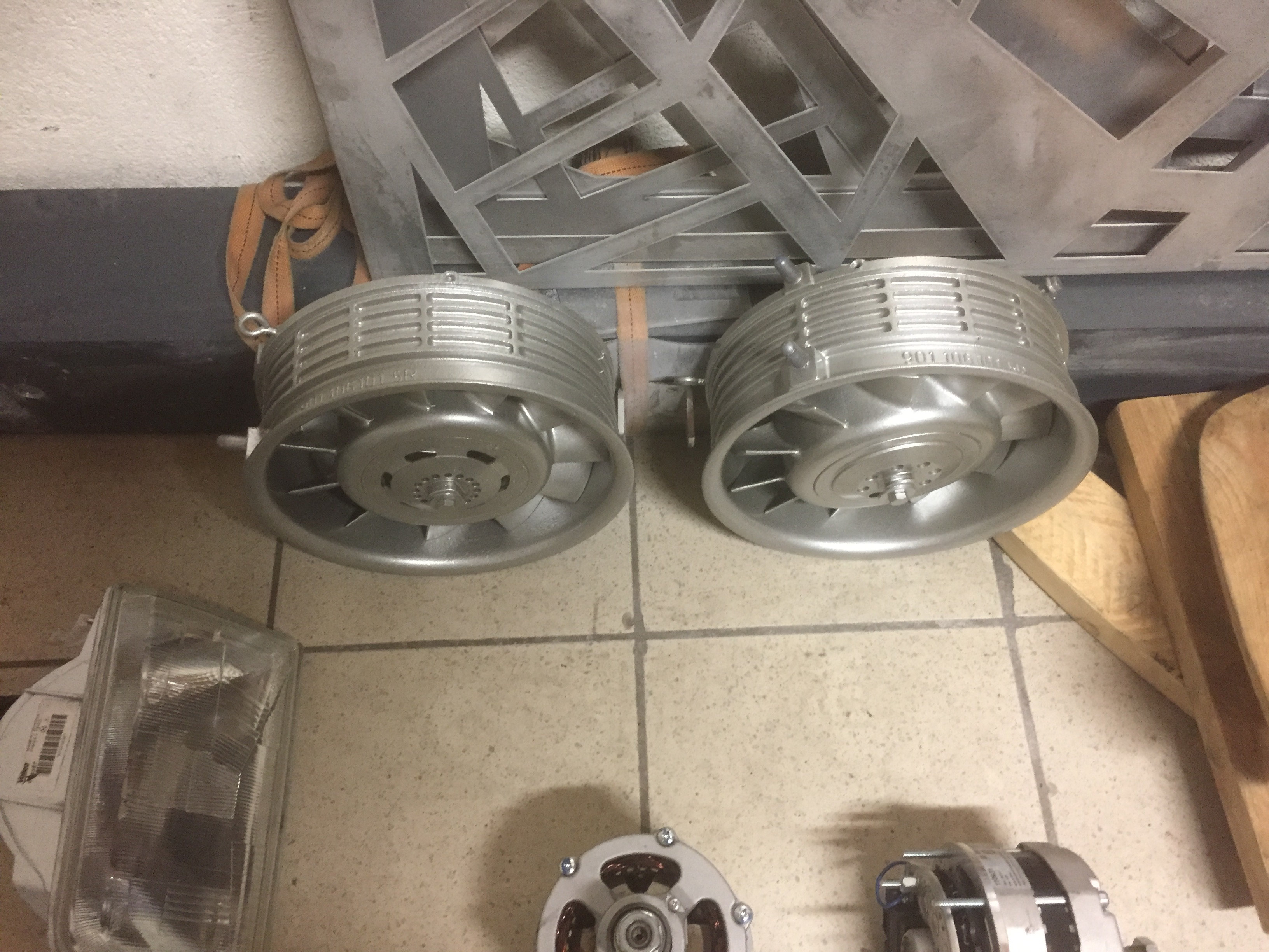

Suite à la découverte de mon carter de turbine fendue j'en airacheté un d'occasion de même référence seulement voilà au montage je peut plus
remettre le cache derrière l'alternateur le vis sont trop courte maintenant, en
y regardant bien sur le nouveau carter l'épaisseur du support est plus grande,
avez vous une explication et sinon ou je peut trouver des vis plus grande?
Merci à tous et bon confinenement.

Il y a plusieurs épaisseurs en fonction des années et des Ampère des alternateurs. Il ne sert à rien de changer les vis car ta poulie sera désaxé si ce n'est pas le bon couple carter/alternateur

Dixit iiXiiIl y a plusieurs épaisseurs en fonction des années et des Ampère des alternateurs. Il ne sert à rien de changer les vis car ta poulie sera désaxé si ce n'est pas le bon couple carter/alternateur
Avec la même référence de carter? Je me trompe peut-être mais j’ai plutôt l’impression que celui que j’avais est un en magnésium et celui qu’on m’a vendue est une re-fabrication en aluminium maintenant je me trompe peut-être.
+1, la position de ta turbine sera plus vers l'arrière de la voiture et donc plus alignée avec la poulie vilebrequin.
La solution serait de faire usiner le carter par un atelier mécanique général, ça ne devrait pas te coûter un bras!

Bonsoir
je vais voir pour fair usiner le carter à la cote de l'ancien car m'a poulie est desaxée du coup et ca me plait pas .
Beh oui je pense que c'est la solution plusieurs fois conseillée. La référence sur le carter est celle du moule...
le 03/05/2020 à 19:45
J'ai eu ce problème derniérement entre 2 carter de turbine avec la mème ref et 2 alésages différent en profondeur, depuis le départ j 'avais un décalage sur ma 2,7l et la courroie n 'était pas sur la bonne poulie et j'ai un pote qui a aussi une 2,7l ou c'était l'inverse l'alternateur rentrait trop vers l'int, on a donc inversé les 2 alternateurs qui avait aussi 2 épaisseurs différente et c'était nickel .
