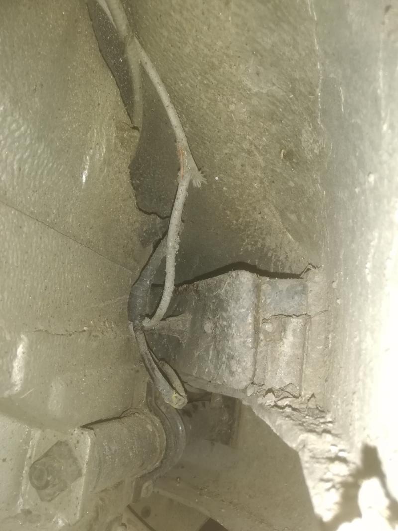

| lucky-sc | le 21/04/2020 à 22:34 Voici une photo du dessous de ma sc ...J'ai condamné le feu ar antibrouillard because grosse sortie inox ...le feu ne passait plus ou était vraiment trop près je ne sais plus mais j'ai conservé le fil que j'ai attaché sous l'aile sur la gaine de commande du capot ar..On voit bien que le fil sort en haut à gauche d'un cabochon noir et que le fil se dirige ensuite vers le feu ar et une autre partie vers les buttoirs pour l'éclairage de la plaque d'immat...[url=https://goopics.net/i/R7pyA] [/url]Message édité le 21/04/2020 |
| Gb61 | le 21/04/2020 à 22:38 Il me semble que pour le AB arrière il fait parti du faisceaux de l'optique arrière gauche |
| lucky-sc | le 21/04/2020 à 22:40 je voulais poster une photo de la mienne mais j'ai pas bac plus 6...j'y arrive pas voila !!! j'en fait pas assez souvent alors d'une fois sur l'autre je rame à chaque fois Message édité le 21/04/2020 |
| Satanas | le 22/04/2020 à 07:45 Lucky, est-ce que tu cotises au club?Si oui, tu as un accès très simple pour stocker tes propres photos sur le site et les coller où tu veux. |
