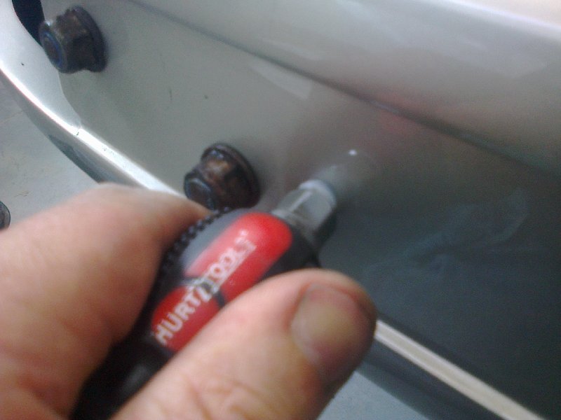

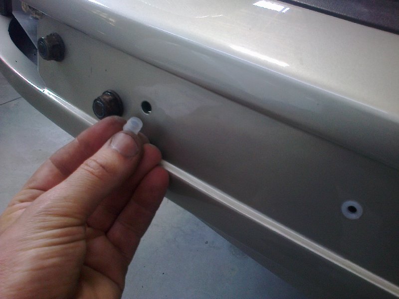

| GaetanSC | le 21/04/2020 à 20:03 Bonjour à tous, J'ai fait une recherche mais je ne trouve rien, y a t il une technique miracle pour remonter le caoutchouc du pare choc av, question 2 le caoutchouc doit-il bien s'enfoncer dans la gorge du pare choc ? Merci de vos lumières |
| François77 | le 22/04/2020 à 06:57 Gaetan, il y a au bas mot 7 caoutchoucs sur un PC... précision ou photos |
| FV911 | le 22/04/2020 à 08:18 Yo, si c'est celui en face avant entre les feux, il y a de mémoire 7 petits "bitogno" en plastique blanc qui maintienne une lame sur le quelle est le caoutchouc, montage au produit vaisselle et roule, c'est idem pour ceux des bas de caisse dans le principe |
| Jakez | le 22/04/2020 à 13:38 Photos pour la pose du bandeau central entre les clignotants ; on peut aussi faire une petite entaille dans ces petites cuvettes en plastique blanc :![]() ![]() |
| GaetanSC | le 22/04/2020 à 20:23 Dixit FV911Yo, si c'est celui en face avant entre les feux, il y a de mémoire 7 petits "bitogno" en plastique blanc qui maintienne une lame sur le quelle est le caoutchouc, montage au produit vaisselle et roule, c'est idem pour ceux des bas de caisse dans le principeOui celui du milieux(env 1m50). J'ai bien compris le principe du rail mais pour le rentrer dans la gorge du pare choc mon dieu Je vais donc essayer le liquide vaisselle. Merci de l'info |
