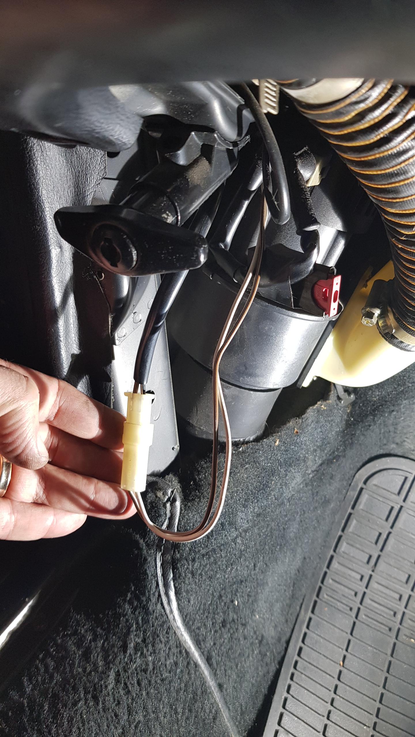

| Satanas | le 24/04/2020 à 19:59 C'est bon... j'ai fini par trouver! Faux contact dans la petite prise HP qui passe derrière le panneau sous le crochet d'ouverture du coffre. J'ai légèrement tordu les pattes à l'intérieur de la prise pour faire contact et c'est nickel. ![]() Encore une bonne chose de faite. Et un truc qui refonctionne. Franchement le son est pas mal avec des HP Pionneer à pas cher... |
