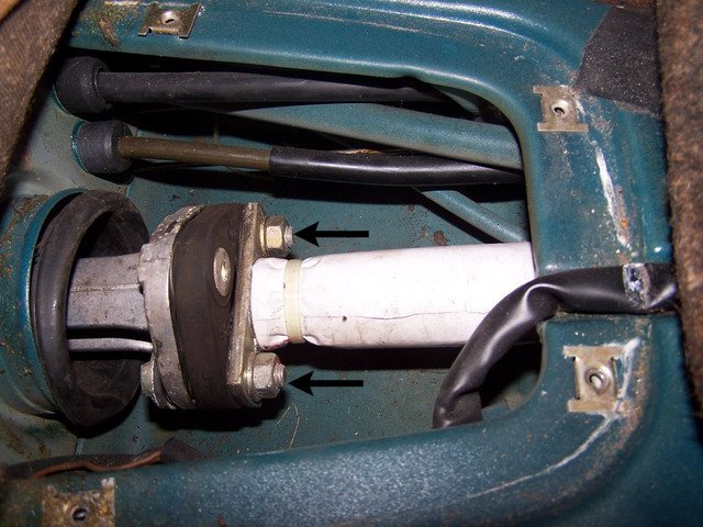

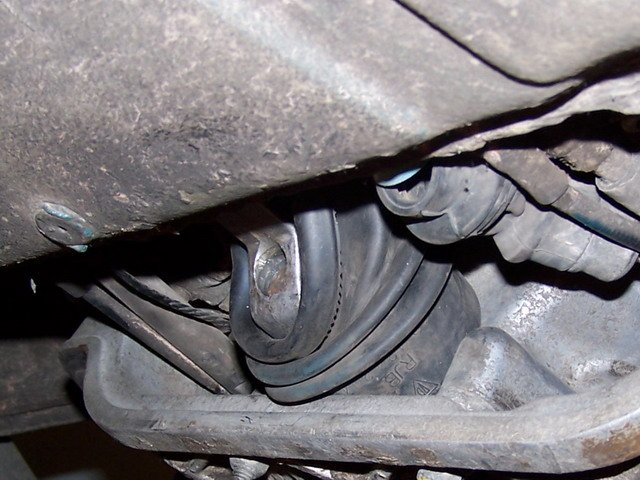

| marc-w En ligne | le 23/04/2020 à 19:26 pour le soufflet tu dois ouvrir la trappe derrière enlever les deux vis du flector et la vis coté boite pour enlever la pièce le soufflet vas entre la boite et la caisse !![]() ![]() |
| jetrider85 | le 23/04/2020 à 19:33 Cool merci j avais vu tes photos qui font parties d un post que tu avais fait il y a quelques temps d ailleurs sur tes photos le soufflet à mon avis doit faire un revers sur le bout de tunnel rigide de la caisse ffixe avec un Rilsan je pense |
