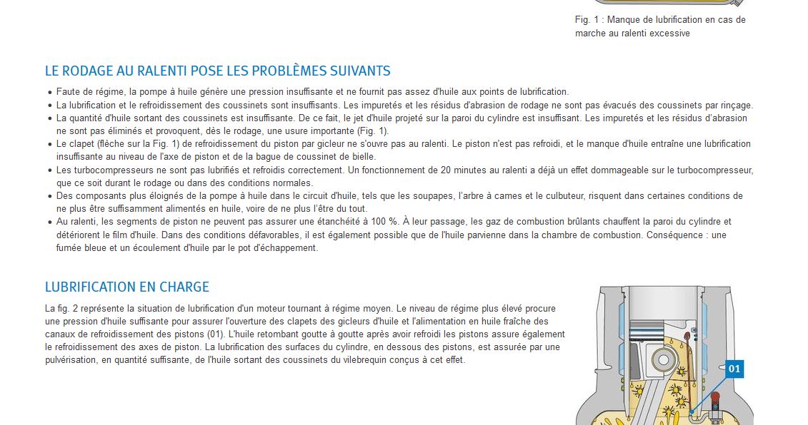

| log40 | le 23/04/2020 à 19:19 Si tu la fais tourner à l'arrêt, mets régulièrement des petits coups d'accélérateur pour améliorer le graissage et maintiens un régime plateau à 2000 trs/mn. Ne la laisse pas au ralenti, c'est un des pires régimes pour le moteur. Enfin, l'inconvénient des temps de marche courts est que tu pollues rapidement ton huile. Au démarrage les jeux étant plus importants, de l'essence passe dans l'huile et si tu ne roules pas suffisamment, elle n'a pas le temps de s'évaporer correctement. Moi je préfères pas démarrer que faire tourner mon moteur 5 mns. Mais je ne la laisse jamais plus de deux mois sans tourner généralement. |

| NK1964 | le 23/04/2020 à 20:17 Dixit log40 Ne la laisse pas au ralenti, c'est un des pires régimes pour le moteur.Log40. Voudrais-tu développer ce point, s'il te plaît ? Cette affirmation est-elle fondée sur un particularisme de ce moteur (disposition des cylindres, type de lubrification et de refroidissement) ou bien sur une recommandation générale ? Merci. |

| log40 | le 23/04/2020 à 23:11 NK1964 Je pense que c'est plutôt général. Principalement à cause de la lubrification mais aussi pour d'autres raisons dont certaines communes à celles-ci:![]() |

| titikiné | le 24/04/2020 à 08:36 Pareil qu’alfa 2 mois c’est pas long comme immobilisation si t’as pas envie de la démarrer pour rouler pendant le confinement ben tu patientes encore quelques semaines sans y toucher puis tu pars de promener avec le 11 mai ce qui est mauvais dans le fait de la faire tourner au ralenti sur un temps court c’est la lubrification au ralenti comme l’a dit log40 et le fait de laisser des condensats dans l’échappement et donc un risque de corrosion de celui ci mais si tu as une ligne inox... pas de risque |
| tabougris | le 24/04/2020 à 09:11 J avais entendu que le ralenti favorisait l usure du Sommet des cams |
| Pat911classic | le 24/04/2020 à 09:20 Laisser tourner le moteur au ralenti dans la garage est une très mauvaise idée pour la mécanique , tous les sachants te le diront Soit tu ne touche à rien, soit ru vas rouler 10/20 kms autour de chez toi , ce n'est pas interdit avec une attestation pour courses de premières nécessité. |
