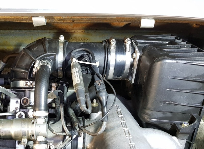

Ma seconde G50, je l'ai acheté "comme ça" en février, j'aimerai votre avis, les plus où les moins ?
Rester ainsi ? remettre en origine ? (je n'ai que la puce d'origine)
Il y a un KIT MAF Bosch
Une puce CHIPS dans le boitier DME
Le pré-silencieux a été remplacé par un "tube direct
Voila vous savez tout, Je ne cherche pas les performances, mais si elles sont là..pourquoi pas..
Merci

De mon côté, j'utilise ma 3,2 régulièrement en daily. Le kit MAF apporte un grand plus en utilisation courante. Le moteur est beaucoup plus coupleux à bas régime. Très agréable.
Su circuit, ça ne change pas grand chose vu que par principe tu soudes l'accélérateur ou pas.
J'ai gardé mon ancien débitmètre au cas où mais je ne retournerai pas en arrière.
L'ancien proprio a-t-il mis un MAF car son débitmètre était HS?
Quelle est la puce qui a été mise? sa configuration? ta voiture est passée au banc? Que t'a dit l'ancien proprio?

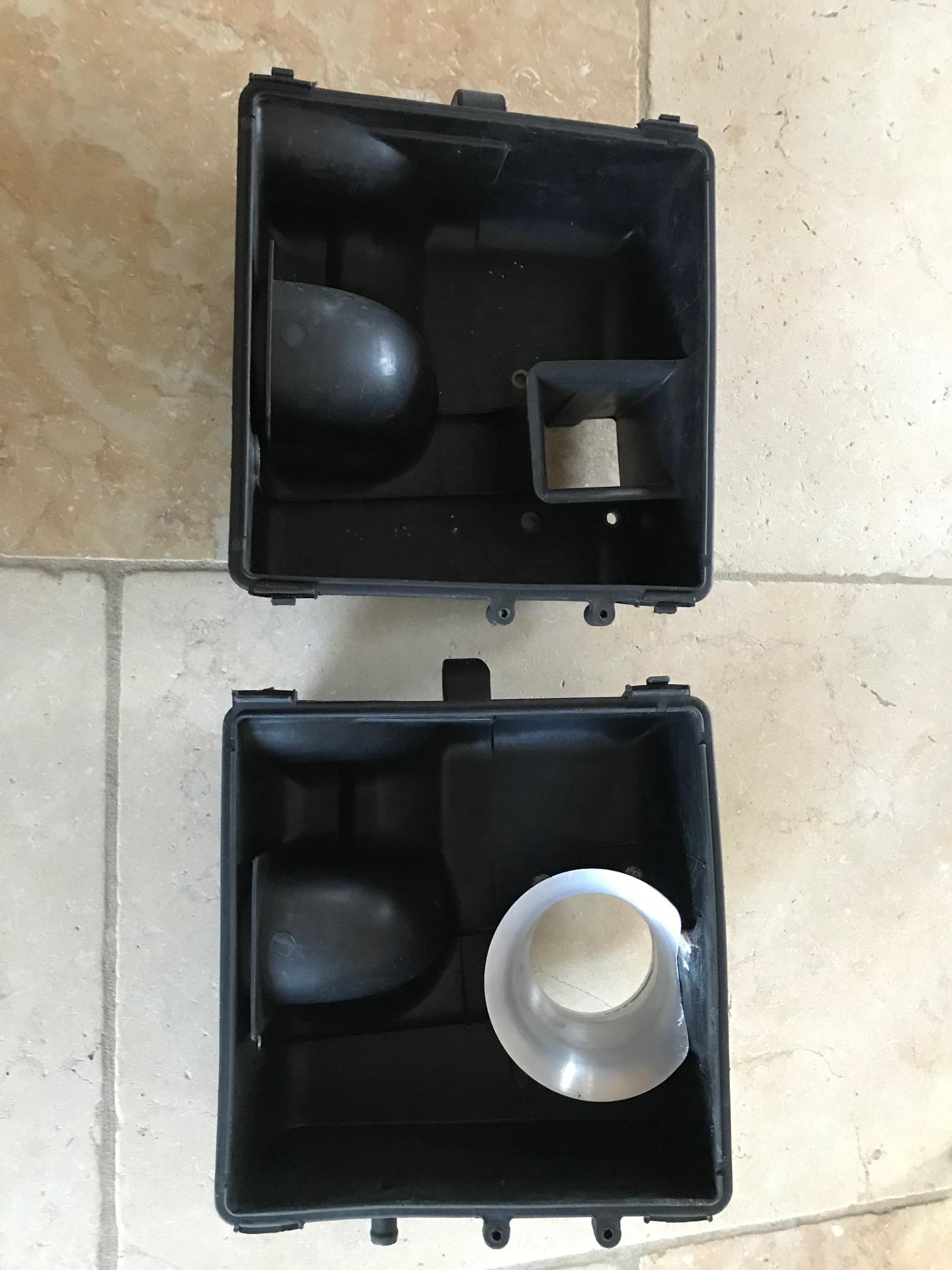

As-tu la boite à air d'origine? a-t-elle été transformé pour le MAF?
Spontanément, comme phi13, si elle marche bien comme ça, pourquoi changer?

Elle marche très bien, la boite à air est d'origine.
Quelle est la puce Chips ?
Non conformité ? elle aurait beaucoup plus de CV ?

Le gain doit être futile , le problème est par rapport à la loi :
en cas d'accident impliquant du corporel par exemple une expertise
détaillée peut être demandée par la partie adverse , c'est le début des problèmes si
modifications des caractéristiques moteur sans passage par l'homologation
Chacun fait comme il veut, il faut simplement le savoir

As-tu démonté le couvercle de ta boite à air et le filtre? Comment est le cornet qui va au MAF? Rond en métal ou plastique rectangulaire?

Mat77 j'ai du mal à comprendre ta question, je mets une photo.
Le réponses sont contradictoires, le gain est minime mais je risque des ennuis, et on veut me l'échanger ?
Qu'est ce qui coute cher dans ce montage ? l'ensemble en plastique, la partie électronique ?

de l'extérieur, on ne peut pas voir.
A époque, une série de cornets avaient été fabriqués avec différents montage.
Une bonne photo vaut mieux qu'un long discours
le 26/04/2020 à 11:53
Je n'ai pas vu ça dans la boite a air, je doit la re-démonter cette semaine pour recoller un isolant moteur.
