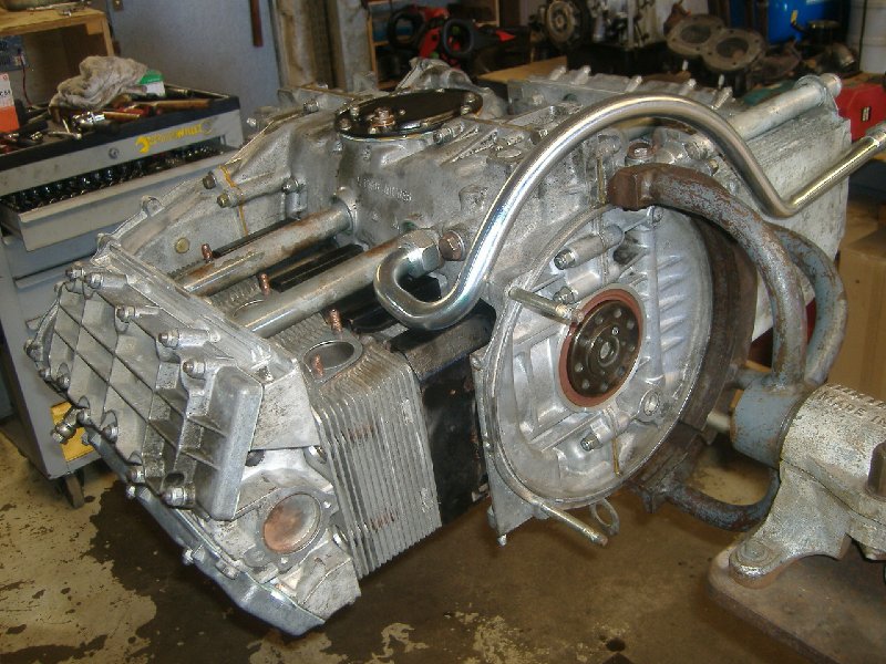

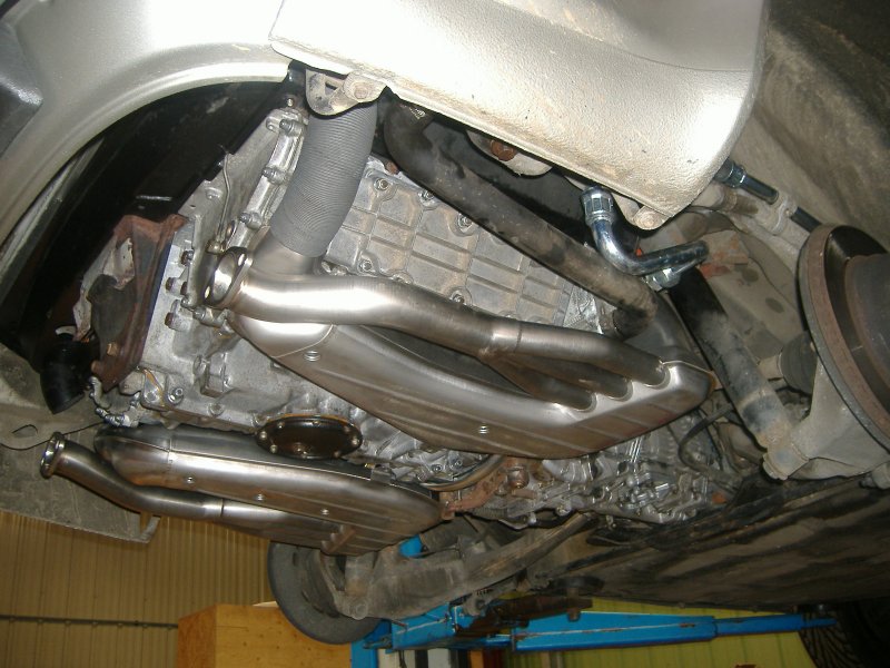

| sebastien911 | le 26/04/2020 à 11:52 Dixit Gb61Si je dit pas de bêtise, la première durite sur le haut du thermostat va au moteur ( donc celle qui passe sous la moteur boite pour ta config)J'adore l'échappement ca existe aussi pour une 930 par contre plus de chauffage |

| Gero | le 26/04/2020 à 12:37 Dixit Gb61Si je dit pas de bêtise, la première durite sur le haut du thermostat va au moteur ( donc celle qui passe sous la moteur boite pour ta config)Super ces photos, merci !! Ca m'aide car je dois trop pousser la conduite en forme de cloche vers l'arriere. Par contre sur la 2e photo, on voit que la durite est courbée et pas pliée... Si qq'un a une autre photo ou lien de blog pour corroborer, ca serai cool Merci!!! |
