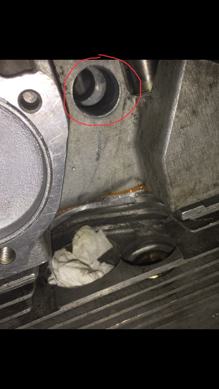

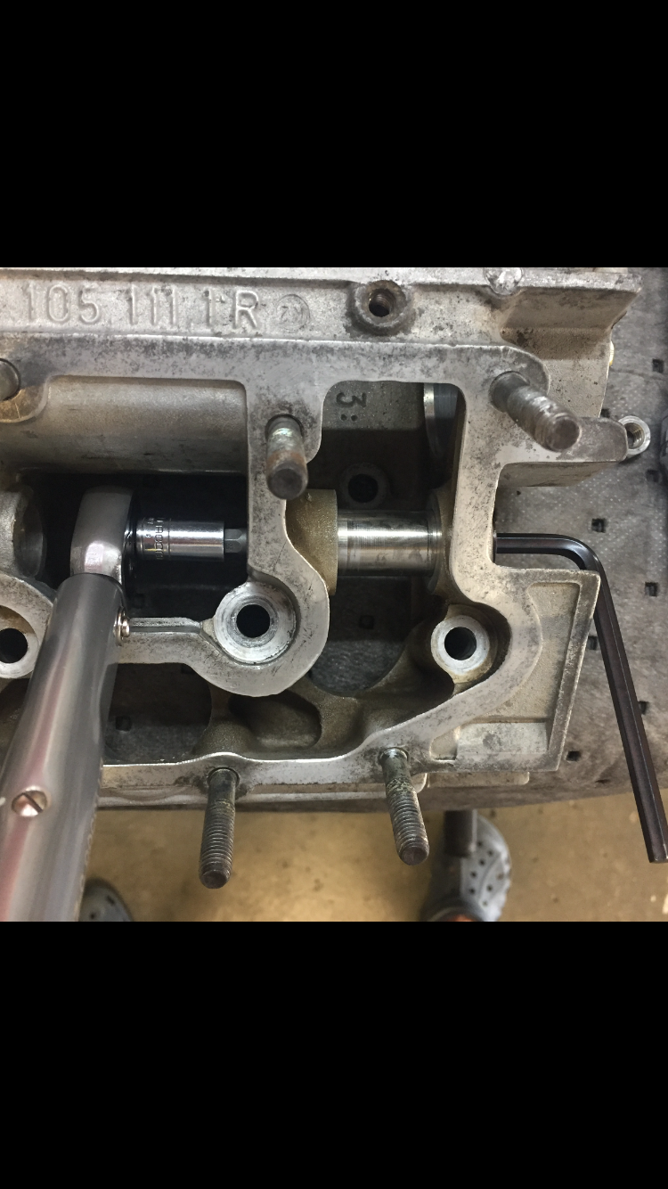

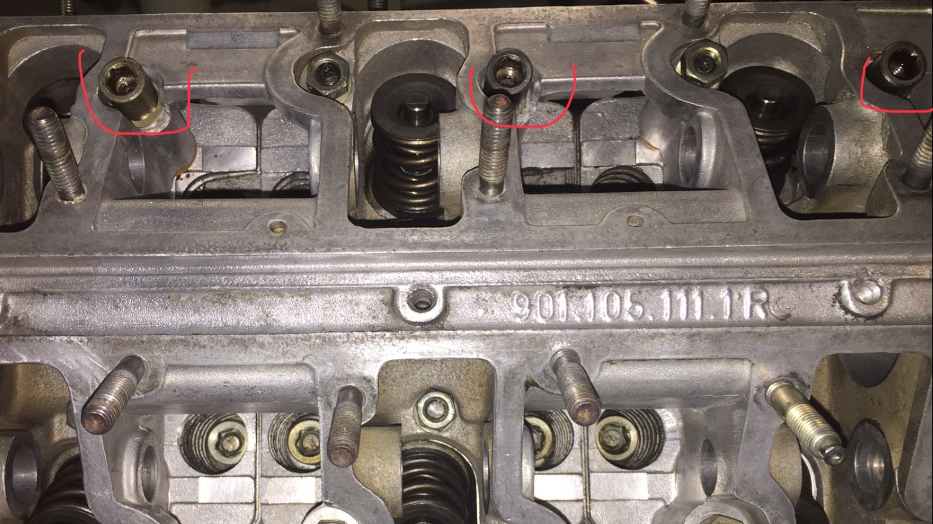

| Piston | le 01/05/2020 à 13:21 Lorsque ça fuit aux extrémités moteur, au niveau des cylindres 1; 3;4 et 6, on a parfois l’impression que ça vient des caches culbu, ou du radiateur d’huile. Mais ça peut provenir de l’axe des culbuteurs des 4 cylindres en question, car un côté de leur axe donne sur l’extérieur. Pour rappelle l’étanchéité entre l’axe des culbuteurs et le porte AAC et fait par expansion de l’axe au serrage grâce aux rondelles coniques pincées pour le boulon au serrage. Lors du contrôle du jeu des culbuteurs on peut contrôler le bon serrage, si les clés passent bien partout moteur en place. ![]() ![]() ![]() ![]() Message édité le 01/05/2020 |

| wazz En ligne | le 02/05/2020 à 10:15 Moi je peux vous faire part de ma propre expérience, qui n'est pas une référence : moteur en place, je n'ai pas réussi à passer une clé dynamo, y compris la petite (carré de 1/4 pouce). J'ai tout juste pu passer des clés BTR standard (8 et 6 ou 5, me souviens plus) des deux côtés pour vérifier que les têtes de vis ne tournaient pas "fou". Mais aucune possibilité de tester le serrage. |

| Piston | le 02/05/2020 à 21:54 Dixit silverstonela fuite au niveau des axes de culbu est une piste possible sur nos moteur (3,2 pour ma part) comme expliqué par "Piston" et il y a des axes avec joints pour les RSR il me semble.On peut effectivement monter des joints de RSR sur les axes d’origine, c’est ce que j’ai fait sur mon 3.0l (cf photo ci-dessous. J’ai refait mon moteur justement à cause des fuites d’huile, j’en avais une belle entre cylindre 6 et radiateur d’huile, ça venait pas des couvre culbu, je suis pratiquement sûr que ça venait de l’axe. Par contre un peu délicat à monter car les alésages des axes ne sont pas chanfreinés à l’entrée comme les RSR et les joints se coupent au moment de l’emboite. Un amis à été obligé d’en mettre après réfection complète du moteur, certains axes suintaient. Après ça peut fuire aussi entre culasse et porte AAC. D’ailleurs François74 l’ecrou que tu as resserré c’est pas plutôt un du porte AAC ? Culasse c’est écrou BTR clé six pans de 8 et porte AAC écrou M8 douille de 13. ![]() Message édité le 02/05/2020 Message édité le 02/05/2020 |
| francois74 | le 03/05/2020 à 14:17 Piston, Aubélix 14, J'ai bien serré avec une clée BTR, côté long, avec une autre clé dans le coté cours. Sur le site de RP on ne voit pas clairement qu'il y a des joints dans l'axe des culbus, bien vue la photos c'est plus clair .Est-ce que ces joints ce vendent au détail ? Dans la cause possible des fuites il y a aussi le porte AAC. Le serrage de celui-ci peut-être aussi contrôlé facilement ? |
| Piston | le 03/05/2020 à 23:06 Attention sur le porte AAC, en partie supérieure tu as trois écrous à empreinte six pans creuse (BTR) à cause de l’encombrement on ne peut pas mette d’ecrou hexagonal.Donc deux types d’écrous qui fixent le porte AAC sur les culasses. Le serrage de l’ensemble peut être contrôlé, attention il y a un couple à respecter. J’ai pas la valeur sous la main. Par contre entre porte AAC et culasse il n’y a pas de joint, c’est de la pâte d’étanchéité. Une reprise du serrage ne sera pas forcément efficace, a tenter quand même si certains desserrés. ![]() Pour les joints d’axe culbuteurs type RSR, tu ne les trouves pas sur les vues éclatées puisque c’est pas monté d’origine sur 2.7; 3.0; 3.2; ... Et la RSR est un modèle de compétition. Tu peux les trouver chez la Rose sous la ref. P155802. Message édité le 03/05/2020 Message édité le 03/05/2020 Message édité le 03/05/2020 |
