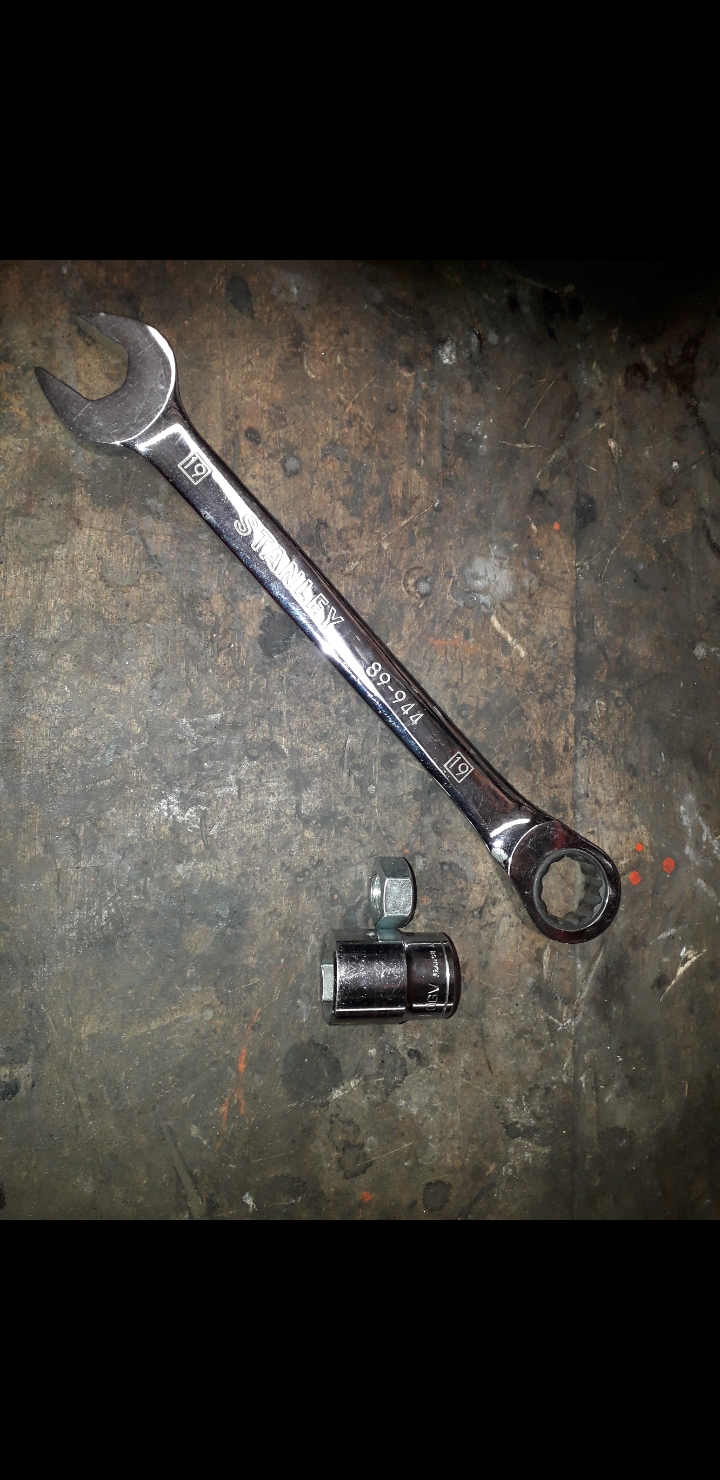

| loustic | le 28/04/2020 à 08:26 Oui avant de tailler dans ton bras tu peux aussi utiliser une vielle douille de 19 que tu coupe en hauteur pour un souder un ecrou de 19, puis utilisation d'une clé à œil cliquet. J'avais cela à l'époque, outil prêté jamais récupéré. Mais bon je le sais en de bonne main. De mémoire l'ensemble douille ecrou soudé ne doit pas faire plus de 24 ou 25 mm... ![]() Message édité le 28/04/2020 |

| Piston | le 28/04/2020 à 10:39 Merci de vos retours, effectivement personne n’est chaud pour percer le bras.C’est pour cela que je ne lance pas sans avoir un retour d’expérience. Mais j’abandonne pas complètement, si c’est une pratique qui c’est déjà faite et que quelqu’un connaît?? Peut-être réalisée par certains préparateurs pour des autos racing. Sinon Loustic, l’idée de la douille avec écrou soudé et clé à œil à cliquet me parait une bonne solution. Message édité le 28/04/2020 |
