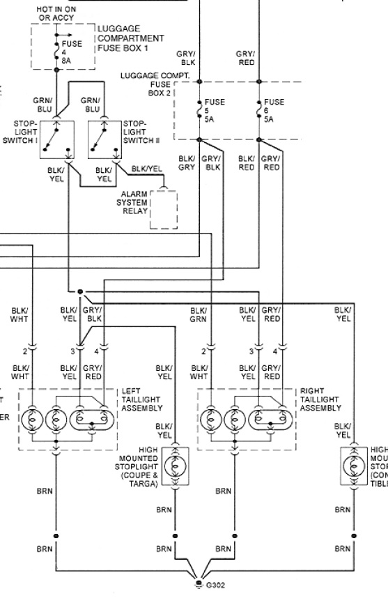

| Satanas | le 04/05/2020 à 18:44 Pour info, schema elect simplifié des feux stop. Modèle 88-89 comme le tiens.J'aime bien ces schémas, ils sont simple à comprendre et dépannent (parfois...) ![]() |

| katoche | le 04/05/2020 à 19:26 Dixit SatanasPour info, schema elect simplifié des feux stop. Modèle 88-89 comme le tiens.Top ces schémas, merci Satanas, tu les trouves où ? par ailleurs, est-ce que le repair manual Haynes vaut le coup? |
| Satanas | le 04/05/2020 à 19:39 Tout est sur ce site.Tu vas dans "Documentation" puis "Téléchargement" et tu télécharge : Manuel d'atelier 911 Carrera 3,2L toute la mécanique, les schémas électriques, le motronic...Tu auras un fichier ZIP avec pleins de doc et c'est dedans. "Workshop manual". Quand au Haynes, j'ai fini par le commander, je le reçois demain... . Message édité le 04/05/2020 |
