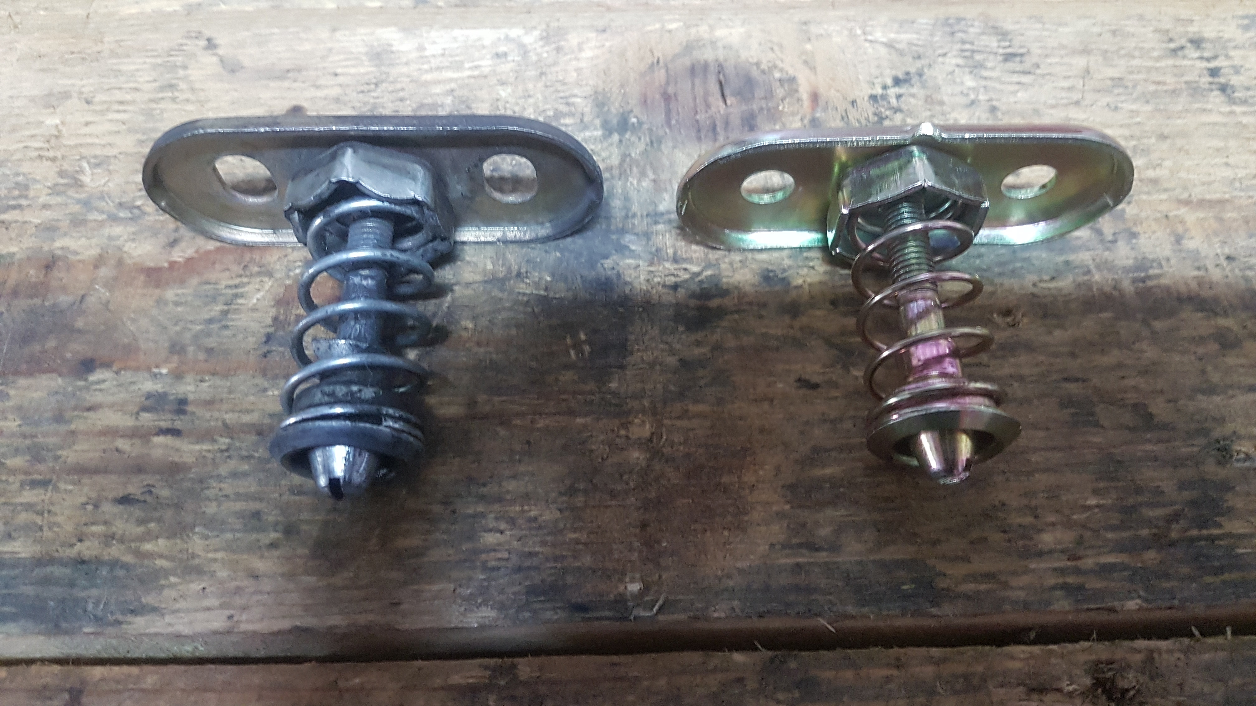

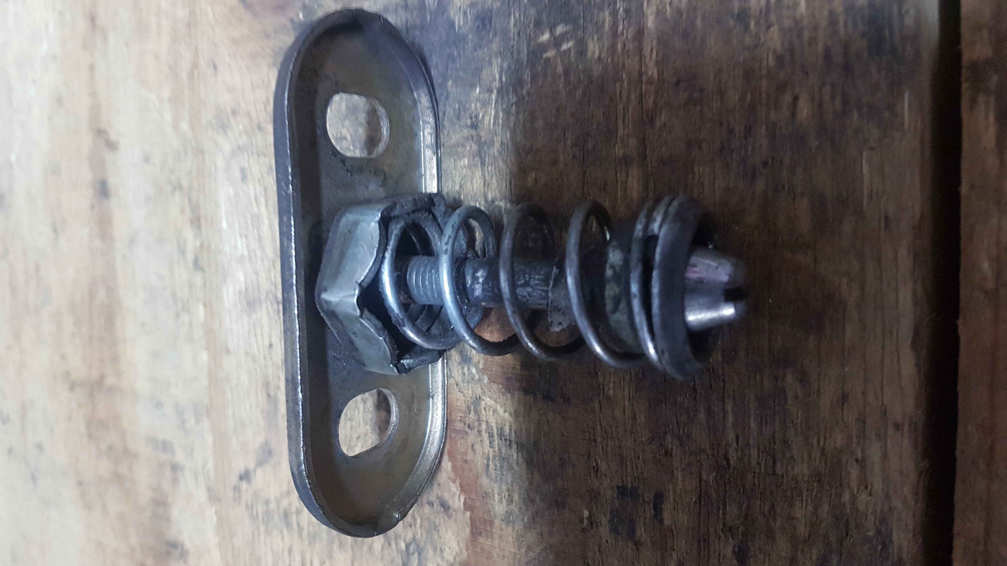

Un grand merci à tous, ça a fonctionné en bougeant fermement le capot latéralement Après avoir bien aspergé de WD40.
Plus qu'à monter le nouveau système de fermeture tout neuf reçu de Carp..nt pour la moitié du prix de la fleur...

le 10/05/2020 à 19:04
Pour le régler retire la grille du capot comme ça si ça bloque tu pourras toujours te dépanner par l'intérieur
Si tu fais rien de l'ancien mécanisme je veux bien récupérer le ressort et la rondelle
Au moment de récupérer mes pieces après le bichromatage certaines étaient absentes car elles ont fondu..
le 10/05/2020 à 19:07
No problem Clemclem91, petite question: comment ça se regle ?
Je pensais mettre les vis sans serrer trop fort pour qu'il trouve sa place de lui même ?
le 10/05/2020 à 19:08
Le ressort de la nouvelle pièce a l'air plus fin. Peut-être sera-t-il plus souple? As tu tester son élasticité par rapport au vieux?
Et tu changes la partie femelle aussi?
