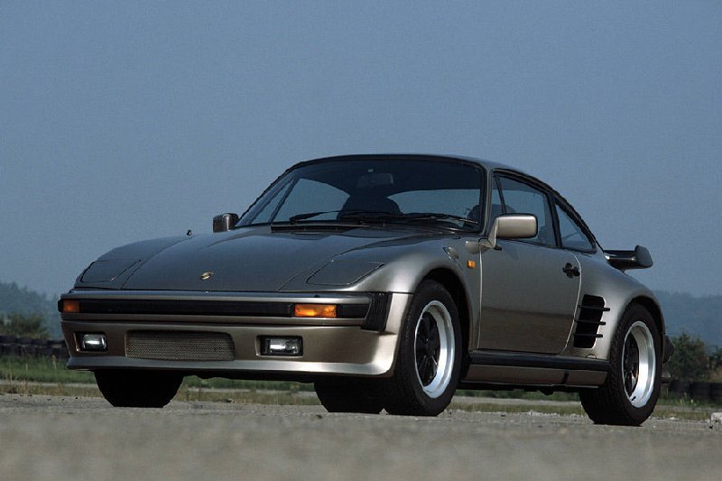

| Jakez | le 10/05/2020 à 12:15 D'origine, c'est noir satin , comme sur ces photos d'usine :Carrera 3,2 TLU ![]() © Porsche AG 930 flat nose ![]() © Porsche AG |
| numero13 | le 10/05/2020 à 12:29 Mince.Noir satin d'origine, tu es sûr Jakez ??? y'avait pas une question de millesime qui pouvait changer la donne ? Message édité le 10/05/2020 |
| Olivier76 | le 10/05/2020 à 12:59 Bonjour,Sur 1989 je confirme le noir satiné, de plus beaucoup moins fragile que le mat ... |

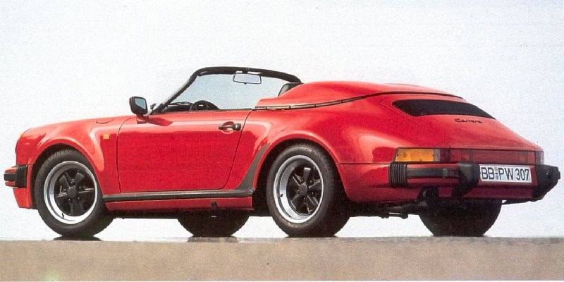

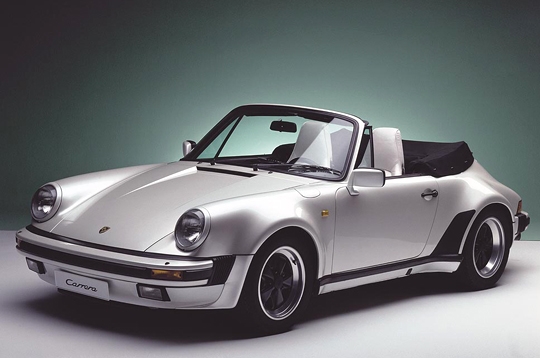

| Jakez | le 10/05/2020 à 13:00 Les photos usine en attestent, j'en ai d'autres :911 SC Cabriolet ![]() © Porsche AG 3,2 Speedster large ![]() © Porsche AG Message édité le 10/05/2020 |
| doudi | le 10/05/2020 à 13:35 ouep, noir satiné d'origine, je confirme.@GBP, t'as un lien pour ton scotch ? ça me donne envie de refaire les jantes du cab aussi |
