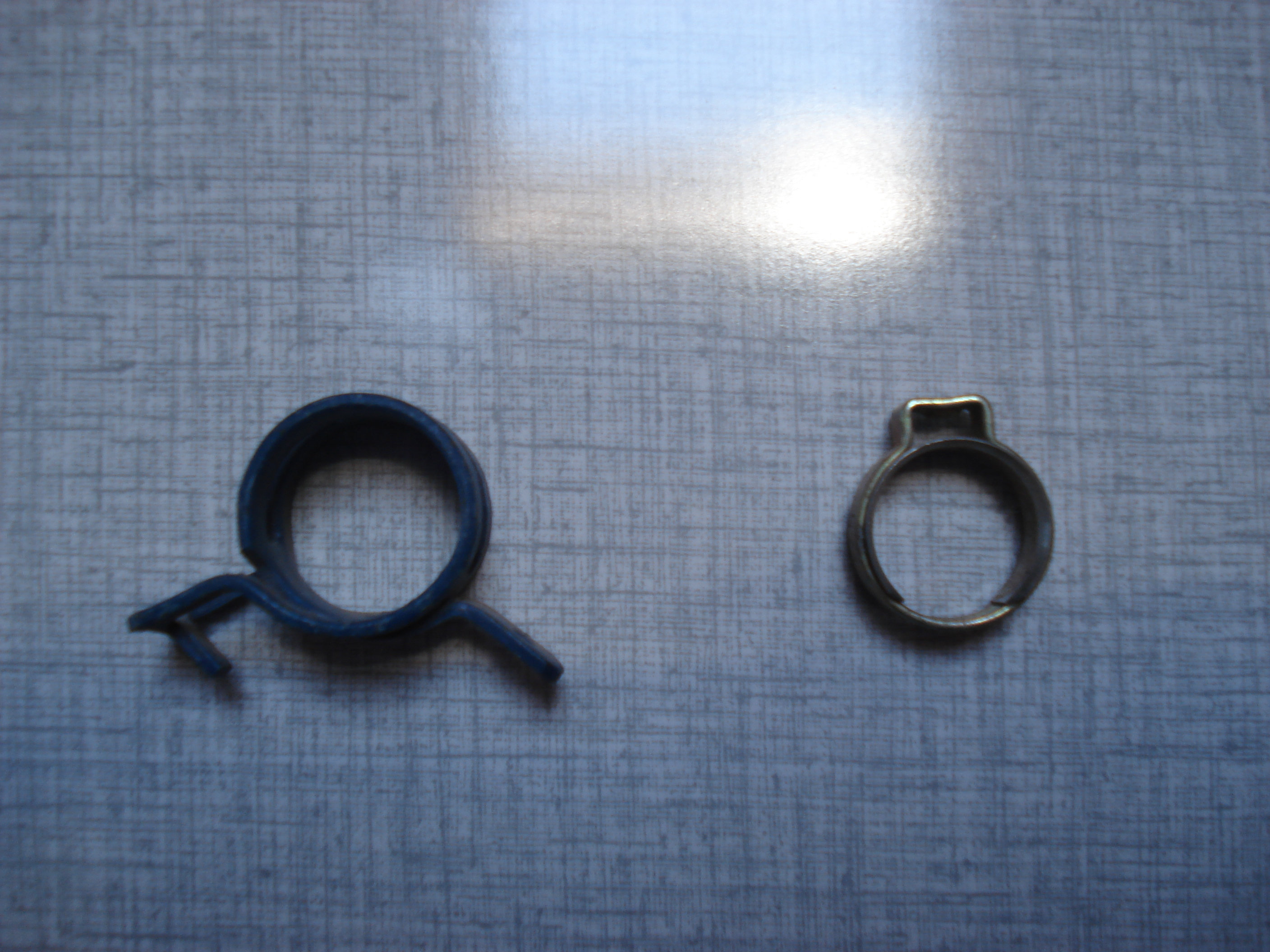

| sebastien911 | le 11/05/2020 à 10:36 Salut les copains j'ai un soucis avec cette durite numéro 10 ça fait 2 fois qu'elle craque au même endroit numéro 12 au niveau du serflex durite neuf bizarre soit c'est mon serflex qui est pas terrible ou alors j'ai un soucis autres part ma pression est bonne avez-vous eu déjà le même problème ![]() Message édité le 11/05/2020 |

| Taitoidon | le 11/05/2020 à 11:13 Peut être éviter de mettre le serflex en contact direct avec la durite !! |
| sebastien911 | le 11/05/2020 à 11:21 Ou acheter des colliers de serrage peut-être plus costaud je trouve que c'est pas terrible chez porsche leur système avec des serflex je préfère des sertie ça n'existe pas en magasin pour ce type de durite |

| Pat911classic | le 11/05/2020 à 13:08 - as tu contrôlé si tu as un frottement à cet endroit ?- serrage trop important du collier ? gare à la fuite pendant une balade : tu peux être immobilisé pour cela |
| sebastien911 | le 11/05/2020 à 13:13 Non la voiture n'a pas encore roulé aucun frottement à l'arrêt serrage en buté |
| titikiné | le 11/05/2020 à 17:38 Qu’est-ce que tu appelle serrage en butée ? C’est peut être trop serré ton collier est peut être agressif sur la durite ? Essaie avec un collier tout con pour voir si ça fait pareil ? Étonnant ce truc |
| sebastien911 | le 11/05/2020 à 17:45 Serrage normal titi je voulais dire j'ai commandé des colliers de serrage |
| aubelix 14 | le 12/05/2020 à 09:23 soit tu as une durite de merde (refab ou origine trop vieille) soit ton collier est blessant , pour contrer le probléme d'un collier blessant tu decoupes une bande de tissus (jean) un peu plus large que ton collier et tu faits 2 tours autour de la durite , puis tu serres ton collier : toutes les durites d'eau sur les autos des années 60's étaient montées comme ca d'origine …... |

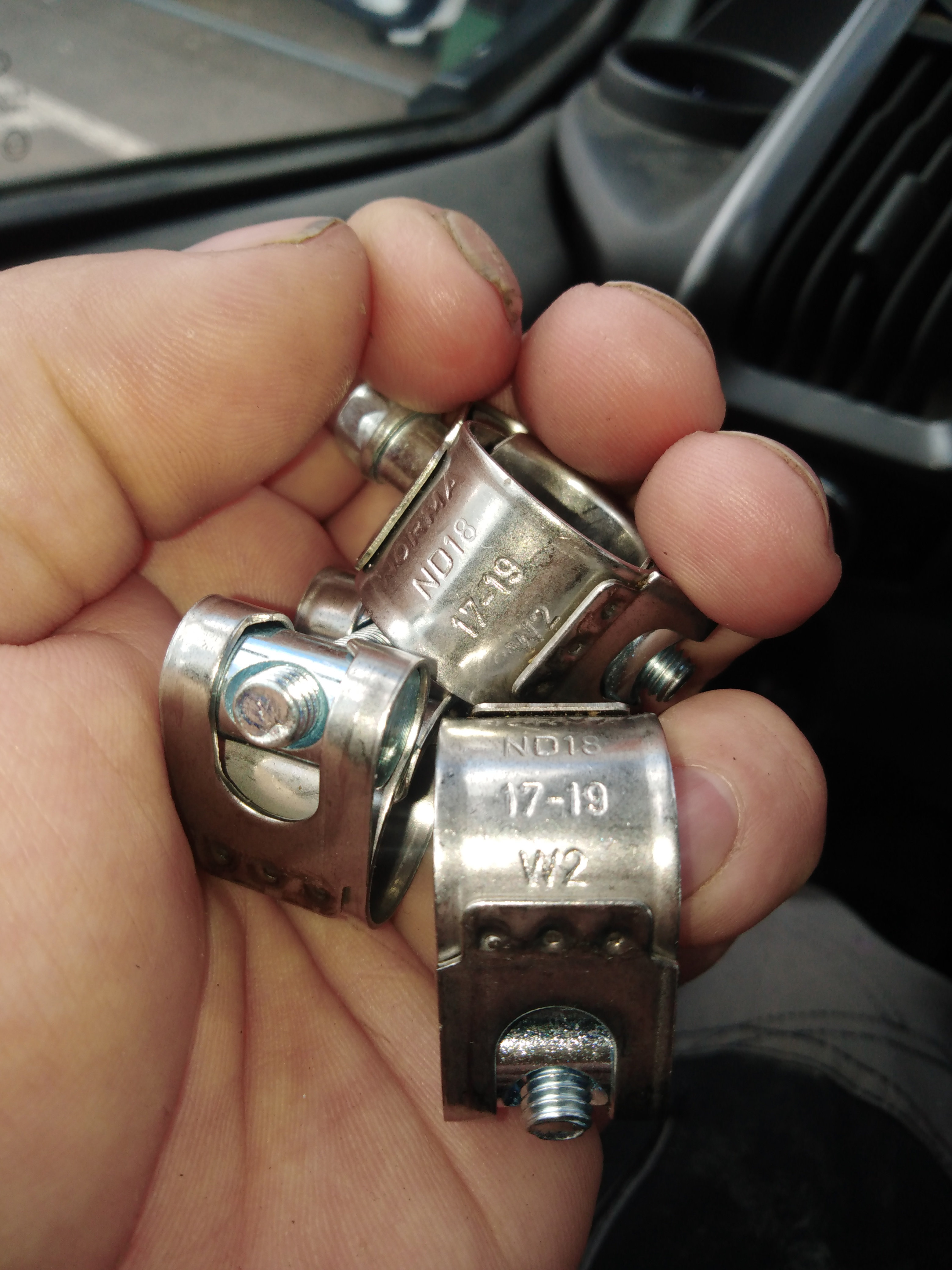

| cdrik915 | le 12/05/2020 à 09:41 Achetes des colliers inox special echappement , ils ont les bordures retournées , et tu ne couperas pas tes durites , avec en plus une plus large bande de serrage.Colliers Message édité le 12/05/2020 |
| Pat911classic | le 12/05/2020 à 09:45 Dixit aubelix 14soit tu as une durite de merde (refab ou origine trop vieille) soit ton collier est blessant , pour contrer le probléme d'un collier blessant tu decoupes une bande de tissus (jean) un peu plus large que ton collier et tu faits 2 tours autour de la durite , puis tu serres ton collier : toutes les durites d'eau sur les autos des années 60's étaient montées comme ca d'origine …...Très bonne astuce, je ne connaissais pas, merci pour ce tips bien utile |
| sebastien911 | le 12/05/2020 à 09:56 Dixit cdrik915Achetes des colliers inox special echappement , ils ont les bordures retournées , et tu ne couperas pas tes durites , avec en plus une plus large bande de serrage.C'est ce que j'ai acheté mon amour ![]() |
| Fantomas911 | le 12/05/2020 à 09:58 Un collier plus large pourrait peut être permettre de ne plus cisailler ta durite. je possède également ces deux types de collier. 20 mm de diamètre et 15 mm de large ou 17 mm de diamètre 6 mm de largeur. je peux te les envoyer par la poste si le confinement te pose problème. Ils ont l'avantage d'être sans aspérité dans leur diamètre intérieur.![]() Message édité le 12/05/2020 |
