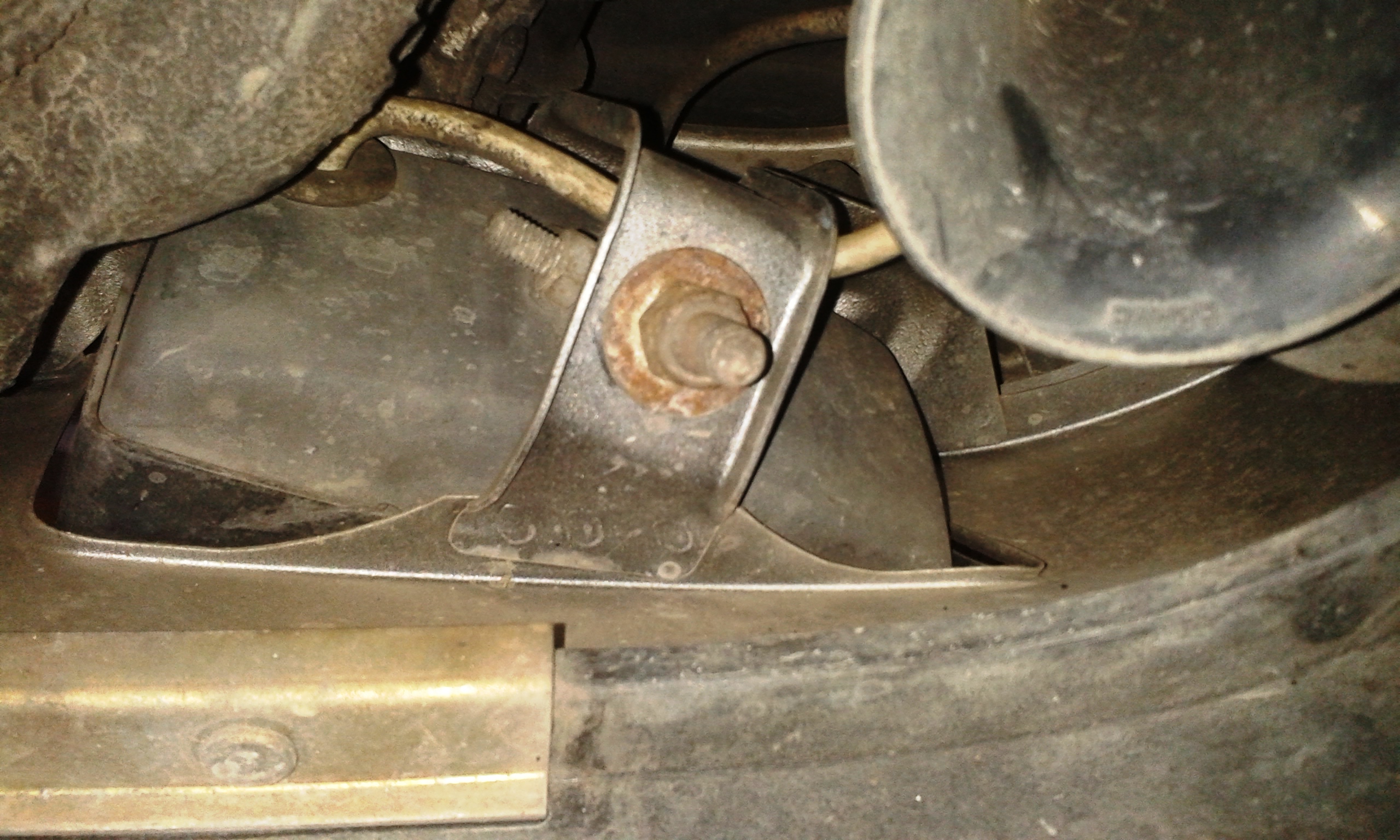

| marc-w | le 12/05/2020 à 19:43 une petite photo de sous la jupe ![]() |

| phi13 | le 12/05/2020 à 21:41 @marc-w bien ta photo des dessous de jupe , mais c'est la vis de fixation de l'AB. Il n'y a pas de réglage... |
| marc-w | le 12/05/2020 à 22:11 la vis verticale pour le réglage G D et la vis horizontale pour régler la hauteur !! |
| phi13 | le 12/05/2020 à 22:24 Ok merciJe verrai ça au remontage |
