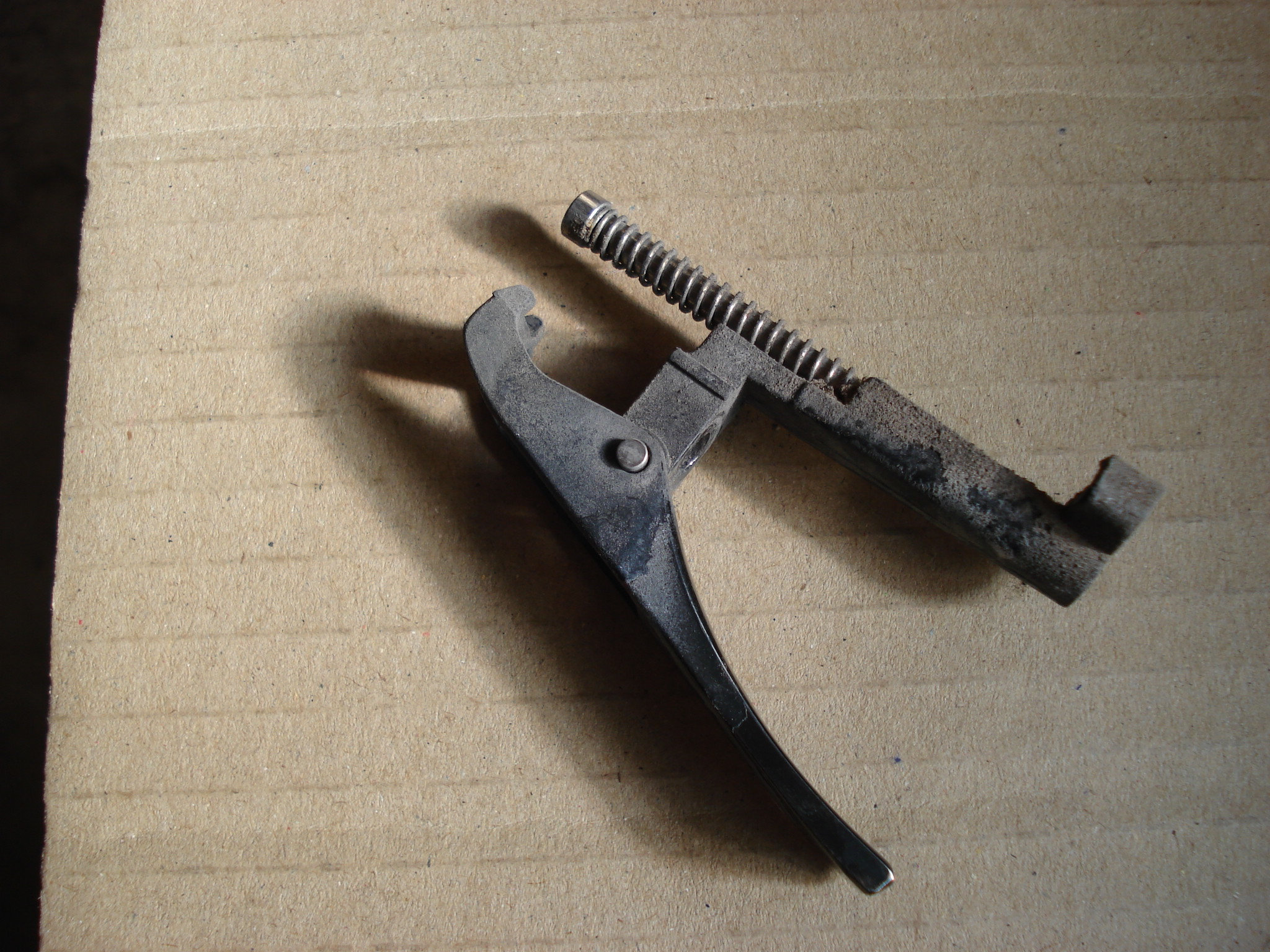

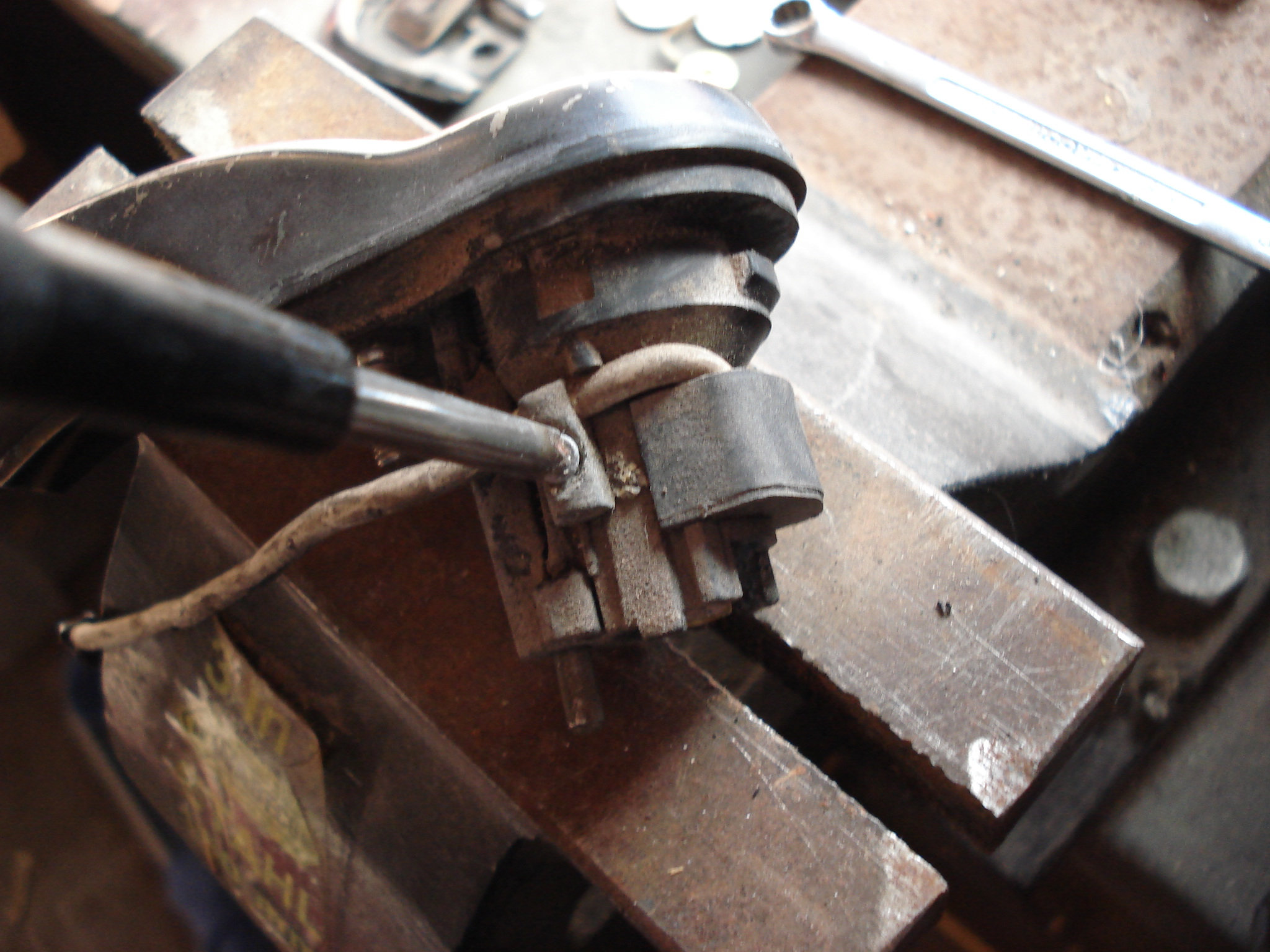

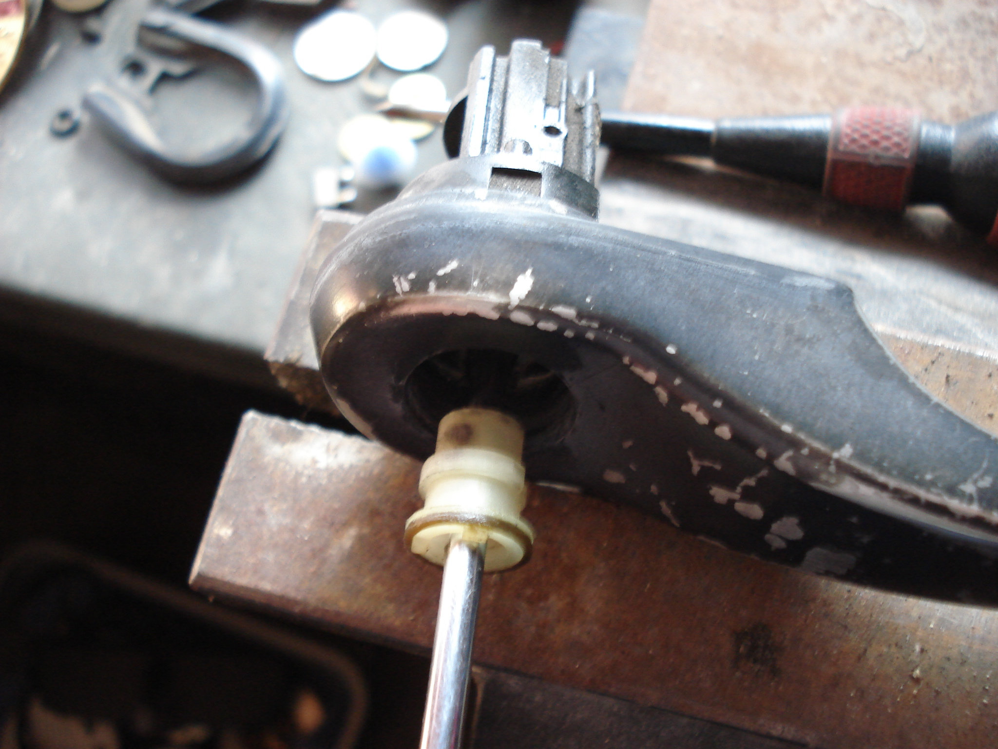

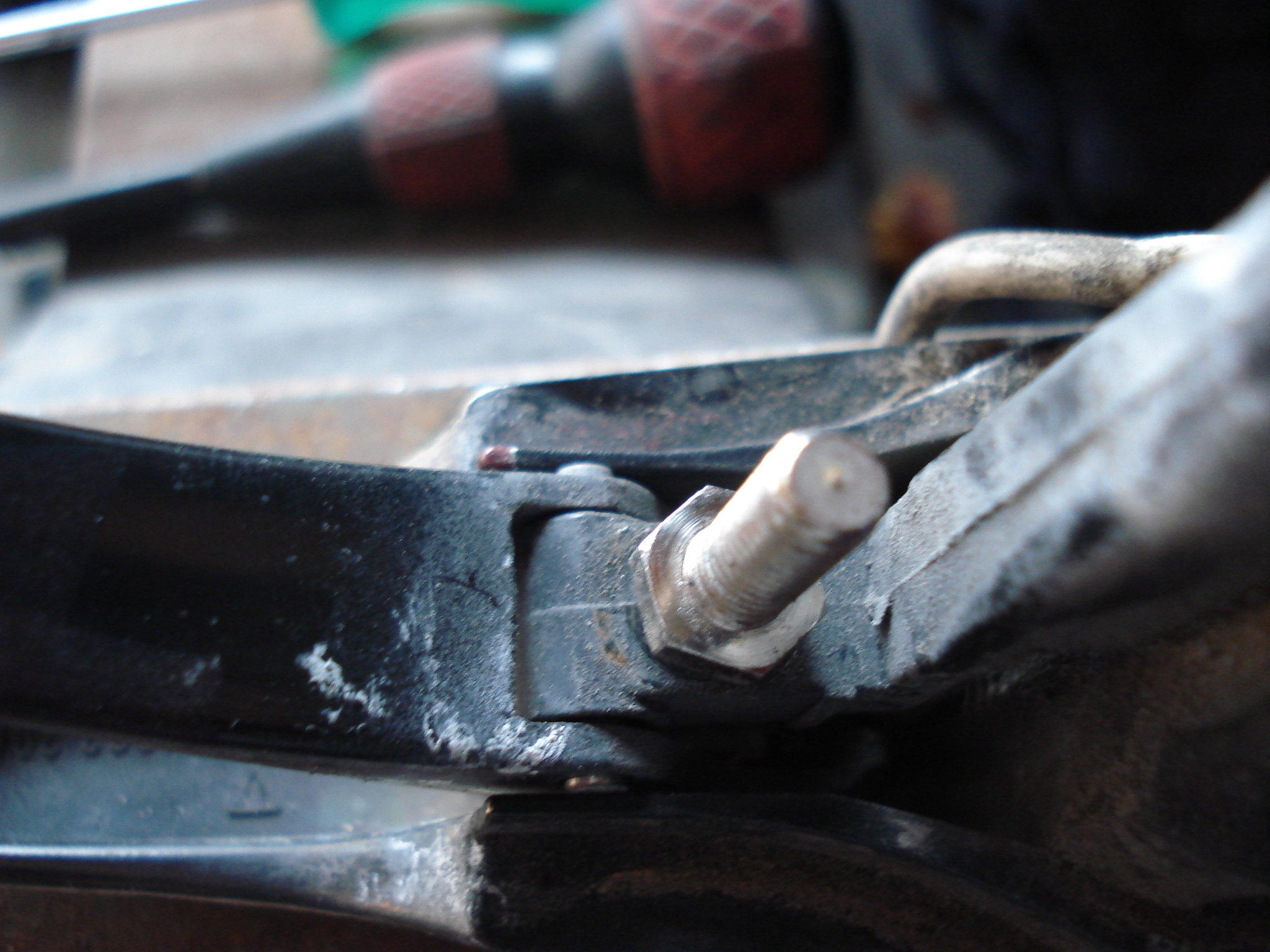

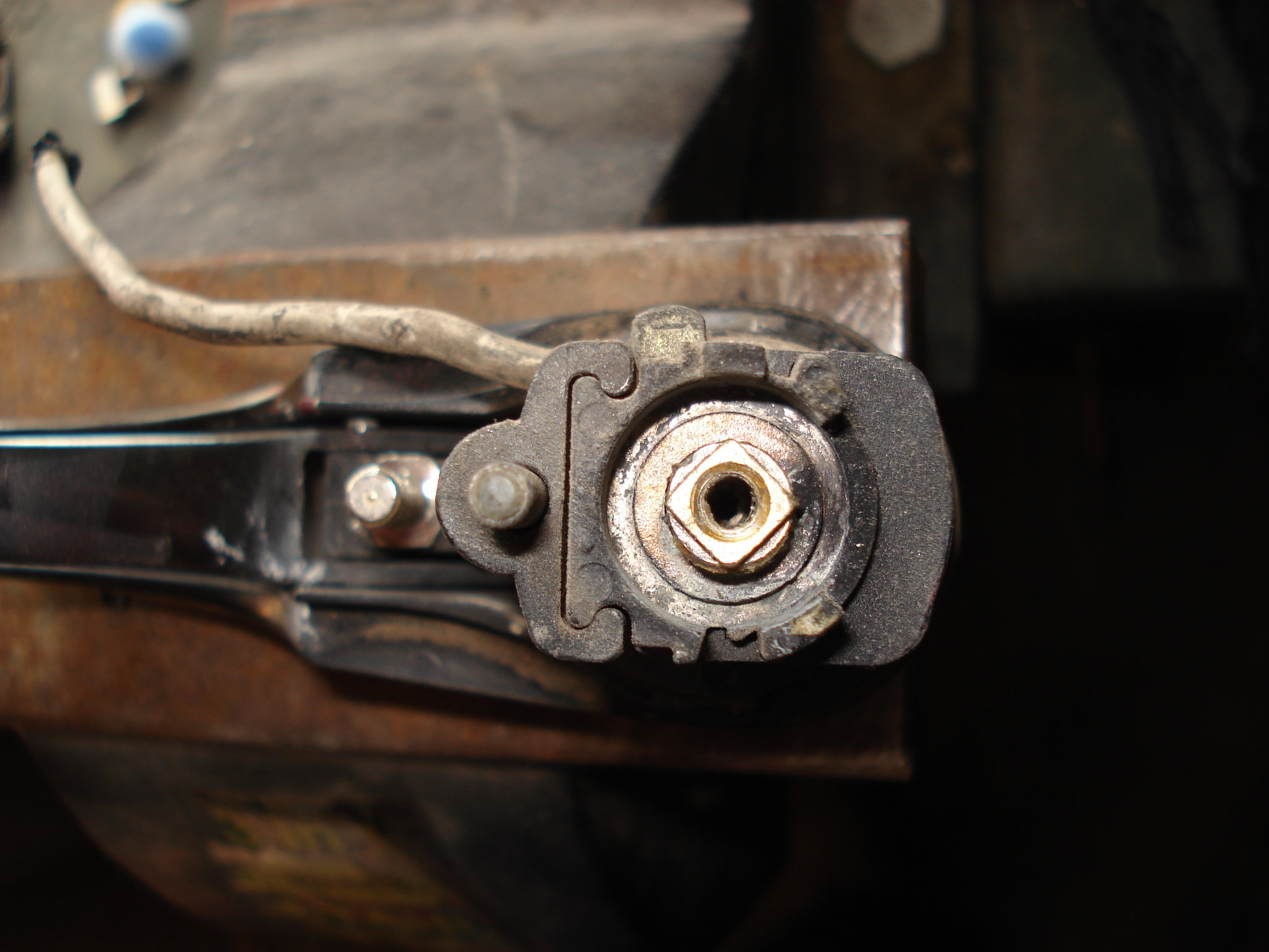

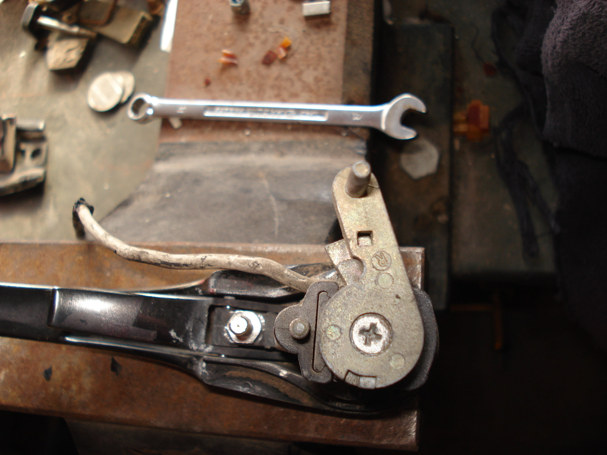

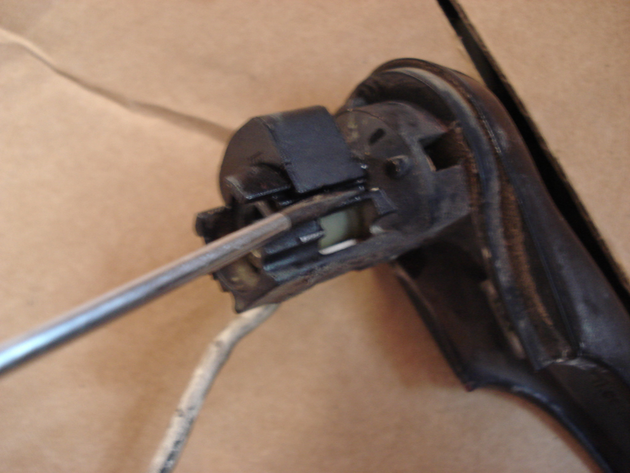

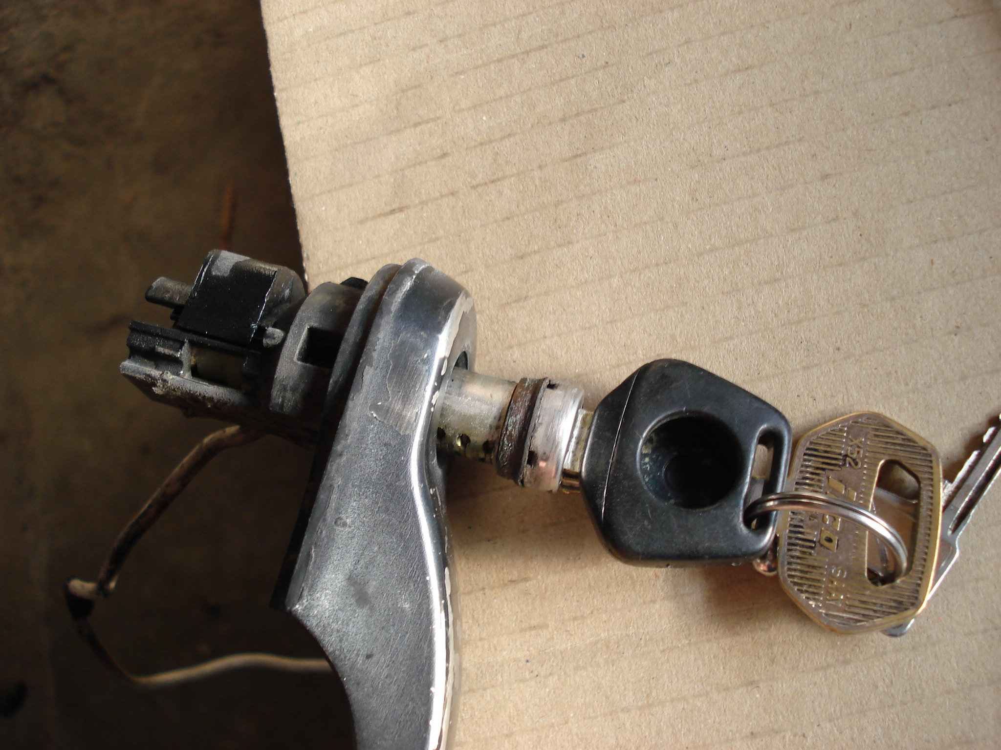

| Fantomas911 | le 15/05/2020 à 17:03 Tu devrais peut être déposer le moteur de verrouillage droit et le faire fonctionner à vide. Tu pourras éventuellement constater son bon fonctionnement ou non.Ensuite éventuellement, déposer la poignée avec son barillet et le nettoyer pour le graisser avec du graphite en poudre ou de la graisse blanche. C'est ce que j'ai fait sur les deux portes lors de la restauration de ma voiture pour ne pas avoir à redéposer une fois la voiture ok. Cela fait trois bonnes années de tranquillité. Mes serrures étaient dures. ![]() ![]() ![]() ![]() ![]() ![]() ![]() ![]() |
| Dan@911 | le 15/05/2020 à 18:22 Salut Fantomas,Merci pour ton avis. Je souhaitais savoir si quelqu'un avait été confronté à ça avant de me lancer dans ce chantier. Mais tu as raison, le mieux est de le déposer et vérifier à vide son fonctionnement. |
