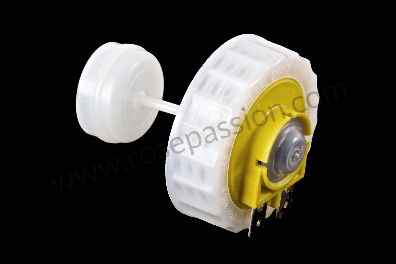

| marc-w | le 17/05/2020 à 09:52 peut tu faire une photos de l autre coté du bouchon ( coté qui rentre dans le bocal pour voir le système de capteur de niveaumerci |

| marc-w | le 17/05/2020 à 10:07 bonjour c est drole mais le tien ressemble plus a celui ci ![]() |
| BLKFLG | le 17/05/2020 à 10:36 Oui j'hesite justement à en commander un de 964/993 ! |
| marc-w | le 17/05/2020 à 10:39 tu as le flotteur comme sur ma photo ?? c est un de 3l2Message édité le 17/05/2020 |
| BLKFLG | le 17/05/2020 à 10:43 Oui je crois bien! J'ai vu ton msg il faudrait que je compare! |

| marc-w | le 17/05/2020 à 19:05 pour la 3l2 oui mais c est une caisse de 2l 7 et la pas dispo |

| BLKFLG | le 18/05/2020 à 23:17 Merci @doudi ! :D@serbel , pas de voyant. @marc-w oui c'est la meme piece que celle plus haut avec le flotteur! :) Merci à tous, j'ai l'impression que pas mal semblent compatibles! |
