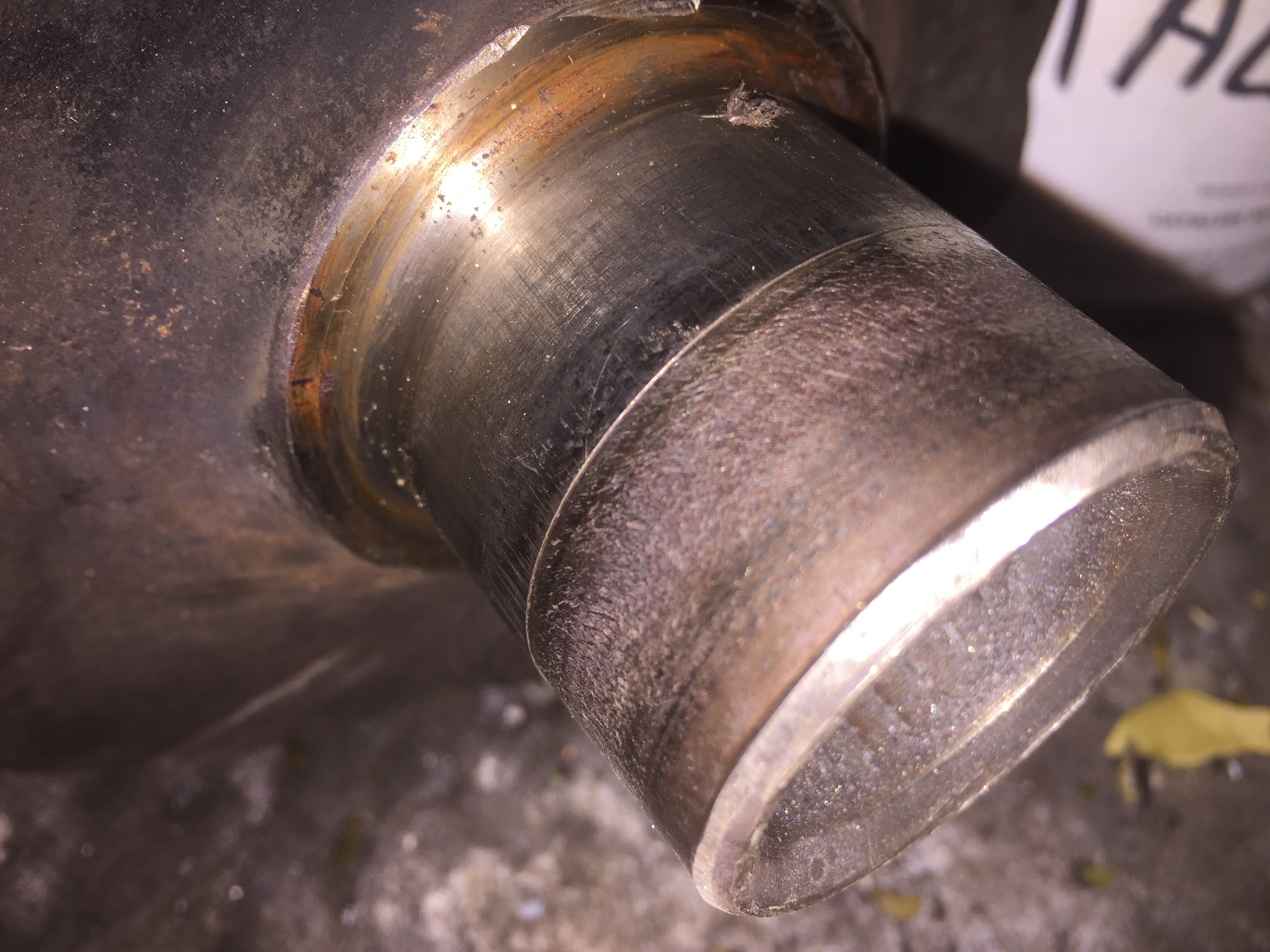

| Piston | le 25/05/2020 à 21:37 Dixit fredwasmesLève la voiture afin d'avoir la roue AR pendante.Effectivement pour rechercher du jeu c’est plus efficace en prenant la roue levée des 2 mains, à 180 degrés, et la remuer pour essayer de sentir le jeu. Par contre vu le type de roulement à l’arrière, resserrer ne pourra pas réduire le jeu. D’ailleurs le couple est déjà bien élevé. Et si jamais il y a du jeu et que l’écrou est desserré il est fort possible que ça ait abîmé le moyeu car la bague intérieur du roulement peut avoir tourné autour. Normalement avec la goupille ça ne peut pas se desserrer , mais il se peut que lors d’une dernière intervention il n’ai pas été resserré assez fort. Voilà ce que ça peut donner : ![]() Message édité le 25/05/2020 |
