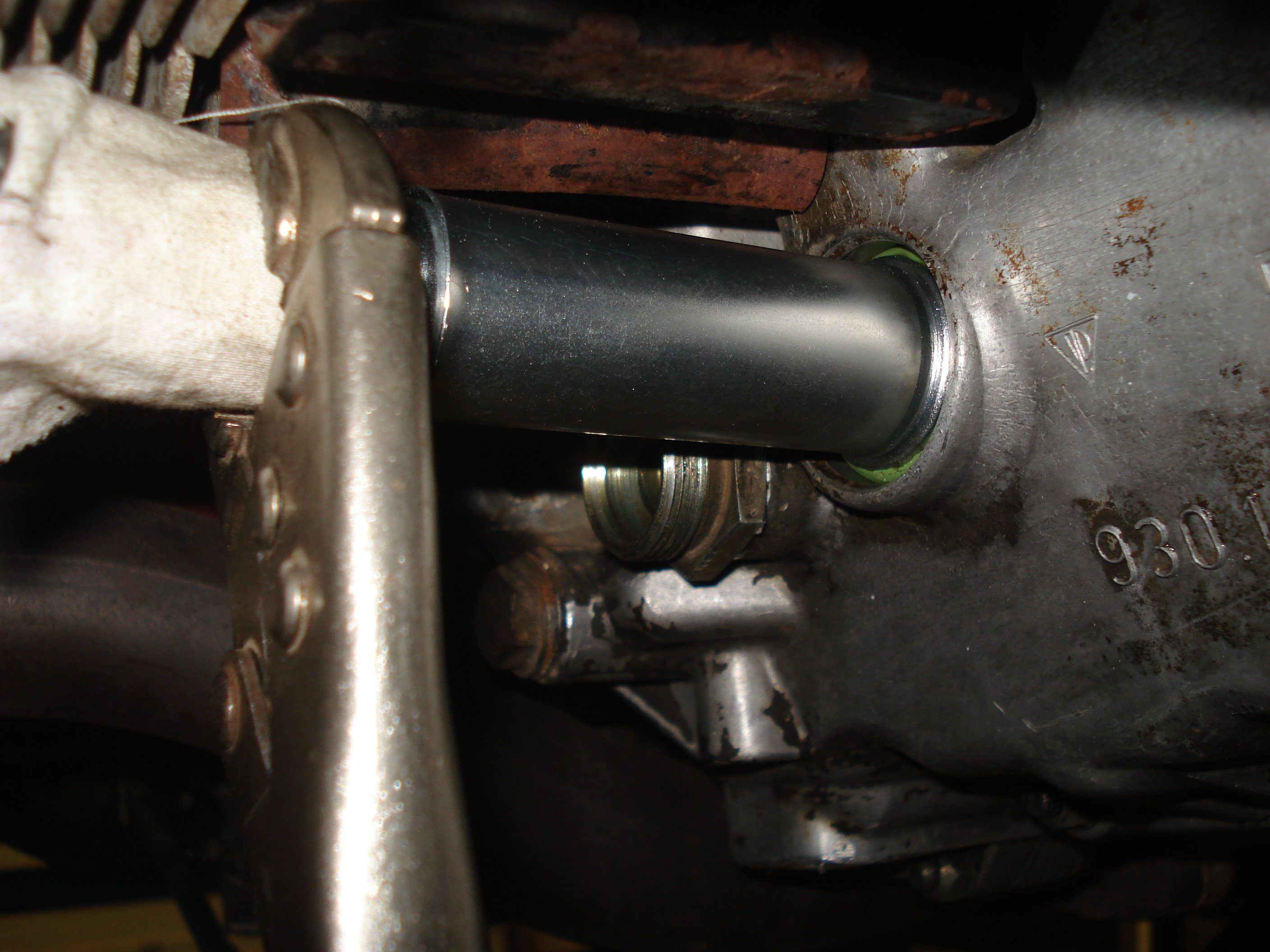

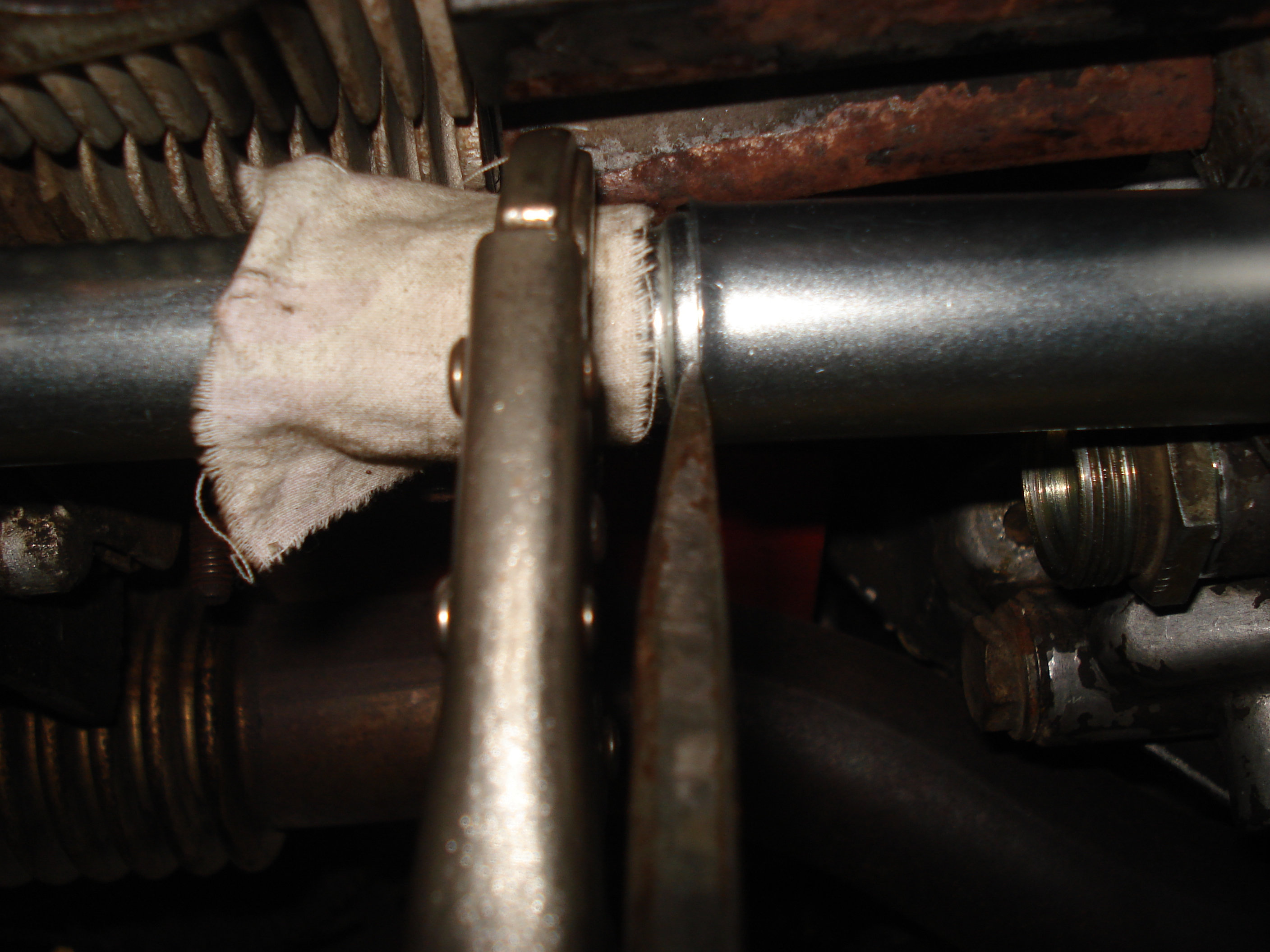

| Fantomas911 | le 27/05/2020 à 12:00 BonjourSuite à une réparation, j'en ai profité pour changer le tube avant gauche de retour d'huile. Pour ce travail, l'échangeur et le tuyau d'huile rigide sont déposés. (c'est plus facile dans cette configuration) J'ai donc huilé les joints du tube et je l'ai présenté au niveau de sa futur place. Petit stress. Pas moyen d'écarter les deux parties à la main afin de mettre en place les joints aux deux extrémités. Les joints ronds entre la partie mâle et la partie femelle font "ressort". Mais pas de panique. J'ai fait une petite recherche sur le site et j'ai trouvé mon bonheur. voici donc mon rex. J'utilise une pince étau pour maintenir la partie mâle. Un réglage minutieux permet de maintenir cette partie sans écraser le tube. Une protection supplémentaire en tissu placée entre la mâchoire évite même les griffes. A l'aide d'un tourne vis, j'effectue de petites pesées sur la pince en poussant sur la collerette de la partie femelle. La partie femelle s'écarte de la pince et entre très très facilement dans le bloc moteur. Il reste à placer le circlips dans sa gorge. Je m'étonne que le circlips ne soit pas en contact avec la collerette de la partie femelle. Le circlips flotte un peux dans sa gorge. Pensez - vous que je dois rétracter les deux parties du tubes afin que le circlips entre en contact avec cette collerette ou je laisse faire le temps et les vibrations ? ![]() ![]() ![]() Merci |

| dan-996 | le 27/05/2020 à 12:15 Tu peux tout laisser comme cela mais évite de faire ce que tu as fais , surtout sur des tubes tôle acier , sur de l'aluminium oui et encore . Pas peur toi |
| Fantomas911 | le 27/05/2020 à 13:08 Ok, merciLa pression de la pince est très faible. Tu peux préciser dan ? |
| Pierrick49 | le 27/05/2020 à 19:20 AU lieu d'une pinde tu peuc mettre un collier. Beaucoup critiquent wheeler dealers mais Aurélien le mñecano en a changer un aussi et il a fait comme ca. Collier et tournevis. |
| Fantomas911 | le 27/05/2020 à 19:27 Franchement, vous ne devez pas vous tracasser, avec cette pince étau ça fonctionne très bien. |
