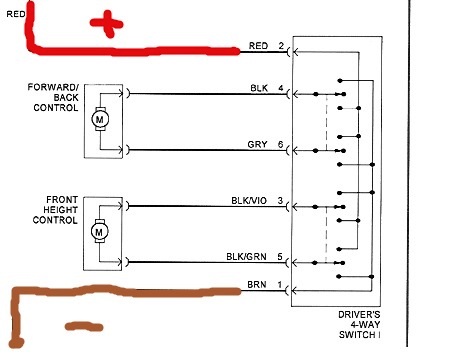

| Danpit | le 28/05/2020 à 09:10 bonjour, j'ai alimenté mon siege electrique avec un rouge provenant d 'un fusible et une masse au marron , il ne fonctionne que dans un sens , faut -il un relais pour obtenir aller retour , merci pour votre aide |
| marc-w | le 28/05/2020 à 10:08 bonjour ce serait bien de remplir ton profile !! quelle voiture quelle année quel siège !!! |
| NK1964 | le 28/05/2020 à 11:17 Si mes souvenirs sont exacts, il faut une alimentation sur deux bornes : 12 V à l'une fait tourner le moteur dans le sens horaire ; 12 V à l'autre le fait tourner dans le sens inverse. |
| marc-w | le 28/05/2020 à 12:10 pas de relais juste un plus et une masse voici le schémas l inversion ce fait via les interrupteurs de commande ![]() |
