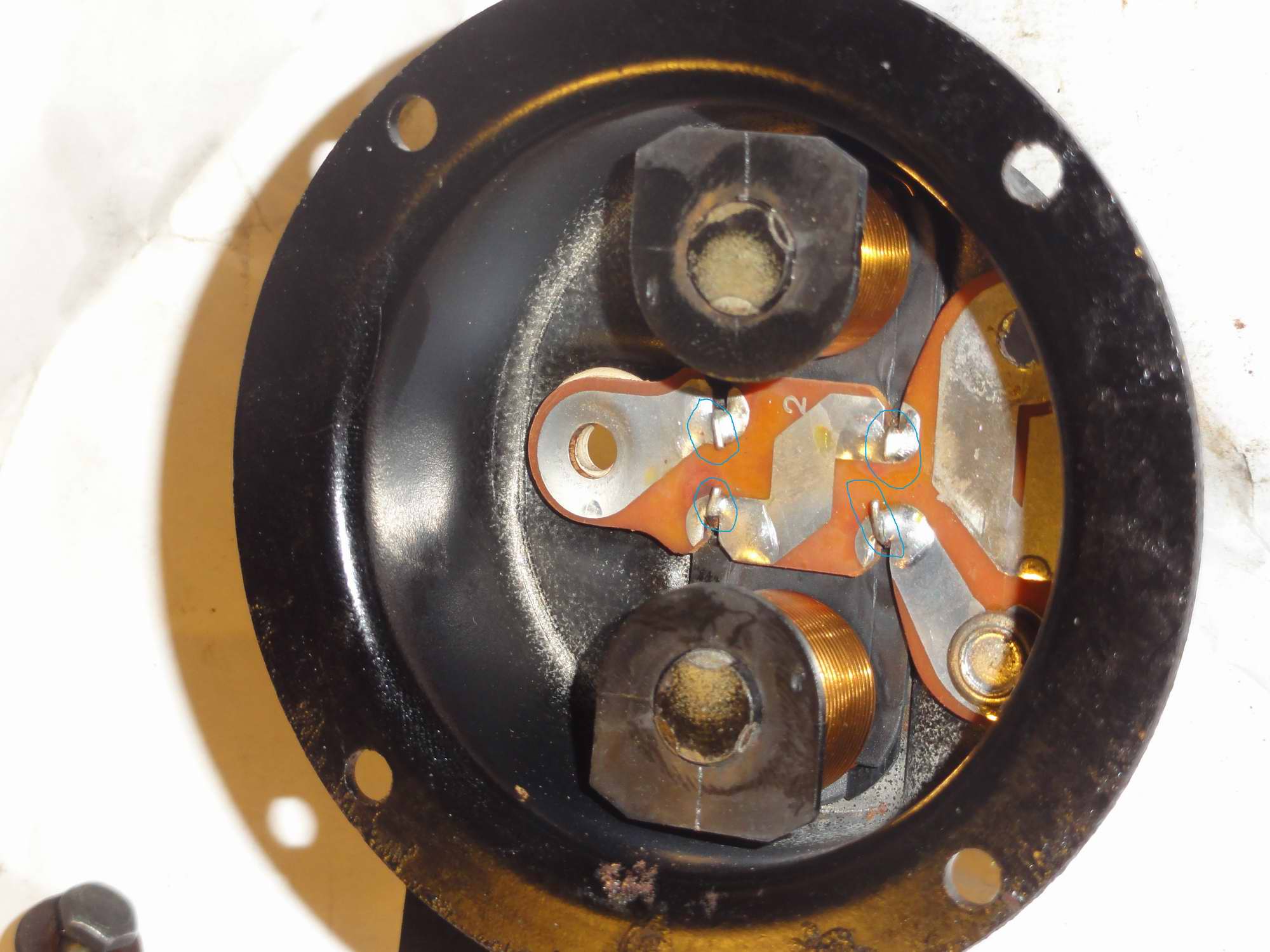

| titoubis | le 01/06/2020 à 08:47 Bonjour,Une fois le klaxon sur sa table, il vous faut ouvrir le klaxon avec les 4 vis à tête fendue et on tombe sur un petit circuit imprimé qui connecte les 2 bobines, pour mon cas, mes soudures étaient HS, surtout celle en bas à droite, on le voit sur la photo. Un coup de fer à souder et on en parle plus. Sur la photo, je les ai entourées de bleu ![]() Message édité le 01/06/2020 Message édité le 01/06/2020 |
| Jacques31 | le 01/06/2020 à 10:56 Merci pour ces conseils. je viens de refaire mes soudures. Mais toujours rien. lorsque je teste avec un multimètre au repos j’ai le courant qui passe d’une borne à l’autre. Quand j’appuie sur la membrane le courant se coupe. Pouvez-vous me dire si c’est le bon fonctionnement ? Car lorsque je teste mon alimentation se met de suite en défaut ( court circuit) merci en fait il faut tester avec la trompe remontée!!!! cetait bien les soudures. merci Titoubis ca fonctionne Message édité le 01/06/2020 |
| titoubis | le 01/06/2020 à 14:12 Bravo Jacques ! ça fait plaisir d'avoir un retour, de plus positif.Les bobines ont une très faible résistance donc c'est presque un court-circuit, elles consomment plusieurs ampères. Donc ton alimentation qui doit être limitée en courant, genre 2 ou 3 Ampères max, se met en limitation si tu lui réclames 10 ou 20 Ampères, il faut tester avec une batterie qui peut fournir largement plus de 100 A. Son fonctionnement, sur le modèle STRITONE Mixo E2 (Made in France !) qui équipe de la 911, est sur le principe d'une sonnette, où l'électroaimant (tes 2 bobines en série) attire la membrane, celle ci en se déplaçant coupe le contact (manipulation que tu as faites) et l'électroaimant relâche la membrane qui revient à se place et remet le contact, et ainsi de suite, très rapidement. Le résultat est une vibration qui créé le son, qui est amplifié dans la trompe. Il faut effectivement tout remonter pour que l'ensemble fonctionne, comme tu l'as observé. Le klaxon grave consomme plus de courant donc les soudures du circuit-imprimé souffrent davantage et c'est lui qui dégage le premier sur nos voitures. |
