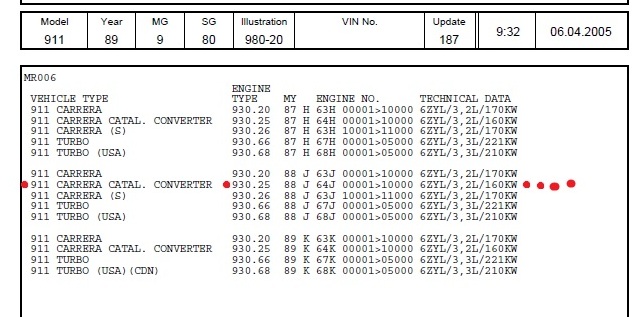

| Serie 2 | le 01/06/2020 à 11:33 Bonjour. J ai une petite question qui me tarabuste, Ma 911 de mai 1988 vient d Allemagne le moteur est un 930/25 ( je pense au départ catalysée ). Le numéro du moteur est 64J06646 .Dans documentation d identification des numéros, les 911 carrera 3,2L série J commence par 63 J et pas 64 J comme indiqué sur mon moteur ??? Merci pour la réponse Bonne journée. |
| jihef | le 01/06/2020 à 12:02 Salut,Ça correspond bien. Les 930/25 catalysés ont un numéro de moteur qui commence par 64. |
| JOEL25 | le 01/06/2020 à 12:07 A priori catalysé 217 CV svt le bouquin Flat 6 éditions Stevens.Quant au N° du moteur, je ne trouve pas cette information. |
| marc-w | le 01/06/2020 à 12:11 voici ![]() |
| JOEL25 | le 01/06/2020 à 12:40 Donc 64 car c'est un catalysé. |
| Serie 2 | le 01/06/2020 à 14:06 Merci pour la réponse. Oui, 930/25 = catalysé , mais sur l attestation d indentification du véhicule la puissance conventionnelle maximal a la roue est de 170 kw ?Je ne sais pas l envoyé en pièce jointe. ( insérer une image = il me demande URL de l image ??? désolé je ne suis pas doué ) |
