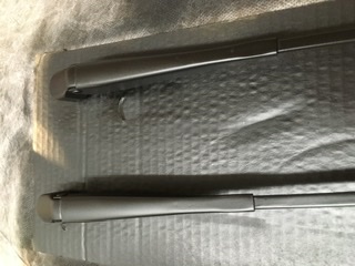

| BERA WEKA | le 14/06/2020 à 09:07 Remonté mes essuie-glaces avant tout beau tout neuf ponçage puis double couche de peinture noir mat. Rendu magnifique, j’ai l’impression d’avoir une voiture neuve ![]() Message édité le 14/06/2020 |
| JOEL25 | le 14/06/2020 à 09:44 Y aurait pas un petit "poc" sur celui du bas ou c'est un reflet ? |
| chipie7 | le 14/06/2020 à 11:00 Joel ,tu ne vas pas nous l'énerver . Il lui reste le meilleur à venir ,comme les tirants de train arrière à refaire |
| tabougris | le 14/06/2020 à 11:36 Très beau!!! Les miens sont décapés, y a plus qu a peindre! Message édité le 14/06/2020 |
| Pat911classic | le 14/06/2020 à 12:24 Du bien bel ouvrage , bravo !A voir le tenue dans le temps notamment face aux impacts de graviers |

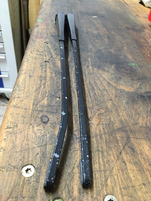

| BERA WEKA | le 14/06/2020 à 12:54 C’est plus qu un poc même ( ce sont plusieurs impacts de gravier...impossible et sortir même en ayant bien poncé. Il aurait fallu mettre de la résine mais bon...ce sont des essuie glaces voila à quoi ça ressemblait avant...Verdun! ![]() Message édité le 14/06/2020 |
| CACOU911 | le 18/06/2020 à 09:10 Ha oui quand même, ils étaient plus qu’abimés. Tu as poncé et peint direct sans apprêt? En tout cas beau travail! |
| BERA WEKA | le 18/06/2020 à 09:23 Merci je suis moi même surpris de l'état dans lequel ils se trouvaient...et de la profondeur de certains impacts!!! de vrai cratères !!!Je roule trop vite on dirait Sinon, j'ai poncé (attention au cache en bout d'essuie glace..il est en plastique) avec du papier à l'eau (320, puis 600) J'ai effectivement peint direct: comme les pièces sont facile d’accès, je voulais justement voir la tenue sans primer ==> je suis en train de préparer 4 autres pièces (les petit capots qui se trouvent à chaque extrémité des bas de caisse) et là je vais bien mettre un primer) Par contre j'ai mis la 1ere couche, attendu le séchage, puis j'ai re-ponçé et remis une deuxième couche. Le résultat est bien meilleur en aspect (faut dire que la peinture c'est pas mon truc ) et je pense que la tenu sera satisfaisant.Si pas bon, je décape et je recommence avec un primer. |
