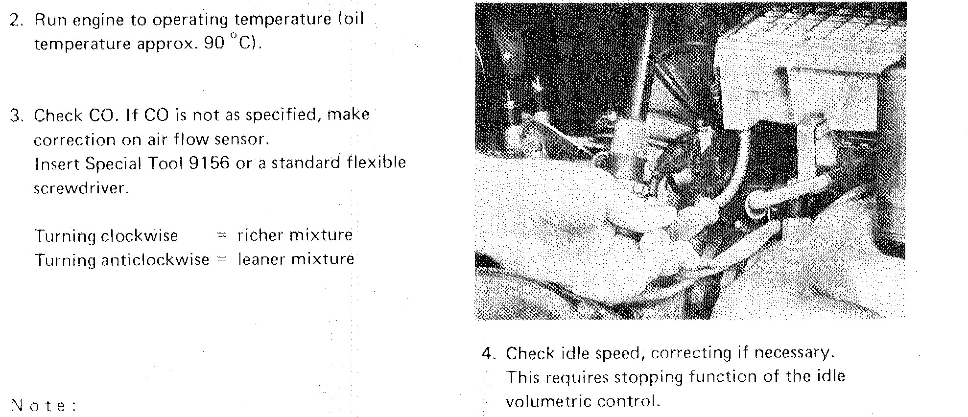

| sedoro94 | le 03/06/2020 à 19:08 BonjourJe reviens du CT teneur co 4.35% donc limite recalage < = 4.5. pour le reste OK mais plus que juste J'ai lu les sujets, j'ai bien compris que c'est uniquement pour le ralenti, j'ai pas de souci particulier pour le fonctionnement , mais je voudrai descendre un peu cette valeur pour être détendu pour le prochain CT. Alors vis btr de 3 , doseur et autres indications pas très simples pour ma compréhension Un petit coup de main ( un lien, une photo) pour m'aider ? merci de votre patience cette photo s'applique bien à mon cas? si OUi donc je visse un poil ? https://www.type911.org/forum/forumread.php?i=855149 appels de phare Message édité le 03/06/2020 |
| tabougris | le 03/06/2020 à 19:16 C est ça |

| marc-w | le 04/06/2020 à 20:21 sedoro94 visser enrichi le mélange dévisser appauvri le mélange |
| sedoro94 | le 05/06/2020 à 07:49 Bonjour, Ho les pros, sans mettre la pagaille, sur le lien https://www.type911.org/forum/forumread.php?i=855149 il est écrit "Visser pour diminuer, dévisser pour augmenter" et marc_w écrit l'inverse ! Quelle est la manœuvre pour diminuer le CO, je dois appauvrir mon mélange, c'est bien cela donc je ????? Merci |
| chipie7 | le 05/06/2020 à 08:23 Normalement ,le règlage usine du débimètre est obtenu en vissant a fond puis dévisser de 2 tours . Certains disent de dévisser de 2 tours et demi . A voir ,mais dans les 2 cas ,le Co doit être pas mal |
| marc-w | le 05/06/2020 à 09:03 dans le livre att porsche quand on visse on diminue l air donc on enrichi !! ![]() Message édité le 05/06/2020 |
| xabi64 | le 05/06/2020 à 09:21 Ahhh interessant ça merci Marc! Donc la richesse se regle sur le debitmetre! |
