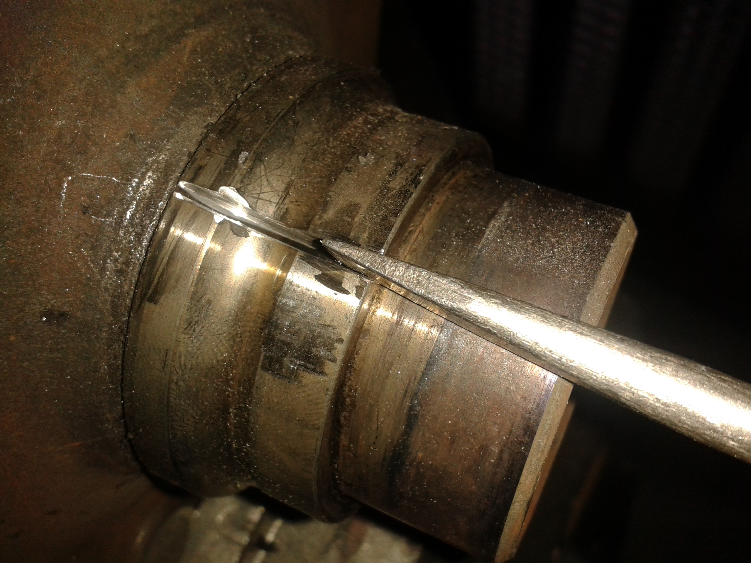

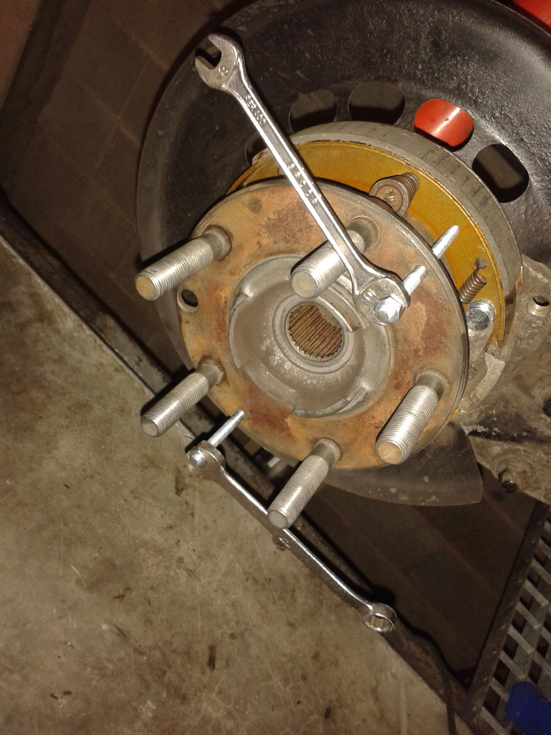

| JOEL25 | le 12/06/2020 à 11:32 j'ai le même coffret vidaxl que fredwasmes mais je ne l'avais pas payé ce prix là en 2015.(J'ai tout fait avec uniquement ce coffret) Pour l'extraction du moyeu central j'ai utilisé 2 vis M8 je crois. Pour extraire la 1/2 bague, une fente au "drémel" et un tournevis pour l'éclater. Message édité le 12/06/2020 |

| JOEL25 | le 13/06/2020 à 09:22 Pour l'extraction du moyeu![]() Pour l'extraction de la 1/2 bague ![]() Jojo j'ai d'autres photos, si ça t'intéresse communique moi ton adresse mail par MP |
