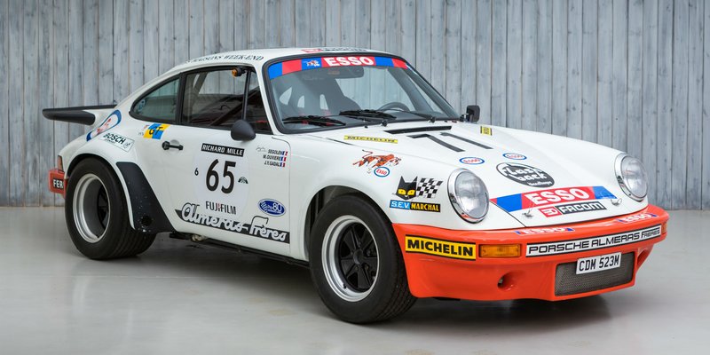

| Jakez | le 11/06/2020 à 20:29 Chouette réplique de la seule Porsche Bretonne à ce jour ayant gagné (dans sa catégorie) les 24 Heures du Mans (en 1976)et dont l'originale a eu une vie finistérienne ![]() André "Segolen" Gahinet est toujours actif dans le monde des rallyes historiques, andre segolen vraie-course c'est rallye mais le regretté Jean-Yves Gadal n'est plus de ce monde depuis bien plus de vingt ans... Alain, son sympathique frère que je connais, participe régulièrement depuis 2004 aux éditions du Mans Classic. Par contre, qu'est devenu Maurice Ouvière ? ![]() ![]() ![]() |

| rc211v | le 11/06/2020 à 21:00 Dixit JakezChouette réplique de la seule Porsche Bretonne à ce jour ayant gagné (dans sa catégorie) les 24 Heures du Mans (en 1976)Oui c’est l'histoire qui m’a conduit à l’auto. La photo de la vrai remise à neuf et qui était exposée à retromobile et en vente d’ailleurs. pour l’aileron bof, bof, je préfère la version des 24H ! ![]() |
