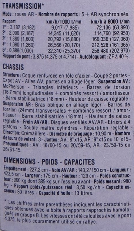

| Jakez | le 25/06/2020 à 23:11 Caractéristiques de la transmission de la 911 SC/RS, photo extraite de l'excellente revue Echappement, n °186, Avril 1984 :![]() 4,375 correspond à 8/35. Message édité le 25/06/2020 |
| rc211v | le 25/06/2020 à 23:30 C’est à peu près ce que j’ai à 7000t sur chaque rapport (66,98,132,165,200) en 15 et 235/50 à l’ar. |
