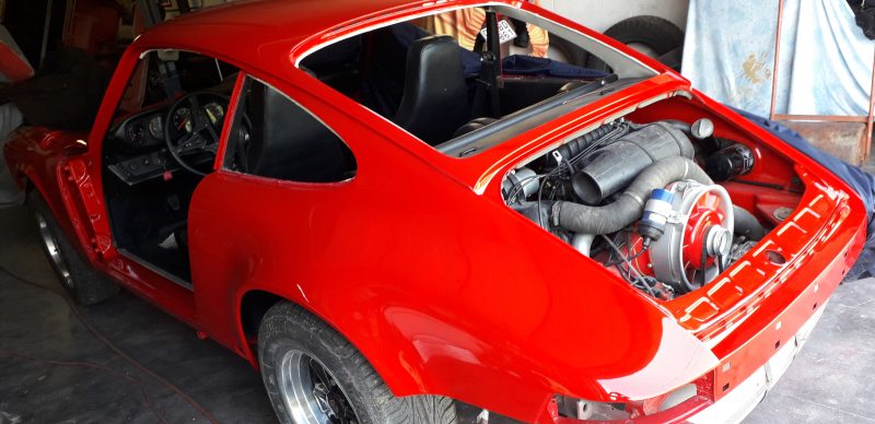

| laurentsc80 | le 26/06/2020 à 13:04 Bonjour,Voiçi mon REX : Je viens de faire repeindre ma 911. Teinte indian red 027. Ici en Belgique, un pro n'a plus le droit de peindre en solvanté. Mais tu peux acheter de la peinture solvantée au magasin du coin. Donc ma belle est en peinte à l'eau en ce qui concerne la teinte. Mais il n'existe pas de brillant direct en peinture à l'eau, donc elle a été vernie. Le vernis n'existe que en solvanté, chercher l'erreur... On a appliqué un vernis de qualité (Dupont). C'est lui qui fait le travail de brillance, de tenue dans le temps aux UV etc. La teinte de base, à l'eau, ne fait que "colorier". ![]() a+ Message édité le 26/06/2020 Message édité le 26/06/2020 |
