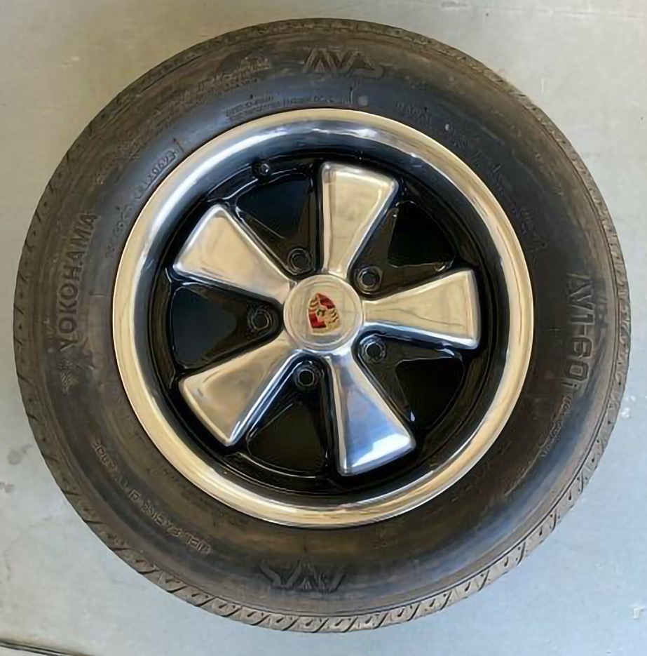

| YanSuin71 | le 09/07/2020 à 13:00 Bonjour à tous,et merci pour tous vos très bons conseils sur ce super forum ! Sauriez vous me dire s'il y a une chance a ce que mes jantes soient d'authentiques Fuchs ? Mon problème est qu'elles sont montées avec chambre à air. Je souhaite les changer pour des fuchs tublesss. À l'arrière j'ai des fuchs authentiques, logo à l'interieure. À l'avant pas de logo ... vos avis merci. Yan [img]webkit-fake-url://e3624384-ec07-4f7d-8382-2c4a5e923198/imagejpeg[/img] Message édité le 09/07/2020 |
| Jakez | le 09/07/2020 à 13:25 Photo illisible... |
| aubelix 14 | le 09/07/2020 à 13:35 sur une 2.7L ,normalement ,c'est du 6x15 et les fuchs ont existé en tube type ET en tubless dans cette dimention ... les copies modernes sont toutes tubless , mais pas les vieilles elles existaient dans les deux configs ...un indice : le poids ,les copies sont généralement beaucoup plus lourdes ... |
| doudi | le 09/07/2020 à 13:50 Ouais, la photo, c'est pas ça.un petit guide pour t'aider à la mettre en ligne ici (clic). Tu pourras aussi corriger ton profil, ton auto n'a rien d'un turbo-look |
| Mm | le 09/07/2020 à 18:49 Pourquoi des originales ne seraient pas marquées du triangleP. ???Compare avec celles de l'arrière qui sont gravées P. et tu verras déjà s'il y a une différence. Message édité le 09/07/2020 |
| totof911 | le 09/07/2020 à 18:56 a mon avis ,ce sont des copies |
| tabougris | le 09/07/2020 à 19:03 Ce sont des combien ? 7x15? |
| Mm | le 09/07/2020 à 19:15 Bonne question ! Je ne reconnais pas le rebord incliné d'une fuchs en 7x15 |
| YanSuin71 | le 09/07/2020 à 19:19 Les arrières ont été montées après, elles sont tubless j'ai la facture et effectivement tête de renard à l'intérieur. Les avants plus vieilles car à chambre mais pas de renard ... en fait j'ai la voiture depuis 1 an et j'ai un peu la trouille de crever ... je pense me mettre en recherche de vraies fuchs 7x15 (mêmes dimensions qu'actuellement) mais en tubless. Est ce que ça vaut le coup de garder celles-ci au fond du garage ou de chercher à les vendre ??? |
| proporsche | le 09/07/2020 à 19:29 oui ils sont d'origine Fuchs..deep 6 si je peux voir correctement - jantes chères |
| RR3.9 | le 09/07/2020 à 19:29 Ben...ce serait super bien (pour toi ), si tu pouvais nous mettre des photos exploitables... là, comme ça, c'est un peu "sport" de donner un avis pertinent...Tu mets ta photo sur Casimages, tu copies le lien (photo pour forum, Ctrl+C) et tu copies le lien directement dans ton texte de message (Ctrl+V). Pôôôoo trop dur, j'y arrive !!! |
| Satanas | le 09/07/2020 à 19:34 Difficile de zoomer ta photo mais je dirai copie. |
| Mm | le 09/07/2020 à 19:44 Proporsche sera le "sachant" absolu (s'il peut voir un peu mieux la photo).Mais ce qui est sûr ce n'est pas une 7x15 on ne voit pas le plan légèrement incliné qui lie le voile (étoile) à la jante. Ici l'étoile est plus profonde (deep) par rapport au bord extérieur de la jante et en contact quasi direct avec la jante. Après est-elle authentique ??? |
| YanSuin71 | le 09/07/2020 à 19:49 j'avais pris des photos de l'interieur des jantes mais impossible de les retrouver, je vais redémonter, je vous tiens au jus ! Merci en tous cas. |
| proporsche | le 09/07/2020 à 21:29 look here ..lameme.. deep 6 ... Message edited on 07/09/2020 [/ i] [i]Message édité le 09/07/2020 |
| Mm | le 09/07/2020 à 22:43 Ivan the question now is : are they authentic 1- they are tubeless 2- they don’t have any engraving (fox and/or triangleP) |
| proporsche | le 09/07/2020 à 23:09 we need to see it ..maybe too much paint on it..sorry for English |
| Jakez | le 10/07/2020 à 00:19 Make this picture bigger, please !Agrandissement demandé, merci ! Oui, on dirait une deep en 6x15 . |
| François77 | le 10/07/2020 à 08:54 J'espère que ça aidera mais la photo de base n'est pas terrible.![]() |
| Mm | le 10/07/2020 à 11:09 Donc nous avons bien confirmation qu'il s'agit de deep 6 mais maintenant il faut savoir si CELLES de Yan sont authentiques bien qu'elles ne présentent de mémoire de son propriétaire, aucune gravure au dos.Aubé nous indique - s'appuyant sur son immense savoir et sa mémoire d'éléphant (il semblerait d'après son pseudo et quelques railleries venant de contrées perdues qu'il n'y a pas que ça de gros chez lui) - que ces deep 6 existaient avec et sans chambre à air mais que malheureusement elles existaient aussi en réplique... Donc nous attendons une photo plus précise des jantes de Yan car la photo ci-dessus n'est que l'agrandissement d'une photo produite par Ivan pour nous permettre de comparer afin de préciser le format des jantes, mais pas pour valider ou non leur authenticité. A suivre donc. |
