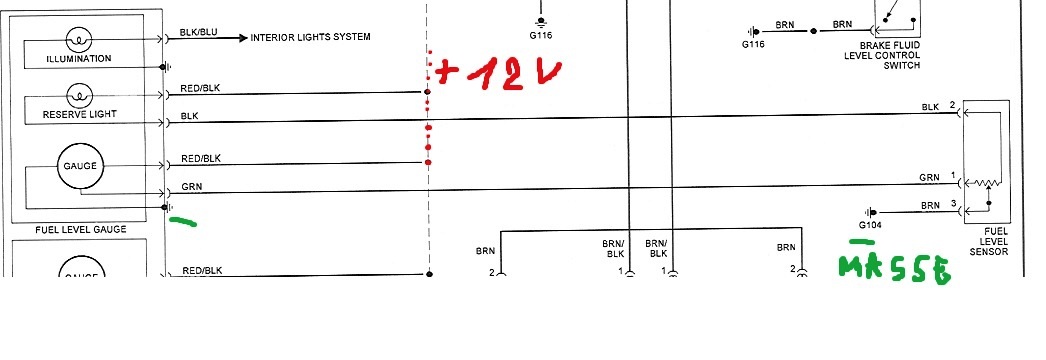

| Jacques31 | le 17/07/2020 à 11:25 Bonjour à tous. je m’attaque ce week-end à une nouvelle ligne de ma ToDo list: le voyant de réserve d’essence qui ne s’allume pas. J’ai déjà changé l’ampoule mais ça ne semble pas fonctionner. Est que quelqu’un aurait un schéma Électrique simplifié pour que je comprenne comment tester et comment dédouaner les différents branchements avant du mettre un doute sur ma jauge de réservoir ? merci !! |
| wazz | le 17/07/2020 à 11:34 Les schémas sont dispos ici même en téléchargement. Il y en a plusieurs variantes. |
| marc-w | le 17/07/2020 à 13:04 voici ![]() |
| Jacques31 | le 17/07/2020 à 14:02 Merci. J’ai pas eu le réflexe d’aller dans les documents ... Si je comprends Bien le schéma en branchant le 12v sur le câble BlK2 côté sonde je devrais voir le voyant de réserve s’allumer ? |
| wazz | le 17/07/2020 à 14:19 Non c'est une masse (un moins). Car sinon tu vas avoir deux +12 au voyant, donc zéro volt de ddp. Le voyant sera alors éteint. |
| Jacques31 | le 17/07/2020 à 14:44 Ok. Il faut donc que je ponte vers une masse pour fermer le circuit et voir le voyant s’allumer. Merci |
| wazz | le 17/07/2020 à 15:03 Ponte 2 et 3 du connecteur de la sonde et tu devrais voir le voyant s'allumer lorsque tu mets le contact. Le 3 est une masse. |
| Jacques31 | le 18/07/2020 à 16:48 Merci wazzje viens de faire le test et l’ampoule s’allume !!! le pb vient donc de la sonde. est ce que ça se repare? |
