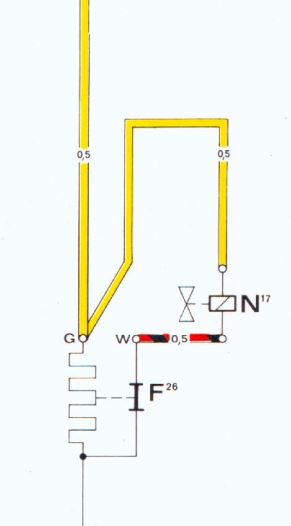

| wazz | le 24/07/2020 à 15:51 Je pense que tu devrais regarder le schéma du thermocontact (page 95 sur 276 du pdf, trace de courant 100). J'ai l'impression que tu as du mal à te représenter la chose. Le thermocontact est constitué d'une part d'une résistance chauffante, d'autre part d'un bilame, c'est-à-dire un contact qui réagit à la chaleur en se déformant et en coupant la continuité lorsque la température atteint un certain seuil. Cette chaleur peut être le résultat de la chauffe par la résistance au moment où tu mets le contact à froid ou de la température de l'huile moteur, lorsque celui-ci est déjà chaud. Dans les deux cas, le contact est coupé, l'injecteur ne débite pas puisque ça lui coupe la masse. La résistance est complètement indépendante dans le dispositif. Elle est juste à proximité du bilame pour agir dessus par effet thermique. Dans tous les cas, moteur froid ou chaud, au démarrage (action sur le démarreur), elle reçoit du jus et chauffe. Si le moteur est déjà chaud, elle chauffe pour rien car le contact (bilame) est déjà ouvert sous l'action de la chaleur du moteur =>IDF coupé dès le début, ce qui évite d'engorger le moteur. Si le moteur est froid, elle chauffe et, au bout de quelques secondes, sa chaleur fait s'ouvrir le contact => IDF en fonction pendant les quelques secondes, puis coupé pour éviter d'engorger, y compris si le moteur n'a pas démarré. |

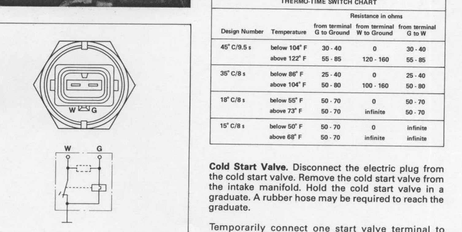

| log40 | le 25/07/2020 à 17:51 1- c'est entre G et W qu'il faut mettre la lampe (à la place de l'injecteur). Débrancher le double fil jaune et le remplacer par un + permanent. débrancher aussi l'autre fil rouge et noir.![]() 2- ta résistance doit varier, nous c'est une vdo 45 °c mais tu peux comparer avec cette Bosch. regardes la résistance en dessous de 40°c et au dessus de 50°c. ![]() 3- Si c'est pas le thermo switch, il faut tester l'injecteur: il doit pulvériser en cône. 4. Pour ceux qui entendent l'injecteur pendant huit secondes , l'injecteur ne débite que sur démarreur. Faut pas confondre avec la soupape thermique. De plus les 8 secs c'est à -20°c et sur démarreur. En été c'est très court.Message édité le 25/07/2020 |
| wazz | le 25/07/2020 à 18:56 Dans le schéma équivalent du modèle Bosch, on voit en pointillés une résistance reliant W à G. Sur le schéma Porsche (modèle VDO ?), cette résistance ne figure pas. S'il y a effectivement une telle résistance, ça fausse la donne.En plus, d'après ce schéma équivalent Bosch, dans un cas on mesure les deux résistances en parallèle (entre G et masse) lorsque le contact bilame est fermé (donc à froid), dans l'autre on les mesure en série (entre W et masse lorsque le contact bilame est ouvert, donc à chaud). Pas simple. |
| log40 | le 26/07/2020 à 09:03 Si j'interprète correctement le tableau:si il y a une résistance, entre W et la masse il y aura 0 en dessous de la température de déclenchement et une valeur définie au dessus. Si il y en a pas, 0 et valeur infinie. Les 35° et 45° en ont une, pas les 18° et 15°. Si il n'y a pas de résistance il n'y aura pas de différence entre G et la masse en dessous et au dessus de la température de déclenchement ni entre G et W en dessous et au dessus de la température de déclenchement. Si il y a une résistance, différence il y aura. Déjà çà c'est facile à contrôler. Pour les valeurs elles ont l'air de doubler quand on a une différence entre avant et après déclenchement. A mon avis, les matériaux utilisés doivent être similaires donc on devrait retrouver plus ou moins les mêmes valeurs. La température de déclenchement est gravée sur le switch vdo. SC204cv 45° C. La résistance n'est pas forcément représentée sur le schéma électrique général. |
| clemclem91 | le 26/07/2020 à 09:18 Hello Alors à froid non branché j'ai : - 0 ohm entre W et la masse - 23.9 ohm entre W et G - 23.9 ohm entre G et la masse À chaud non branché j'ai : - l'infini entre W et la masse (qui arrive quelques secondes après que la voiture ait démarré et non pas au lancement du démarreur) Message édité le 26/07/2020 |
| wazz | le 26/07/2020 à 11:57 Ok, donc d'après ces mesures, il n'y a pas de résistance interne (comme celle qui est en pointillés sur le schéma Bosch), ou alors s'il y en a une, elle est cramée. Le comportement ne correspond à aucune des lignes du tableau. Je ne parle pas de la résistance chauffante, qui elle semble bien fonctionner. Tu as relevé des inscriptions sur le bouzin ? Quelle marque, quel seuil de température ? |
| clemclem91 | le 26/07/2020 à 12:43 Je regarde ce soir le seuil de température ainsi que la référence.Si vous avez d'autres tests je suis tout ouïe. Mais du coup Gilles ; la résistance chauffante étant fonctionnelle, mon thermocontact est en bon état & mon idf devrait fonctionner normalement lors du demarrage ? |
| wazz | le 26/07/2020 à 13:23 Oui normalement, sauf si c'est l'IDF qui est défectueux. Il faudrait le tester, lui aussi. Je sais qu'il n'est pas facile d'accès, donc il faudrait commencer par vérifier à l'ohmmètre si tu vois une résistance entre les deux fils jaune et noir/rouge débranchés du thermocontact. Il s'agit cette fois de mesurer l'autre côté du circuit. D'après le schéma, une mesure à l'ohmmètre entre ces deux fils donne la résistance de l'IDF. Elle doit être faible, voire très faible. Quelques ohms à peine. Enfin j'imagine. |
