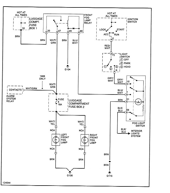

| Satanas | le 26/07/2020 à 20:18 Jacques, tu peux télécharger les schémas elect dans la rubrique téléchargement. Pas possible de copier coller avec mon smartphone.Voici ce que je te conseille : Si tu as du 12V à l'entrée de ton dernier fusible côtéphare (fil blanc/vert) cest que ton relais no 5 fonctionne. Puis mesure en sortie de fusible (en dessus fil jaune blanc) Si le fusible est ok, tu devrais trouver du 12V à l'entrée des tes AB... vérifier les connectiques des ampoules. Si tu n'as rien au fusible il faut remonter plus en amont: - le relais (Avant dernier côté batterie). Tu l'enlèves et sur le support relais, Vérifies que tu as du 12v entre borne 86 et masse. Puis borne 30 et masse. Si tu as du 12v aux 2 bornes, ton relais est HS. Si rien à la borne 86, faut remonter au bouton AB. Si rien borne 30... cest l'alimentation de puissance. . Message édité le 26/07/2020 Message édité le 26/07/2020 |
| marc-w | le 26/07/2020 à 21:28 voici le schémas ![]() |
| Satanas | le 26/07/2020 à 21:39 Merci Marc. c'est mieux avec le schéma... |

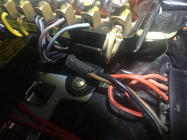

| Jacques31 | le 28/07/2020 à 13:07 Ce que je trouve bizarre également c’est que j’ai 3 fils qui partent du fusible et que 2 qui arrivent aux AB avant. le 3 elle est peut être pré câblé pour aller à l’arrière ![]() |
| Satanas | le 28/07/2020 à 15:48 Bizarre... et ça à l'air d'origine. Perso sur ma 87 j'en ai que 2... |
