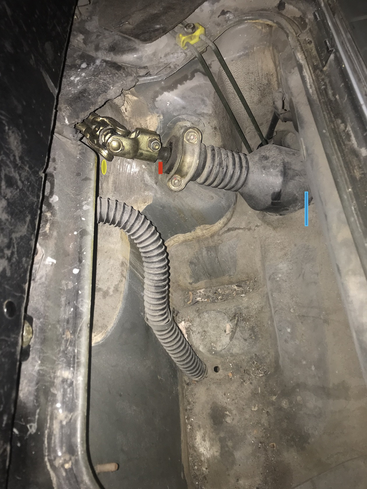

| Lili314 | le 31/07/2020 à 09:36 Merci pour vos idées!J'ai investigué un peu plus, et ai ouvert la trappe du coffre avant. A l'oreille, mais je peux me tromper, j'ai l'impression que le klong vient de dessous le soufflet d'arbre de direction (c'est-à-dire là où j'ai mis une marque bleue sur la photo). Y'a quoi là-dessous? Des vis qu'on peut resserrer? Si oui, quel est le moyen le plus simple pour le retirer? Sinon, j'ai un peu de jeu du bas vers le haut au niveau des marques rouge et jaune sur ma photo. C'est normal? J'ai toutefois l'impression que le klong ne vient pas de là. Et j'ai aussi bougé le volant, et n'ai trouvé aucun jeu particulier. Je l'ai même démonté, et tout a l'air en ordre au niveau du roulement. ![]() |

| Lili314 | le 31/07/2020 à 13:21 Merci marc-w!Ca pourrait venir de ça mon klong? Si oui, quel est le moyen le plus simple pour atteindre le flector et voir si tout est bien en place? Faut faire tomber la crémaillère ou c'est accessible plus facilement par la trappe du coffre? (en désaccouplant le cardan par exemple) Message édité le 31/07/2020 |
| marc-w | le 31/07/2020 à 16:57 par la trappe du coffre déposer le cardan la bride et enlever le soufflet |
