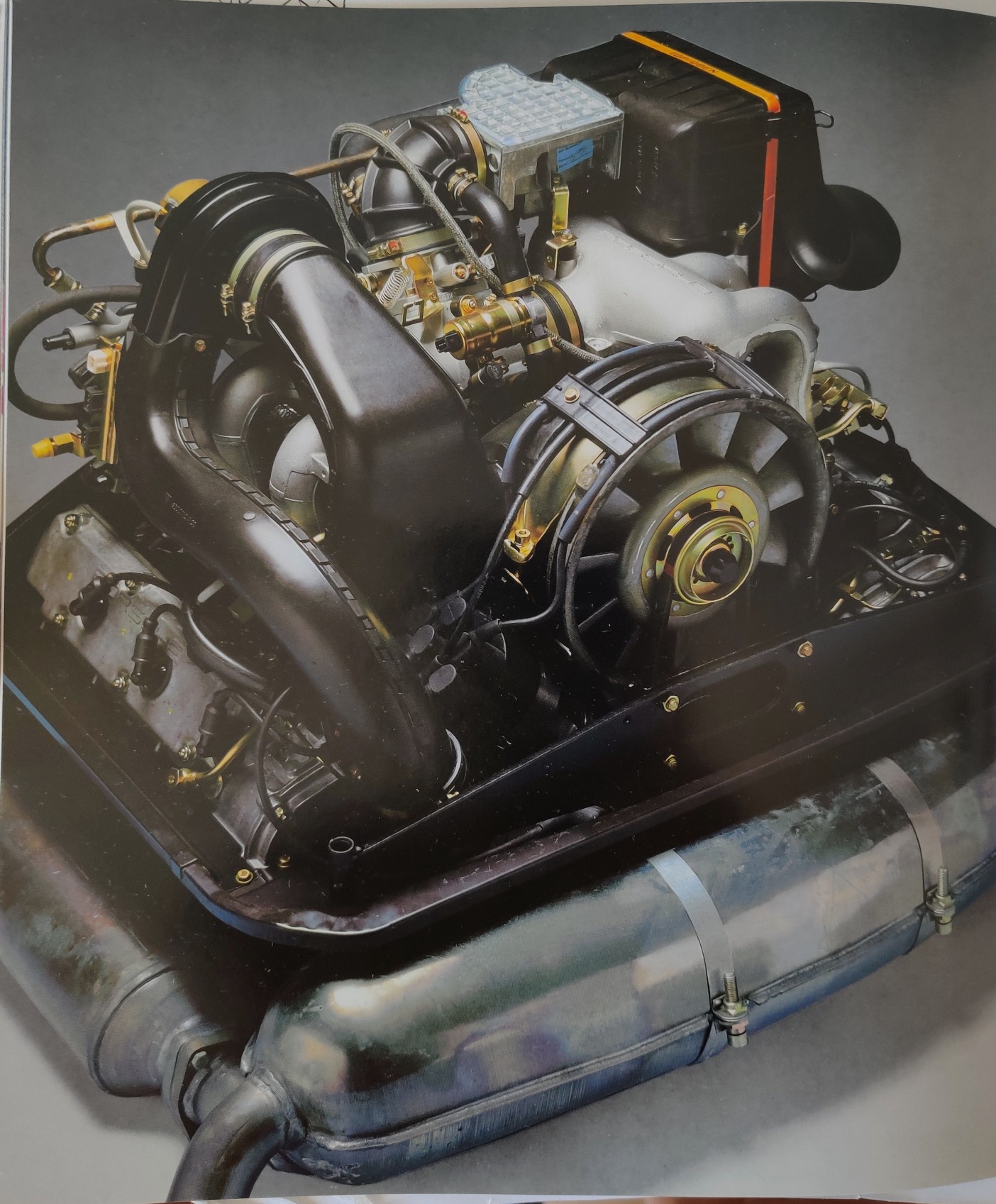

| Stephou | le 31/07/2020 à 13:12 Hello,Je viens de recevoir cette brochure Porsche de 1987 et je n'avais pas remarqué qu'il y avait autant de pièces bichromatées ![]() C'est sympa comme ca , c'est neuf... Ce traitement finit par partir comme par exemple sur la poulie du ventilateur Je pense que je referai bichromater les pièces les plus accessibles cet hiver, tout du moins celles qui ne nécessitent pas le démontage du Flat Des avis, conseils ? Stephou |

| Patrick-R | le 31/07/2020 à 14:57 Perso je regrette pas les quelques biftons que ça m'a coûté le "cadmiage jaune" lors de la réfection de mon moteur. C'est joli, valorisant, propre, ça semble durable... |

| Stephou | le 31/07/2020 à 15:26 Cadmiage jaune , intéressant ? Tu peux nous en dire plus Ou alors moteur de recherche . Merci |
| targa 29 | le 31/07/2020 à 17:23 J'ai envoyé ds pièces début de l 'année à bichromater Jaune ICI faut compter 80 ou 90€ les 5 kg .Boite à vitesse 205 GTI Message édité le 31/07/2020 |
