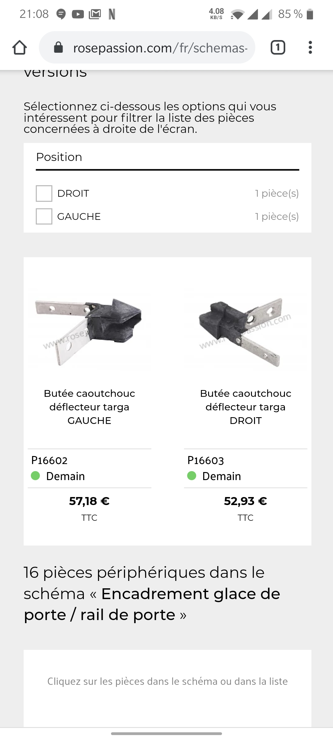

| Stephou | le 05/08/2020 à 19:32 HelloJ'aimerais remplacer les butées de vitres qui permettent d'éviter que la vitre branqueballe trop une fois remontée Cela ressemble a une petite équerre et une jupe en caoutchouc Cela peut il se démonter simplement et vice versa ? J'ai cru voir que c'était riveté ? Merci pour votre retour |
| misterblu | le 05/08/2020 à 21:04 Hello,Tu aurais une photo ? |
| slap shoot | le 05/08/2020 à 21:10 Bonjour Effectivement c est rivet et pas si simple que cela a changer: 1/ démontage du cadre de votre 2 / démontage du cadre de la petite vitre triangulaire. 3/ extraction de la vitre triangulaire 4/ retrait du joint de glissière de la vitre. 5/ mise en place du guide de remontée dans un étau sans trop serré pour ne pas écraser. Percer de façon centré les 2 rivets pour ne pas ovaliser les trous . 6/ Extraire ( enfin) la butée. 7/ Remettre la neuve. 8/ riveter la butée en faisant attention à ne pas abîmer le cadre de fenêtre. 9/ remontage du cadre et remise en place ... Bon courage... |
| Stephou | le 05/08/2020 à 21:58 Bonsoir J'ai commandé les pièces sans regarder le demontage avant Ce sont des rivets spéciaux ? Pas simple.en effet Merci |
