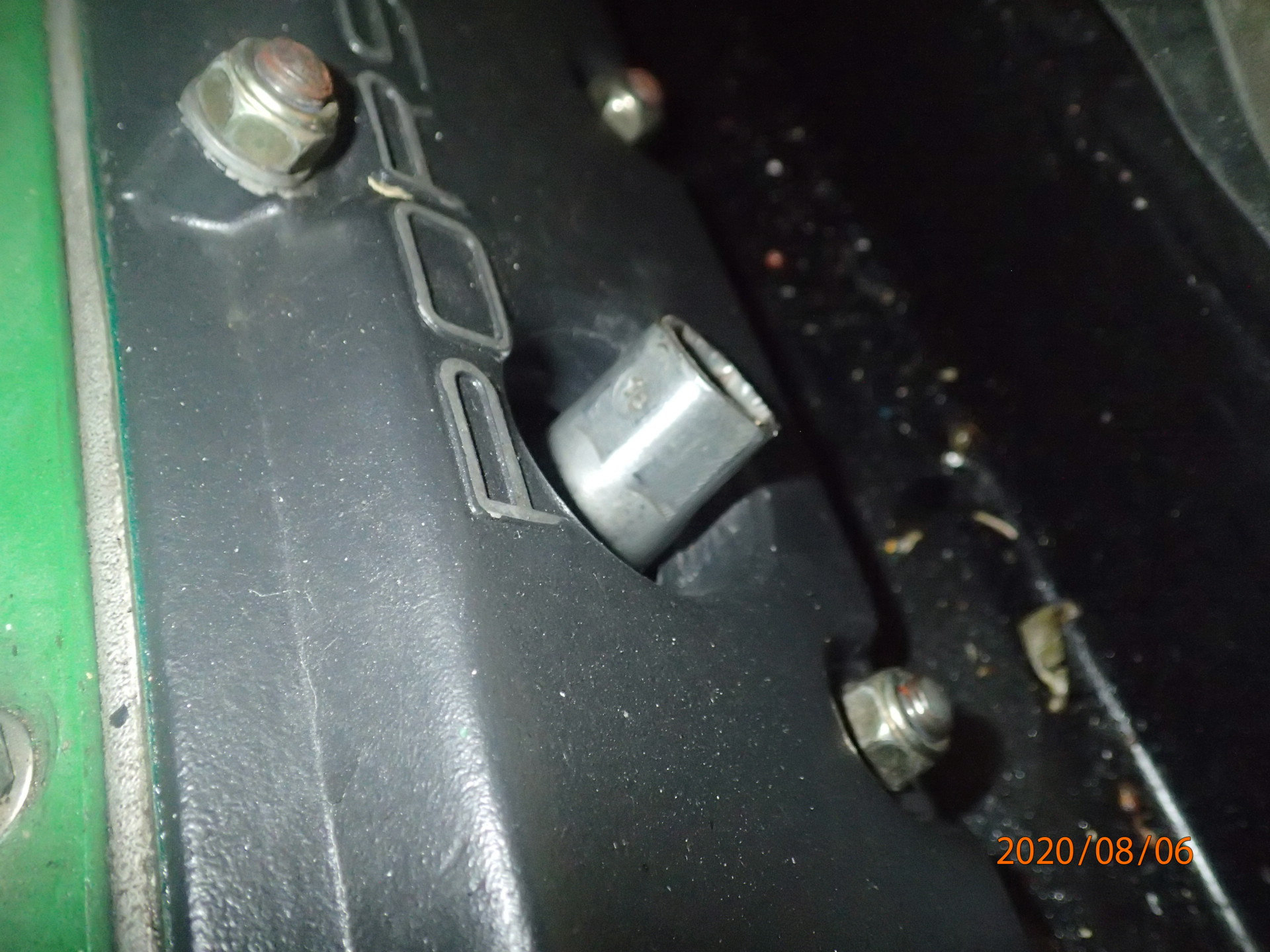

| targa 29 | le 06/08/2020 à 14:09 Tu prends celle là tu économisera 97€ ^^, c'est nickel 150mm de long juste la longueur qu'il faut , une douille de 21 et un cliquet en bout .J'ai bien la clé d'origine flexible avec la trousse mais je préfère celle à 3€ . Message édité le 06/08/2020 |

| TRYAM76 | le 06/08/2020 à 22:08 Dixit targa 29Tu prends celle là tu économisera 97€ ^^, c'est nickel 150mm de long juste la longueur qu'il faut , une douille de 21 et un cliquet en bout .J'ai bien la clé d'origine flexible avec la trousse mais je préfère celle à 3€ .ok pour l'enlever, mais comme il n'y a pas de retenue de bougie pour la remise en place, donc une chance sur deux que la bougie tombe dans le puits et au bout de 3 tombées , la clé à 3 € poubelle |
| targa 29 | le 06/08/2020 à 22:15 Non aucun soucis Gilles, tu mets un peu de scotch papier à l'int de la clé et tu tombera aucune bougies, j'ai jamais remplacé la papier depuis et pourtant elle a servit, l 'avantage c'est qu'avec une clé a cliquet 1/2 et une douille de 21tu as plus de force qu'avec la clé 6 pans allen qui est à mettre sur la clé d'origine.Cette cléest juste à la dimension . Message édité le 06/08/2020 |
