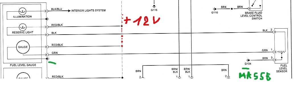

| sebastien911 | le 08/08/2020 à 20:40 Regarde la un schéma de Marc ![]() |

| amf | le 10/08/2020 à 21:13 Ré bonjour les amis. Pff galère. J ai débrancher quelques fils au tableau de bord. Fil brun =l aiguille reste à fond. Fil rouge l aiguille tombe à 0. Fil vert (il et entre le brun et le rouge) tombe à 0. J ai aussi débranché au réservoir. Fil brun l aiguille tombe à 0. Vert et jaune l aiguille tombe à 0. Fil noir l aiguille reste à fond. Quand je met le flotteur en bas le voyant rouge de réserve s allume bien. J ai un fil avec une toute petite cosse brun et blanc qui n est pas branché. Je ne trouve pas de fils coupé rien nada !! J ai des photos mais je ne sais pas comment les posters. Merci si vous pouvez m aider |

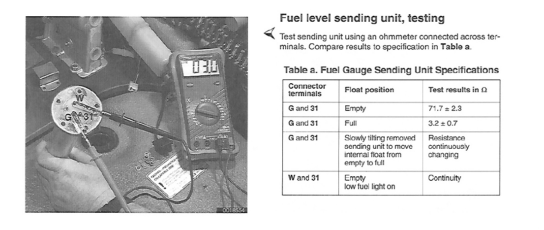

| marc-w | le 10/08/2020 à 23:46 le fil noir ne sert que pour le témoin !! si la jauge descend en débranchant le vert ou le brun c est que tu as la sonde réservoir en court circuit .tu doit vérifier la résistance entre les bornes 1 et 3 elle doit varier selon la position du flotteur voir tableau ![]() |
| amf | le 11/08/2020 à 13:55 Oui a l homemetre la résistance varie bien avec le flotteur. Après je sais plus quoi contrôler. |
| marc-w | le 11/08/2020 à 18:00 c est la sonde a 90 % |
| amf | le 12/08/2020 à 14:18 j ai testé le résistance a l ohmmètre . après avoir fait 140 kms avec le plein . il doit donc me rester les 3/4 . avec l ohmmétre sur 20K j ai 0.03et sur 2K j ai .028 je trouve que ce n et pas beaucoup !!! merci Message édité le 12/08/2020 |
